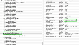

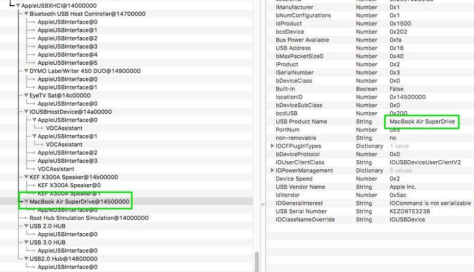

  • Kannst du bitte mal ein IOREG-File mit angeschlossenem SuperDrive erstellen und posten?
  • Das Gerät wird dort angezeigt, aber unterhalb der XHC-Geschichte, also USB3.0.
