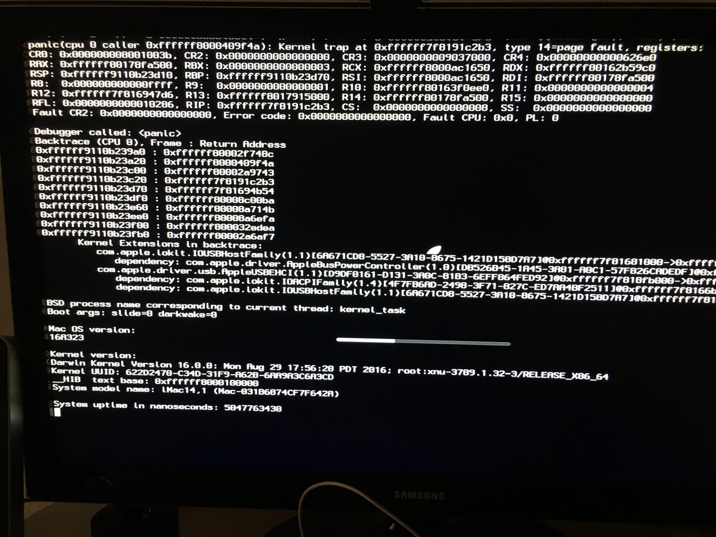

  • Weiß nicht ob ich hier richtig bin:
    Sierra ist drauf nur hab ich jetzt noch Sound(Ton)probleme.Das heißt AppleHDA.kext und HDAEnabler1.kext funktionieren nicht mehr.
    bin auch mit ozmosis drin aber hab eine rom. Brauch ich trotzdem eine gepatchte dsdt Datei?
    Einmal editiert, zuletzt von wona111 ()

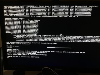

  • @wona111
    Da überlege dir mal ganz schnell, welches USB-Gerät dir hier in die Suppe spucken könnten.
    Oder prüfe deine BIOS-Einstellungen zu den XHCI-Einstellungen (siehe Seite 35 bis 37 deiner Anleitung)
    Gerade der "HS Port #1-#4 Switchable" Part ist ggf. für dich interessant.
    Ebenso sollten XHCI- und EHCI-Hand Off aktiviert sein.
    Falls du bereits eine passende Defaults.plist hast, empfiehlt sich auch ein NVRAM-Reset.
