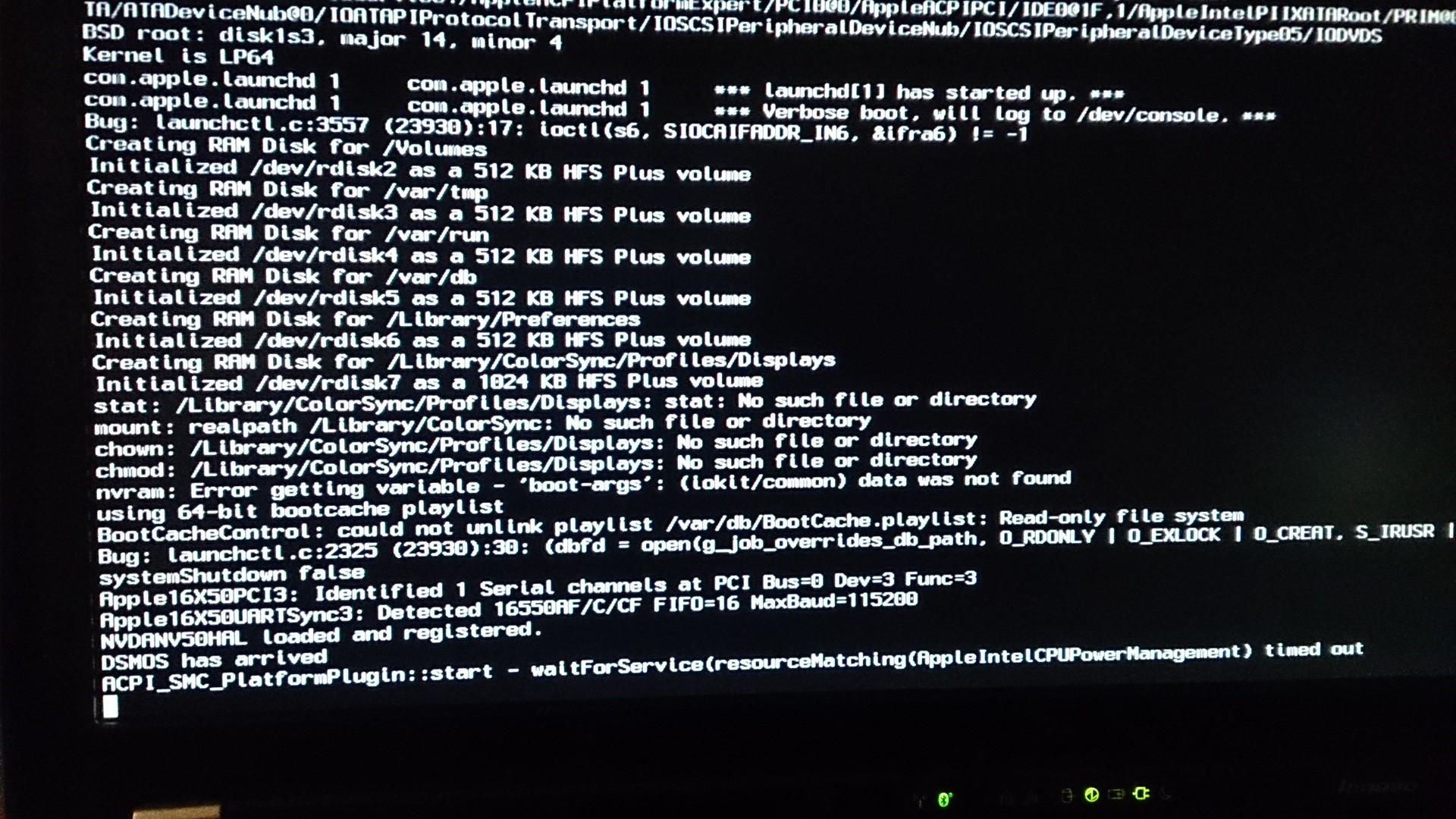

    Habe mal versucht ein Mac OS X auf meinen T61 zu installieren mit Chameleon +Mac OS x Install DVD (Mac.OS.X.v10.6.3.Snow.Leopard).
    Aber er bleibt stehen und bringt die Meldung: ACPI_SMC_PlatformPlugin::start - wait for service (resource Matching(AppleIntelCPUPowerManagement) timed out.

  • Hallo

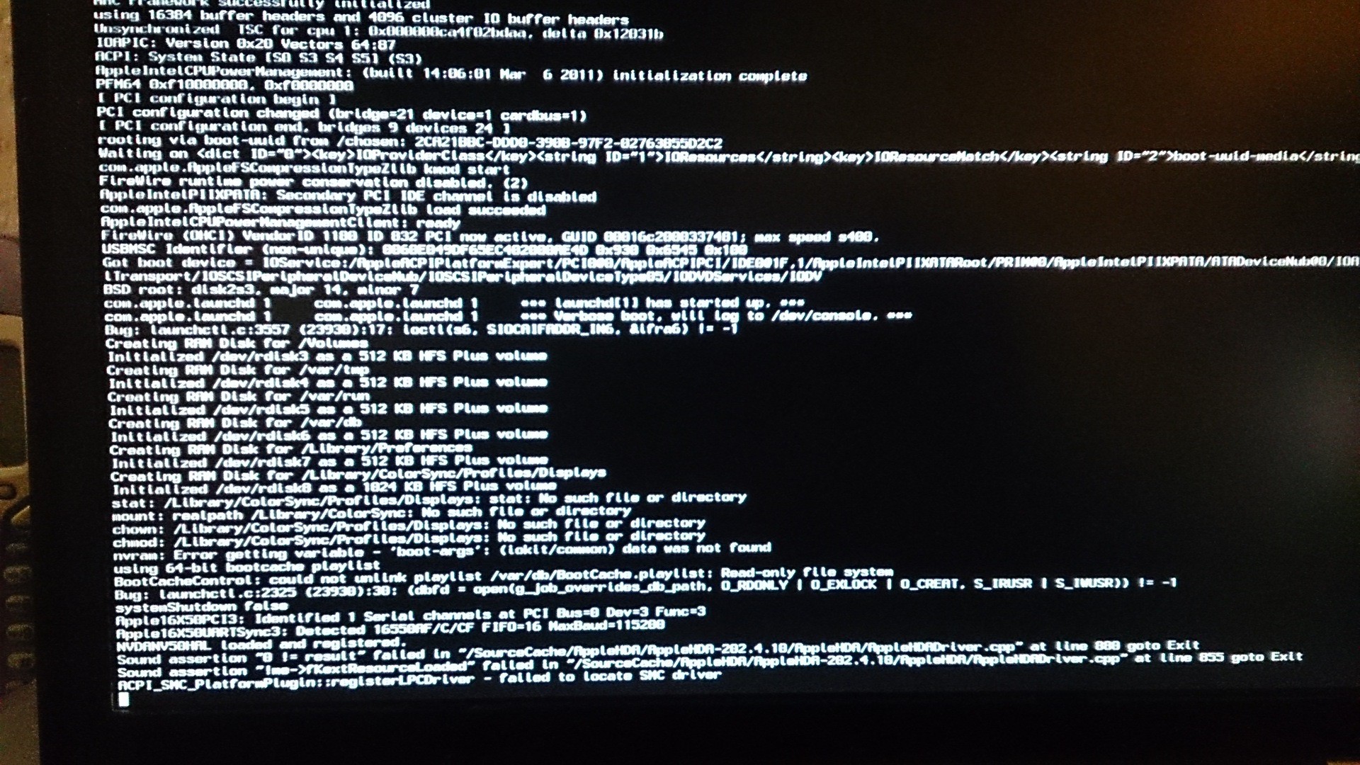

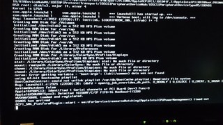

    Ich habe es jetzt mit Clover v.3333 und Mac.OS.X.v10.6.3.Snow.Leopard probiert aber es geht auch nicht, er fängt an und bleibt dann stehen.
    Ich mache wohl alles falsch oder?
    Des Weiteren wo kommen den die FakeSMC.kext, NullCPUPowermanagement.kext, VoodooPs2.kext und VoodooTSCSync.kext rein und wie kann ich sie Installieren? Wenn sie so wichtig sind.
    Ich hänge noch ein Parr Bilder ran.
    Noch eine Frage was muss ich bei Clover v.3333 in den Optionen alles ändern?

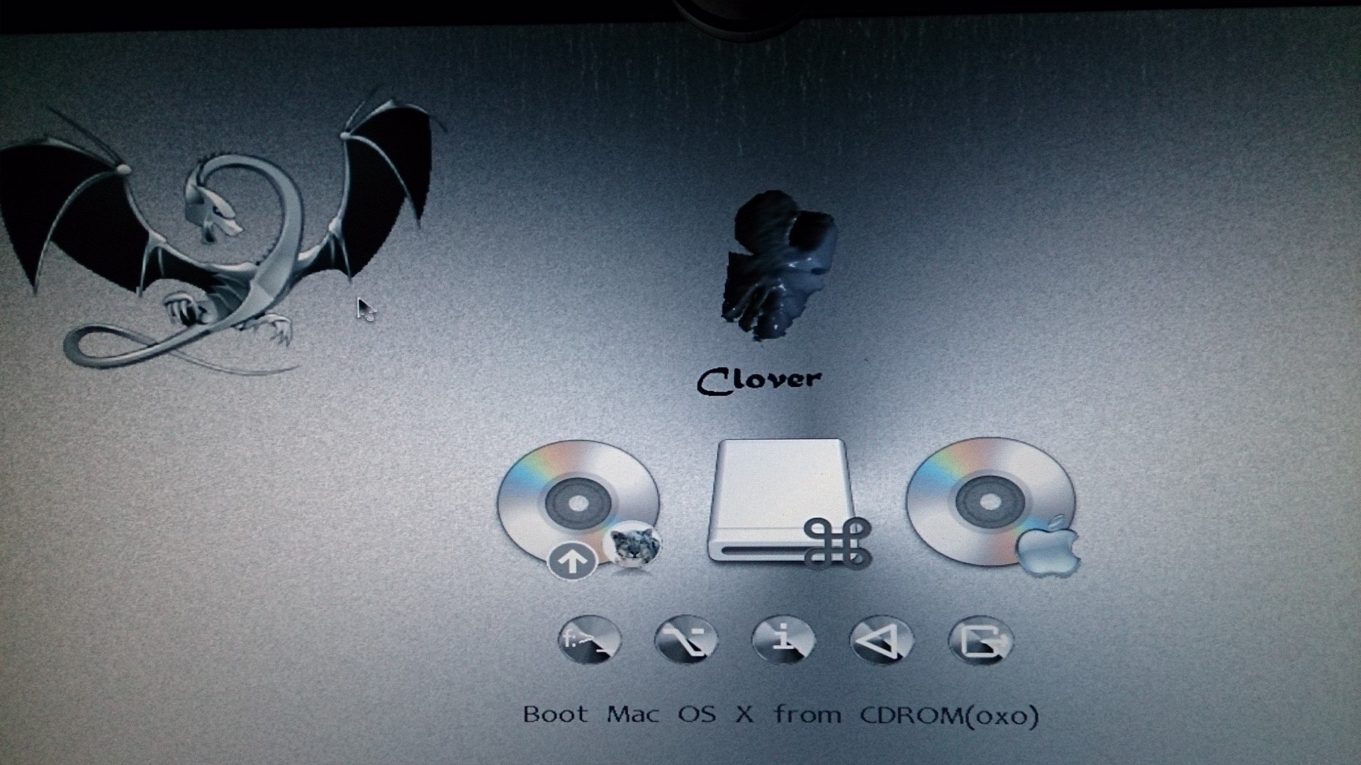

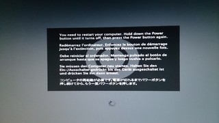

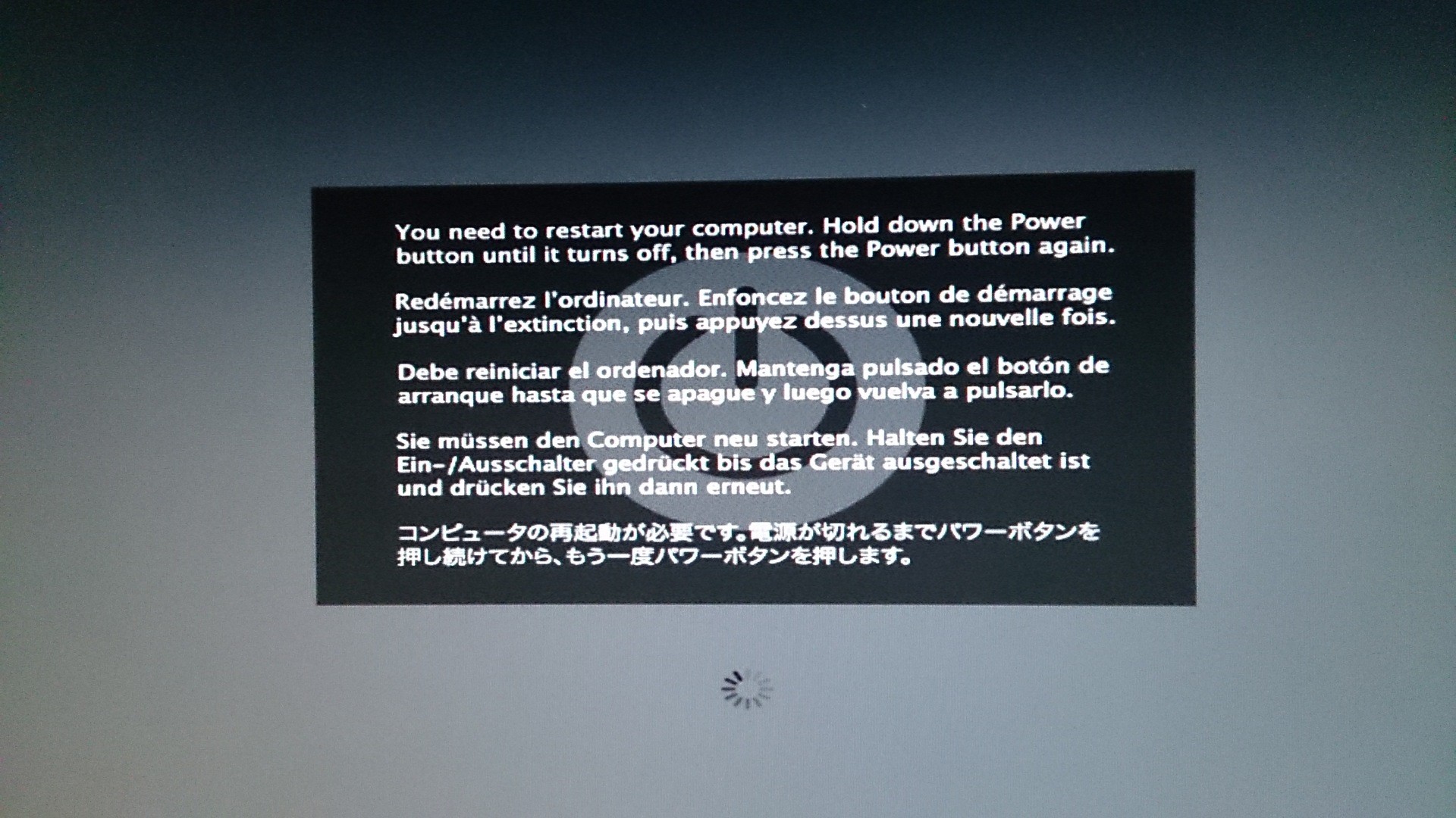

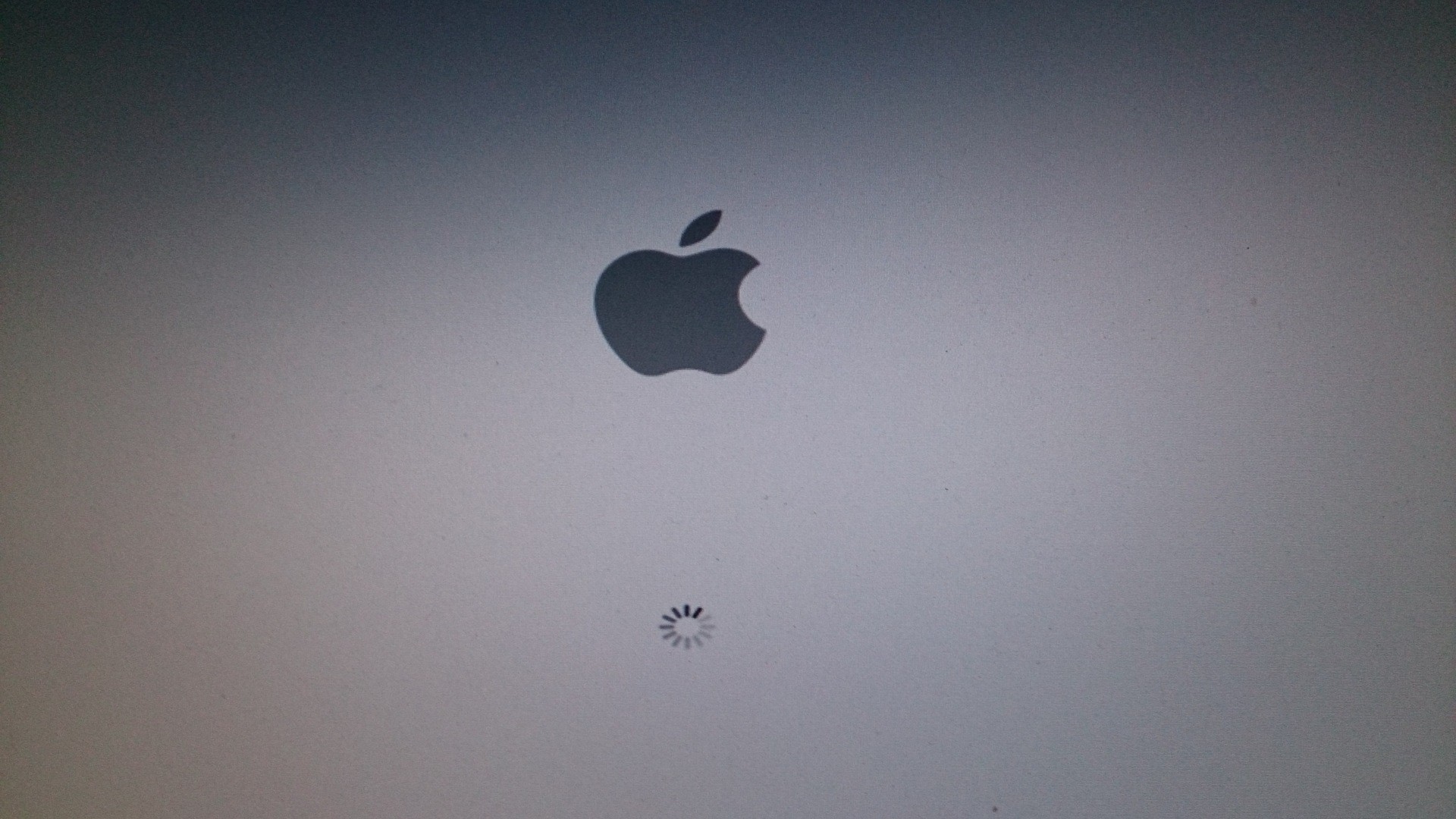

    Ich habe die Bilder in der Boot reinfolge Angehangen, und hoffe ihr könnt es Nachvollziehen.
    Wäre für eure Hilfe sehr dankbar
    Mfg.ralf511
  • die kexte kommen in den ordner EFI/CLOVER/kexts/10.6 (den ordner für die zu installierende osxversion)
    in den clover einstellungen (options)
    - Boot Args (argumente) trägst du -v npci=0x2000 ein (achtung engl. tastaturlayout)
    - DSDT fix mask .. -> alle haken wegmachen.
    - Graphics Injector menu -> haken bei injectNVidia setzen
    dann return bis zurück zum startscreen, dort installationsstick anwählen, leertaste drücken, zum punkt "Boot Mac OS X without caches and with injected kexts" runterklicken, enter sowie die daumen drücken

  • Ist definitiv ein PowerManagement Problem...
    Hast Du die Extensions wie von GRT in den /EFI/Clover/Kexts/10.6 Ordner gepackt auch die NullCPUPowerManagement.kext?
