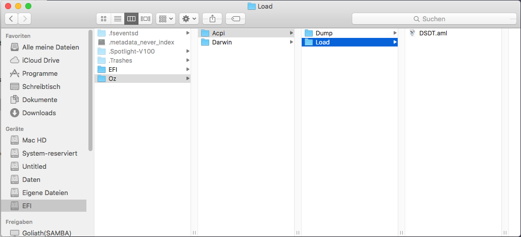

  • Habe die Datei jetzt in die EFI Partition gepackt und unter "Über meinen Mac" steht jetzt auch nur noch "AMD Radeon R9 280X 7 MB", die volle Grafikunterstützung habe ich jedoch immer noch nicht.
    Die einzige AMD Kext, die geladen ist, ist die "com.apple.kext.AMDSupport".

    Habe ich die DSDT evtl. in einen falschen Ordner gepackt?

  • Nein, dort liegt sie richtig.

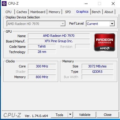

  • So, hier mal ein Screenshot von CPU Z.
    //EDIT:
    Frag mich nicht, warum die Karte hier als 7970 erkannt wird und nicht als 280X.

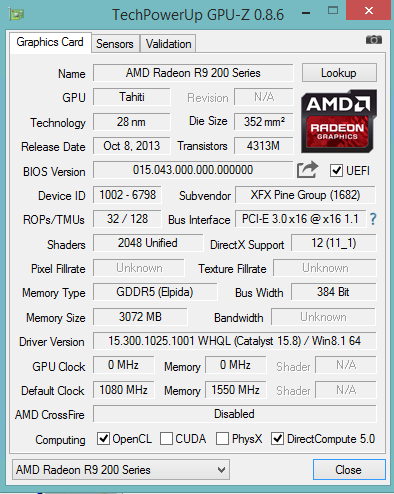

    Hier ein Screenshot von GPU-Z.

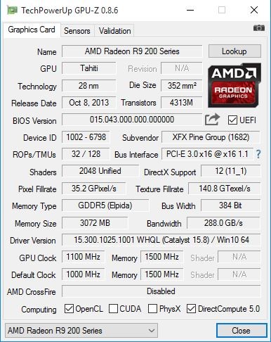

  • So sieht das bei mir aus:
    Und mit diesem Bios hat bei mir OS X Startprobleme, ich muss über Clover ein anderes Bios "injecten". Geht das mittlerweile auch mit Ozmosis?

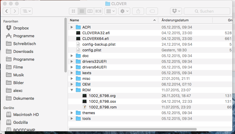

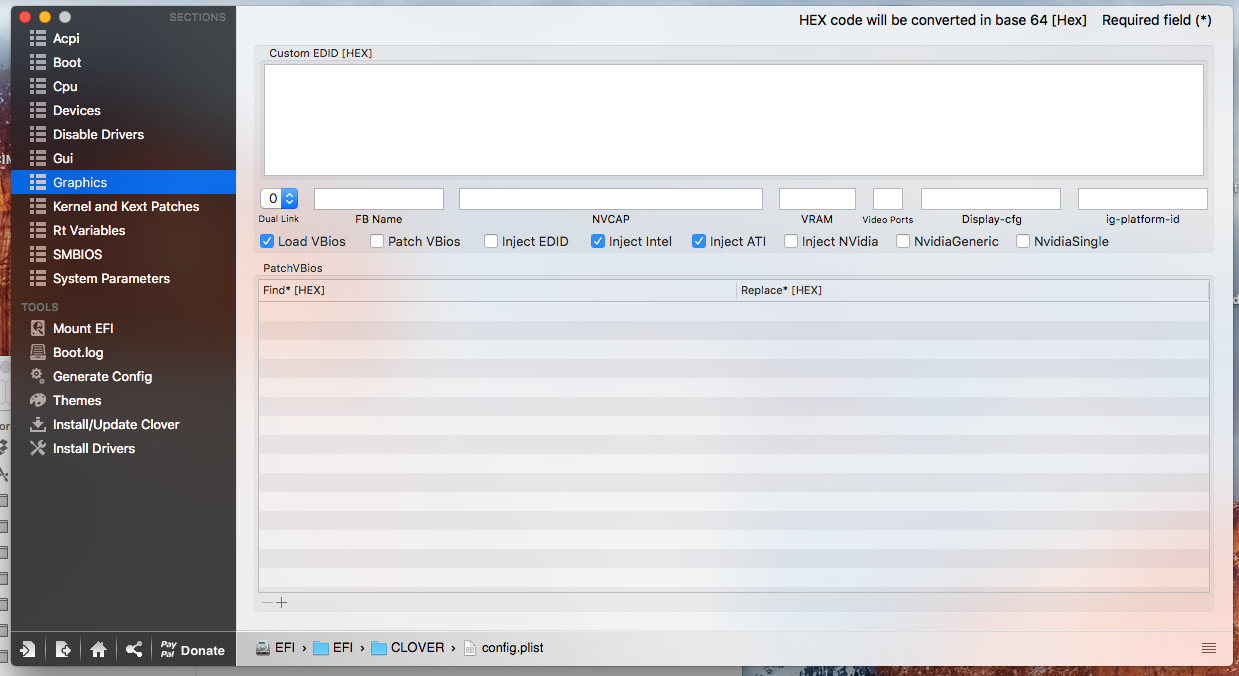

  • Wenn Du Clover hast, dann nimm mal das Tool Clover Configurator und stelle folgendes bei Graphics ein:
    Dann kopierst Du das ROM hier in den Clover Ordner auf dem EFI Laufwerk:
    Dabei darauf achten, dass der Dateiname auch so bleibt, erst die ATI Vendor ID (1002), dann die PCI Device ID (6798) und die Endung .rom.
    Das kann man im Profiler nachsehen:
    Anbei mal meine Roms als zip. Endung .org ist mein Originalrom, .rom ist das, was ich verwende.

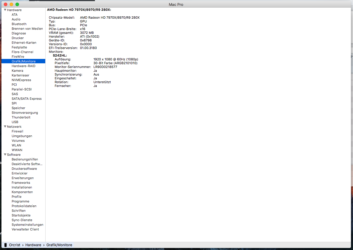

    So, ich habe das ganze jetzt mal so gemacht, wie @Alexco es oben beschrieben hat und bin nun an folgendem Punkt.
    Grafikkarte an sich wird erkannt, ich habe auch das erste mal etwas von Treiber hier stehen aber Grafikbeschleunigung funktioniert nicht und ich habe immer noch nur 7MB Grafikspeicher.
