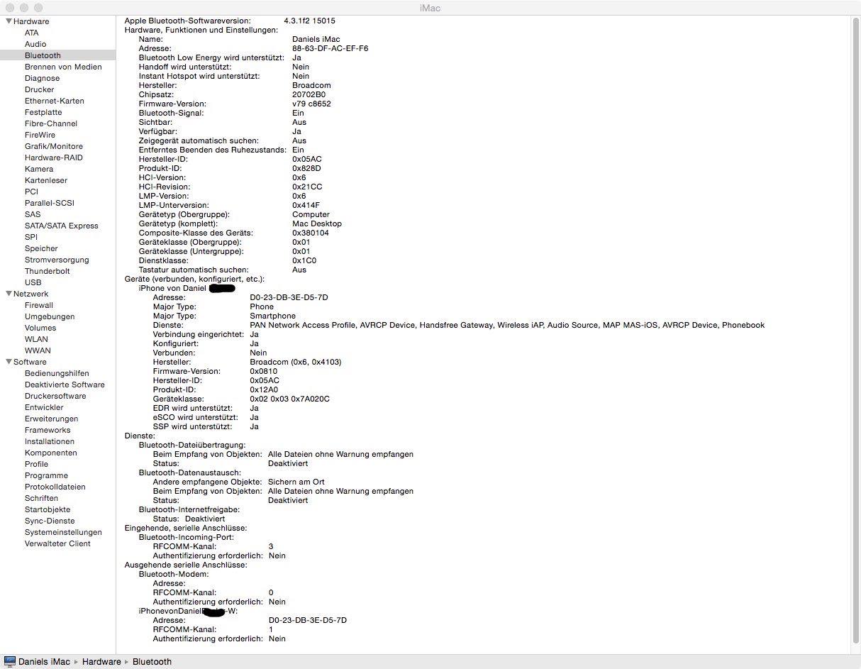

  • Die Kate sollte eigentlich von OS X voll unterstützt werden unter USB - bei Bluetooth Hub wird sogar Apple als Hersteller angezeigt.
    Bluetooth läuft auch super :)

    Hab mal die SystemInfo nochmal gestartet aber die meint auch das die Karte laufen sollte:
    Bringt euch die Auskunft aus dem SystemProfiler über das Terminal was?
