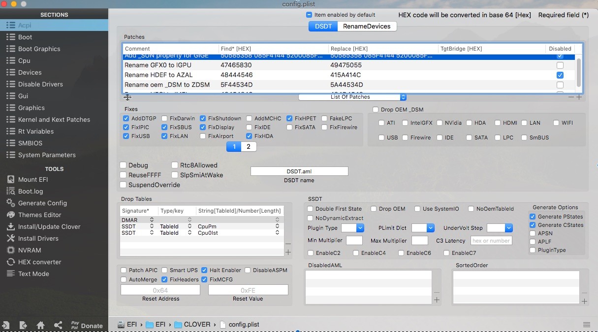

  • Unabhängig davon ob es hier nun um Mojave geht oder nicht sollte man sich auch bei der Auswahl des SMBIOS Gedanken darüber was in dem Rechner steckt und welches SMBIOS dazu passt. Bei AMD Karten wäre hier zum Beispiel der iMac 13.1 oder 15.1 ein geeigneter Kandidat. Was hast Du als SMBIOS gesetzt? Die Fehlermeldung mit der GraphicsDevicePolicy sagt mir das Du ein ungeeignetes SMBIOS verwendest.
  • habe das 15.1
    Btw. was mich mal interessiert..
    Ich frage mich als warum ich einen BlackScreen nach dem Booten bekomme...
    Dann bin ich mal in CloverOptionen...dort ist angehakt "Inject Intel"
    Entahake ich das, kann ich problemlos booten
    Das komische ist aber...gehe ich in die Config im Cc....steht reingarnichts drin von Intel...Also weder Inject, noch sonst iwas, was das betrifft
    Gruss, Andy
    Keine Unterstützung per PN! Eure Anfragen gehören zu den Profis, nicht zu den Anfängern! :whistling:
  • Clover Bootloader erkennt die eine oder andere Hardware, warum da jetzt ein Inject Intel gesetzt wird kann ich dir nicht sagen, manche User erstellen gar kein SMBIOS und überblasen das ganze Clover und kümmern sich nicht weiter um die config.plist, in deinem Fall heißt das ganz konkret mitdenken und versuchen zu verstehen weil jeder Hackintosh ist anders.
  • Zudem würde ich dazu raten, gerade am Anfang, die Intel IGPU im Bios erst einmal komplett zu deaktivieren bis das System sauber aufgesetzt ist und läuft. Sobald das der Fall ist kann man sich über solche Dinge wie Quicksync (Intel Headlesss) kümmern aber gerade in der Grundinstallation ist das eine unnötige zusätzliche Fehlerquelle. Der iMac 15.1 zum Beispiel verwendet nur die AMD Karte sprich auch wenn der in diesem Modell eingesetzte i5-4690 theoretisch eine HD4600 hat wird diese praktisch nicht verwendet und über die GraphicsDevicePolicy zu dem Modell auch abgeschaltet. Die Probleme, die Du beschreibst, treten auf wenn die Hardware nicht zum SMBIOS passt. Mit Clover gibst Du einen iMac 15.1 vor macOS geht also davon aus ein Gerät mit einer AMD und keiner aktiven iGPU vor sich zu haben und so wird es auch konfiguriert nun hast Du aber eine iGPU und macOS erkennt diese auch sprich die dafür nötigen Treiber werden geladen was aber nicht sein darf das Ergebnis ist ein schwarzer Schirm oder eine mehr als bescheidne Performance wenn die Laube doch auf den Schreibtisch bootet...
  • Also mehr als die Grafik auf PCIE stellen, statt IGPU kann ich nicht da ich eine solch EInstellung nicht finde
    Meine Grafikkarte ist aktuell auf PCIE gestellt
    Gruss, Andy
  • Du kannst im Bios die iGPU komplett abschalten das geht in jedem Bios :D
    Bei dem ASUS Kirmes Bios muss man PCIe einstellen für Display First und iGPU Multimonitor Support auf Disabeled um die iGPU komplett zu deaktivieren...
  • ah ok...
    Gesagt, Getan...Danke
    @griven
    Kannst du mir mal grad erklären was da bei DSDT steht und warum 2 auf Disabled stehen? kann man die löschen oder was ist das genau?
    Find dazu nix
  • Naja sieht mir nach dem Sample aus das Clover von sich aus mitbringt...
    Die Beispiel Config von Clover ist was sie ist, ein Beispiel und muss angepasst werden. Das was das im Beispiel alles angekreuzt ist ist selten sinnvoll...
  • ähm....das ist meine Bootconfig aus meiner EFI, die du mir gemacht hast, damals weisste noch =)
    Danach gings doch dann =)
    Gruss, Andy
  • Dann habe ich vergessen das zu löschen ^^
    Was Disabled ist kann gelöscht werden wird ja eh nicht benutzt ^^
  • und das andere?
    Gibts evtl iwo eine solche Begriffserklärung wo man sich mal reinlesen kann?
    Ist ja auch schon ziemlich viel angehakt
    Gruss, Andy
  • Wenn es erstmal so läuft lass es so...
    Begriffe sind in der WIKI/FAQ erklärt vieles von dem DSDT Kram ist da auch erklärt wobei das eventuell nicht mehr brandaktuell ist aber daran arbeiten wir schon :D
    In naher Zukunft gibt es nicht nur eine aktualisierte Plattform sondern auch eine überarbeitete WIKI :D
