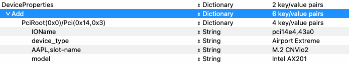

    AirportItlwm (Ventura) konnte ich an einem Testgerät ebenfalls zum Laufen kriegen (mit der bekannten Broadcom Fake Device Methode) - so sieht das aus (Device Path muss natürlich angepasst werden):
    Das Fake Device muss nicht deaktiviert werden nach dem Modern WiFi Patch! OCLP benötigt nur IOName und beim Betrieb der Intel Karte stört das nicht.

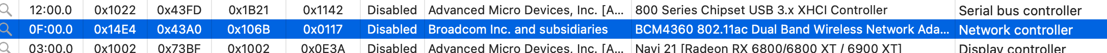

  • also here system does not hang using bootarg as suggested but WIFI is not seen in my pc
    I have above one which worked well till sequoia with OCLP and in Ventura without any additional kexts
    Could you post kext you are using for it?
    Thank you

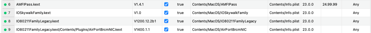

  • Have you set Max Kernel to 24.99.99? If so, you'll have to delete it 😉
    Im using the default KEXTs (and Blocking)
  • kexts are the same and no maxkernel also here!
    maybe some quirks or my AMD system is not ready for this :)

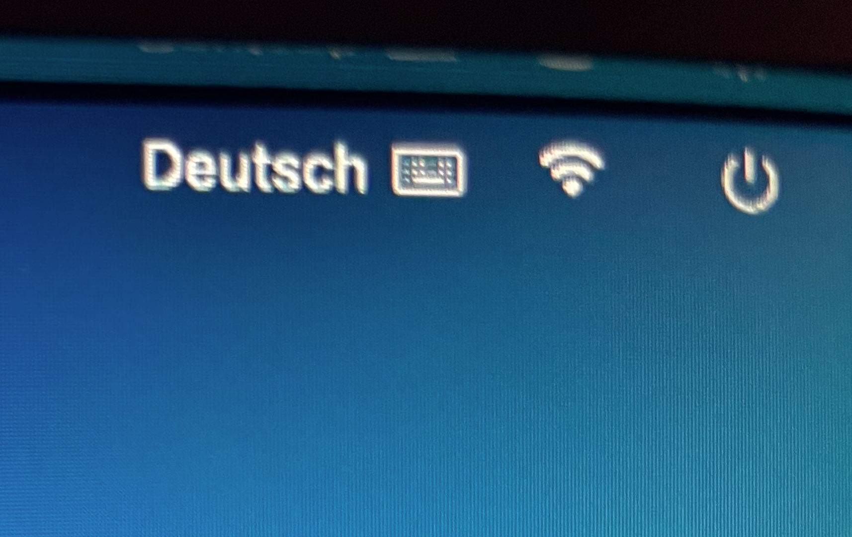

  • die gute alte Fenvi T919, endlich zurück am KBL-Desktop. Nachdem OCLP 3.0 nigthly seine Arbeit gemacht hat begrüßte mich das WLAN-Symbol schon beim Login. BT lief zuvor schon OOB.
    Danke für den Hinweis schrup21

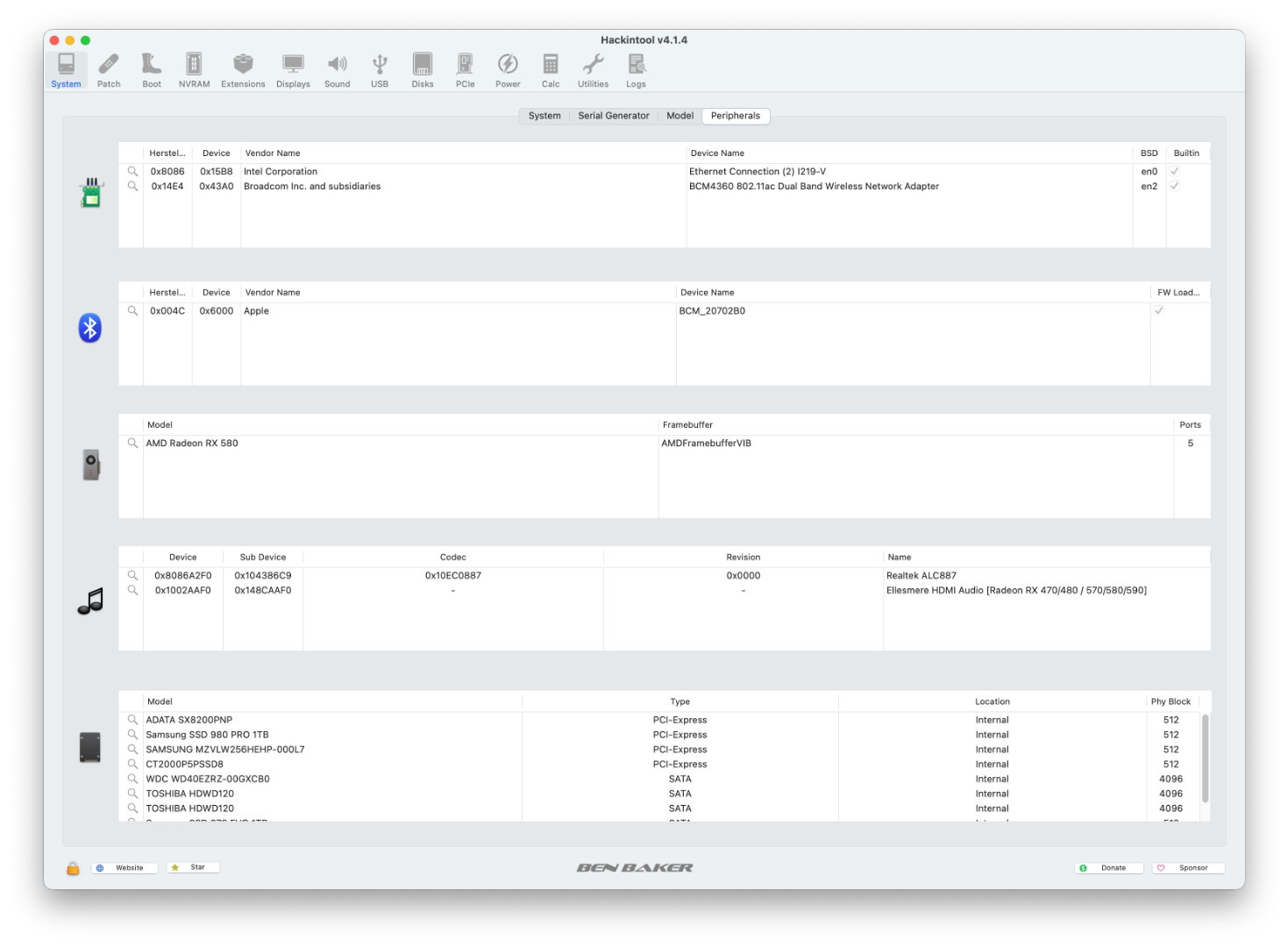

    My problem was a kernel patch for AMD system i disabled
    Enabling it solved my Wi-Fi problem
    Now it works also in tahoe

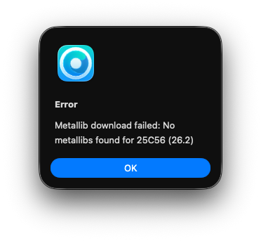

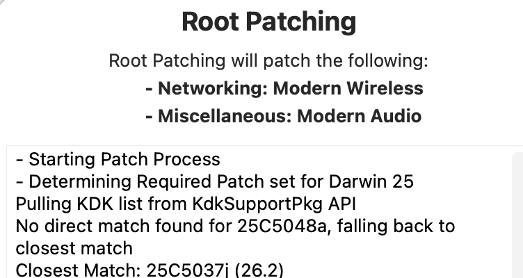

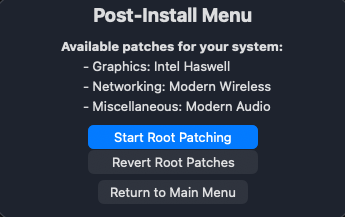

  • Moin, update ist sauber durchgelaufen, keine Probleme. KDK und AppleHDA sind installiert. Habe jetzt versucht den WLan-Patch mit OLCP-Nigtly 3.0.0 zu installieren aber es will nicht. Post-Install Root-Menü will unbedingt Graphics: Intel Haswell installieren sowie Miscellaneous: Modern Audio. Ich will aber nur Networking: Modern Wireless. In den Settings finde ich nichts zum abwählen, da ist fast alles eh ausgegraut. Installiert ist die BCM94360CD. Liegst am SMBios 7.1? Hat jemand einen Idee? Wenn ich den Patch anstosse gibts sofort einen Error:
    Ich würde darauf tippen, das es ein Problem mit KDK gibt. Das muss vor dem Update von macOS bereits geladen sein, falls danach kein Internetzugang besteht.
    Arkturus
  • Installiert ist das aktuellste (KDK_26.2_25C56)
  • bumbuy leider kann man (aktuell) keine Patche deaktivieren. Ich hätte gerne AppleHDA abgewählt, aber es gibt wohl keinen Schalter. Vielleicht könnte ein Fake Device helfen, damit der Patcher den Haswell Patch nicht sieht, k.A.
  • @schrup21 Ich warte erstmal ab, bis sich bei der 3.0.0-Nightly vlt. etwas tut. Da sich die Patches aktuell nicht einzeln deaktivieren lassen und Fake-Devices im Moment wohl auch keine saubere Lösung sind, macht’s wahrscheinlich Sinn, das Thema später nochmal aufzugreifen.
Hab’s ja nicht eilig – vielleicht wird das ja in einer der nächsten Builds flexibler.
