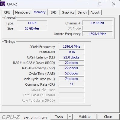

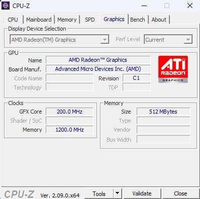

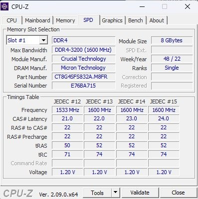

    bekommen und wollte fragen ob damit ein Hackingtosh möglich ist und ob mir jemand bei der Efi Helfen könnte. Technische Daten sind auf den Bildern im Anhang.
