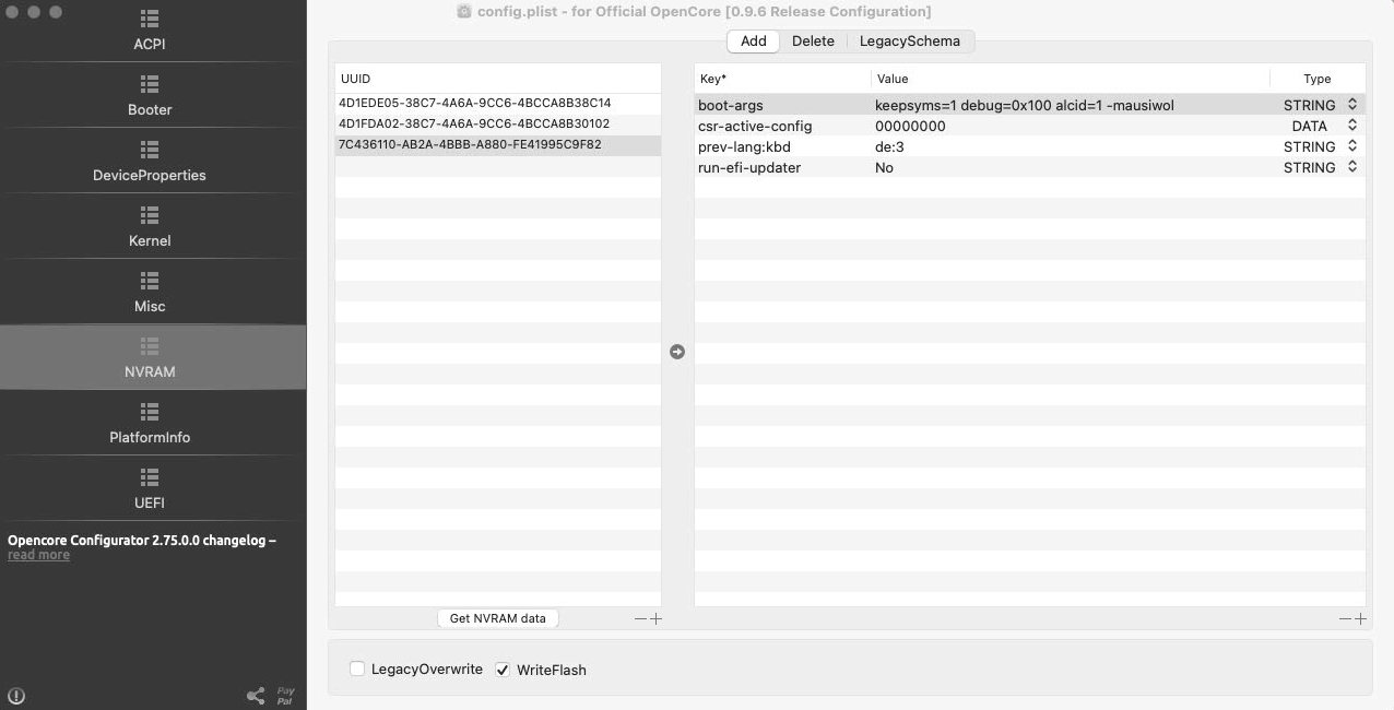

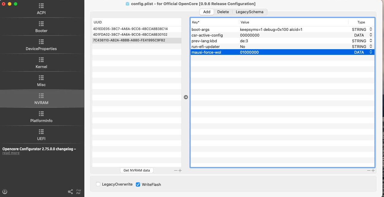

    Der Hinweis auf den IntelMausi-Treiber hat geholfen. Allerdings gibt es hier zwei Lösungsansätze, bei dem der mit dem Boot-Argument nur zum Testen gilt. Dies funktioniert aber tatsächlich.
    Wenn ich aber den (empfohlenen) Eintrag mache, klappt es nicht. Allerdings kann ich nicht ausschließen, dass ich den Befehl falsch platziert habe.
    Falls dem so ist, wäre die Info für die korrekte Stelle nett.
    Bis zu einer Aussage über den korrekten Einsatz des Eintrags werde ich das Boot-Argument beibehalten. So funktioniert das Ganze wenigstens.

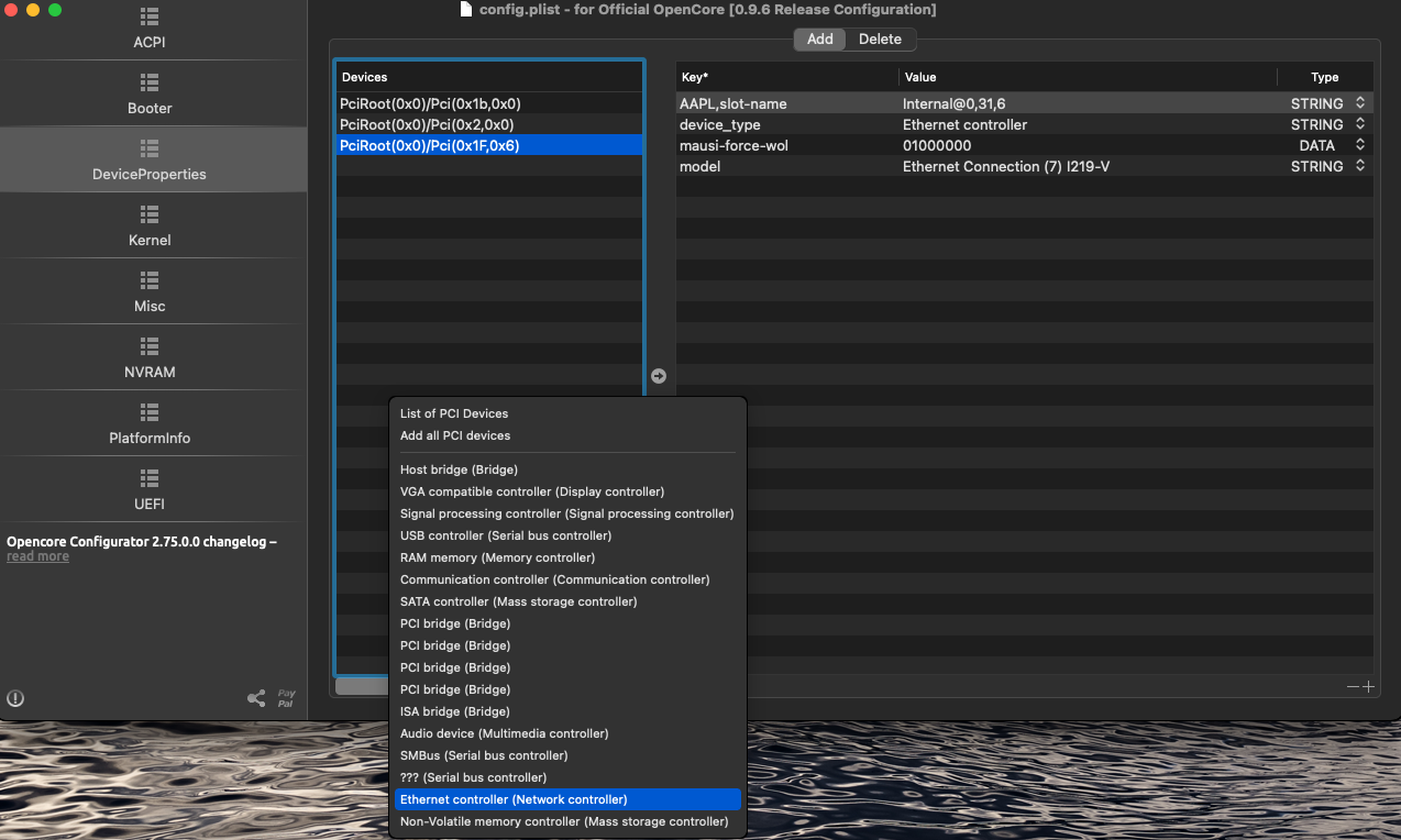

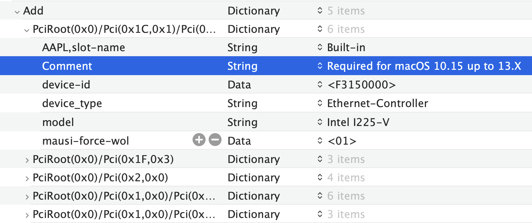

  • "by injecting mausi-force-wol device property"

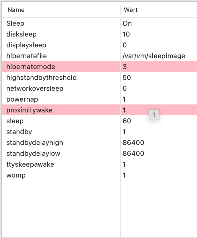

    1. atl schreibt, dass WOL mit Mac OS nur vernünftig aus dem Sleep funktioniert.
    2. cobanramo schreibt, dass ERP enabled die Kompatibilität mit Sleep verbessert.
    Also darf man den Rechner nicht ausschalten, sondern darf ihn nur in den Ruhezustand versetzen.
    Wäre also noch die Frage nach den richtigen Sleep-Einstellungen.
    Da steht doch extra DeviceProperty. Muss das nicht unter DeviceProperty->PCI-Pfad_des_Anschluss deklariert sein?
    Bei Dir steht alles unter NVRAM.
    Bei mir funktioniert es mit den Einstellungen in den Bildern mit Aufwecken.
    Zusätzlich habe auch ich jetzt ERP auf enabled und PlatformPowerManagement auf enabled.

  • So, jetzt klappt es auch ohne dem Boot-Argument {Jubel^10}. Das mit den "DevicePropertys" habe ich gelesen, jedoch hatte ich da ursprünglich nur 2 Einträge. Und da wußte ich nicht, wohin mit dem Eintrag.
    Wie aber zu sehen, kann man unter "List of PCI Devices" eigentlich gut erkennen, dass ein Menü für LAN (hier: Network Controller) existiert.
    Dieses dazugefügt und den Eintrag in diesen Menüpunkt zugefügt und siehe da... klappt.

  • So_ein_HackMac also genauso wie ich es dir gezeigt habe.
  • Ja, deine Ausführung stimmt auch. Ich hab es aber nach dem Foto von cobanramo nachvollzogen. Ist aber quasi mit deiner Ablichtung identisch.
  • Stimmt, hab ich gar nicht gesehen. Ist zu dunkel. ^^

    system47 Ich habe einen I225V. Der Eintrag hat sich nicht negativ ausgewirkt.
