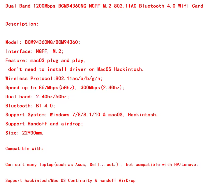

    Ich habe erstmals bei AliExpress bestellt, und zwar gleich beide M2-Karten (BCM94360NG & BCM94352Z). Der Ablauf war echt reibungslos, den Laden kann man weiterempfehlen. Ging schneller wie bei manchen deutschen Versandhäusern.

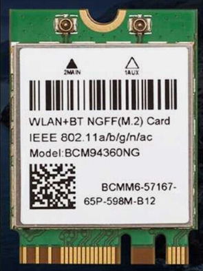

    Die Karte von Dav1310 ist ja die BCM94360NG, nur gleich mit Antennen (sehr praktisch, vielen Dank für den Link an dieser Stelle). Es gibt Beiträge auf Reddit, die die Funktion unter Sequoia beschreiben, eben mit Kexten und OCLP. Etwas kompliziert (zumindest, bis man es einmal gemacht hat), aber soll klappen.

    Hast du die original WiFi Karte mal gegooglet? Das die Karte nur einen Anschluss hat ist schon unüblich.
    Ich habe die Karte selbst fotografiert, also aus dem HP-Laptop ausgebaut. Dass da nur ein Anschluss da ist, habe ich gesehen. Daher ja die Frage, ob bei den anderen Karten eine Antenne reicht oder nicht. Wenn es diese separat gibt, ist es ja kein Problem, die reinzumachen. Habe zwar noch nie ein Gehäuse eines Laptop-Monitors geöffnet (ich denke mal, die Antennen sollten da platziert werden), aber irgendwann ist immer das erste Mal. :oops:
    Die BCM94360NG-Karte habe ich deshalb mal angesprochen, weil die in dieser Anleitung als nativ laufend angegeben wird. Bei der Suche über die Lauffähigkeit unter Sequoia bin ich über diese Seite gestolpert. Das stimmt doch positiv. Dummer Weise gibt es die Karte nur aus China, da habe ich noch keinerlei Erfahrungen, ob das mit der Lieferung auch klappt. Versuchen werde ich es mal, alzuviel macht man da ja nicht kaputt.
    Die einzige Frage, die ich dann noch habe, ist, ob die Karte mit dem Steckplatz kompatibel ist oder ob es da trotz identischem Sockel noch Unterschiede geben kann. Müsste ja bei beiden der A+E-Key sein.

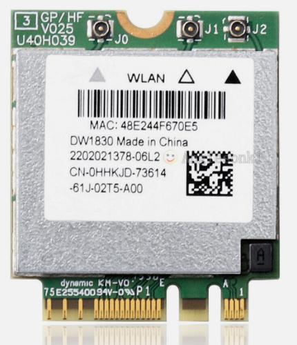

    Ich will mein altes MBP9,1 durch ein neueres (Hack-)Laptop ersetzen. Mit dem alten HP15-Laptop habe ich macOS Sequoia schon erfolgreich installiert, leider ohne der WLAN-Funktion, was bei Realtek-Karten ja nicht geht.
    Nun will ich wissen, ob die Realtek (oder bei anderen Laptops auch Intel) ohne Probleme gegen eine Dell DW1830 oder BCM94360NG getauscht werden kann. Da die BCM nativ funktionieren sollte, würde ich diese bevorzugen.
    Von den Anschlüssen sind sie ja gleich, aber: die alte Karte hat nur einen Antennenanschluss, die BCM zwei und die Dell drei. Daher die Fragen:
    1.) Sind die Karten untereinander tauschbar?
    2.) Reicht es, eine Antenne an der Dell / BCM anzuschließen?
    3.) Ist die Dell / BCM auch unter Sequoia lauffähig (sofern überhaupt)?
    4.) Wieviele verschiedene Sockel gibt es denn bei WLAN-Karten in Laptops?
