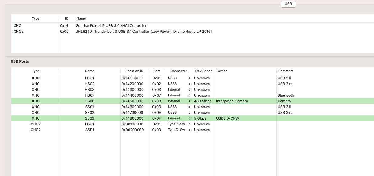

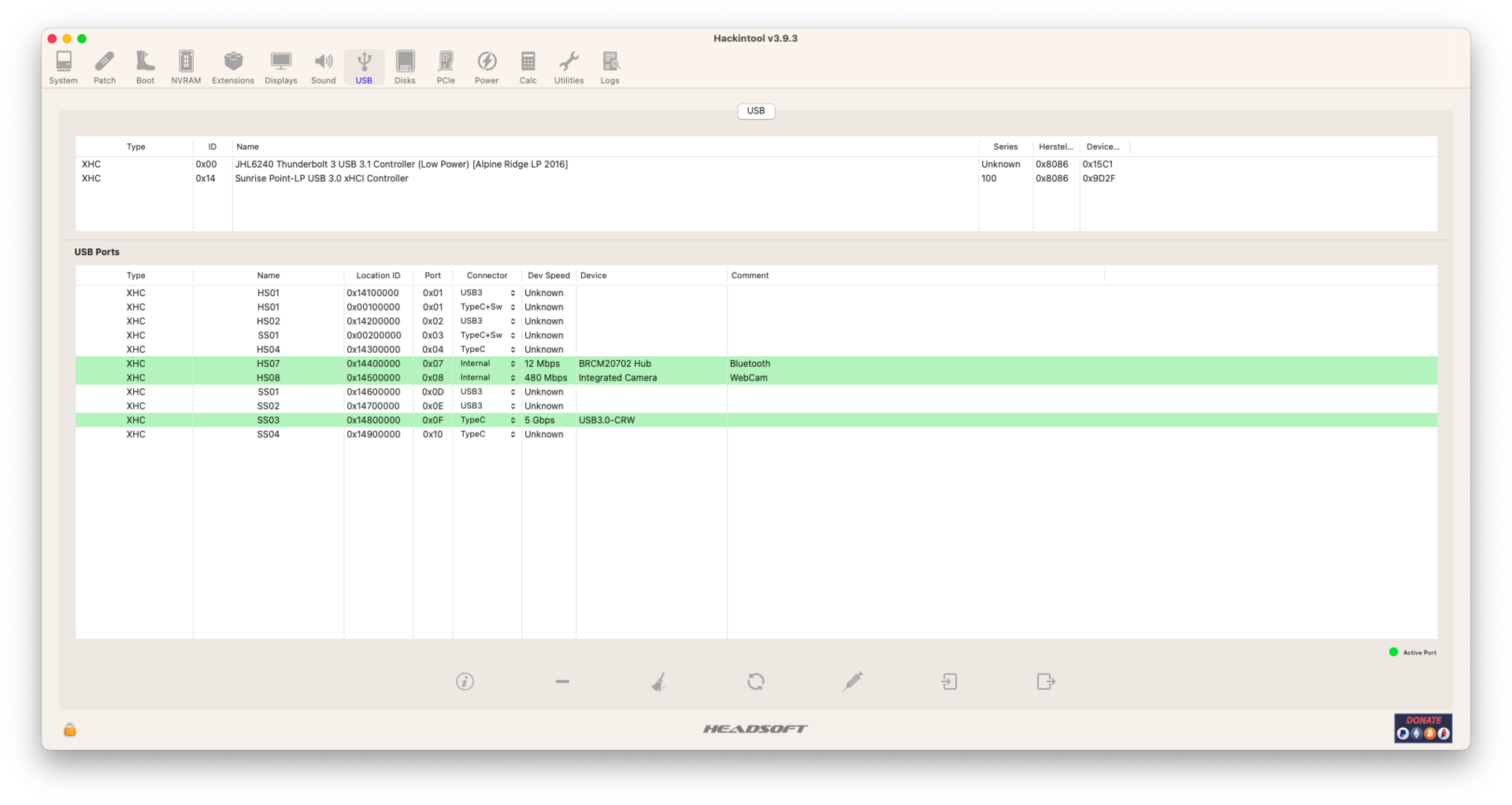

    Hier mal Hackintool:
    Hab gestern mit dem gleichen USBMap.kext, von mir erstellt in Windows, Bluetooth zum Laufen gebracht. Jedoch hat es sich selbständig immer wieder ausgeschalten. Es hatte den Anschein, als wäre ein Wackelkontakt oder Steckplatz-Problem. Habe die Karte ausgebaut und nochmal neu eingesetzt, ohne Erfolg.
    Vor einigen Tagen habe ich die Karte mit BluetoolFixup.kext am Laufen gehabt. Airdrop und Bluetooth sind damit aber immer wieder instabil gewesen. Deshalb suche ich nach der Lösung, ganz ohne Wifi/Bluetooth-Kexte zum Laufen zu bringen. Das müsste sie doch... :think::think::think:

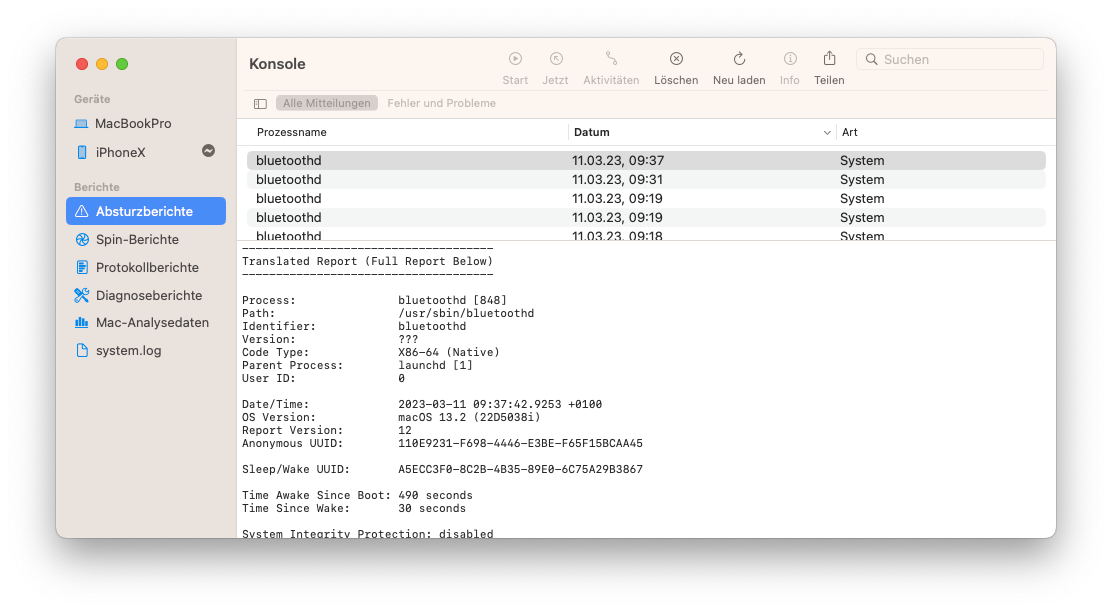

    Habe irgendwo was gelesen von "Bluetoothd stürzt immer ab in Ventura... " Das könnte auch Sinn ergeben...
    Gerade habe ich sie ohne zusätzlichen kext zum Laufen gebracht. Doch sie verschwindet immer wieder. Hmmmm?!?!
    im IORegistryExplorer sieht man das, da sind Unmengen von rot durchgestrichenen Einträgen der BCM20702.
    Im Systembericht ist die Firmwareversion immer wieder weg. Mal ist sie da. Dann geht es, dann ist sie wieder weg.

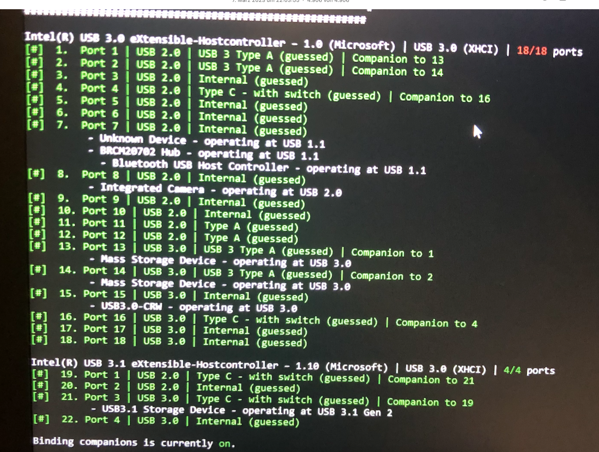

    Das ist mein USBMapping mit USBToolBox in Windows. Sieht jemand vielleicht da einen Fehler?

    2 Mal editiert, zuletzt von kru102 () aus folgendem Grund: EDIT: Das ist mein USBMapping mit USBToolBox in Windows. Sieht jemand vielleicht da einen Fehler?
  • kru102 na du darfst per Controller schon mal nur 15 Ports vergeben…
    Fehler Nummer 1
    Dann braucht die Karte keinerlei Kext, keine.
    Fehler Nummer 2
    Port 7 bei dir an Controller 1 muss auf Internal gestellt werden (nicht „guessed“)
    Fehler Nummer 3
    Wenn die alle beseitigt sind dann läuft die Karte auch
  • Ich habe nicht nachgedacht. Ich habe mir 2 USBmap.kext erstellt. Einmal mit den Einträgen gelöscht, die nicht aktiv sind. So wie. es in der Anleitung zum Mappen geht. Da hat das aber nicht funktioniert.
    -> Bluetooth war nicht verfügbar.
    Dann habe ich eine zweite USBMap.kext erstellt, die alle Ports anzeigt. Um dann in der kext selbst noch etwas nachzubessern und nicht immer Windows anschmeissen zu müssen. Ist nämlich immer ein Riesenaufwand bei mir.
    Das Foto ist von der falschen kext...!!!
    Also. Könntest Du einen Blick in meine angefügte EFI werfen. Da ist die USBMap.kest drin, die ich wirklich verwende...

    - zu 2: in der kext in der EFI ist Port 7 auf internal

    Wenn ich versuche ein BT-Gerät zu verbinden erscheint in Hackintool das Device in der Liste bei HS7. Es ist dann kurz mal da, ich denke es geht.
    Dann ist es wieder weg... kann keine Verbindung zu BT-Geräten machen.

    Ich empfehle bei einem aktuellen USB Mapping mit der USBToolBox ein Finish mit HackinTool. War bei mir notwendig und es funktioniert bestens.

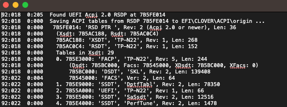

  • also, die 94360ng benötigt bei mir keine Kexts weder bei Monterey, noch bei Ventura .. kru102 hättest Du ggf ein IOReg Dump .. die ACPI Additionen sind sehr variabel angesetzt ..
    am besten noch n unmodifiziertes ACPI Dump (DSDT und alle SSDTs) via Clover Bootstick

    Das PortLimit bezieht sich immer auf einen Controller? Ist das so richtig.
    Ich bin der Annahme aufgesessen das es Systemweit gilt und für alle Controller nur 15 Ports insgesamt zur Verfügung stehen.
    Also kann ich bei meinen 3 Controllern die USB 2.0 derivate wieder anschalten?

  • ja, 15 (0x1 bis 0xF) pro Controller

    Ich werde heute Abend mich um den ACPI dump kümmern. Der muss mit Clover sein, oder wie?

  • Arkturus Was meinst du genau mit Finish mit Hackintool. Habe mit USBToolbox die kext erstellt. Was soll ich genau dann mit Hackintool abschließen? Eine Ports.kext erstellen?
    bei mir stimmte die genaue Zuordnung der einzelnen Ports USB2, USB3, internal nicht genau. Außerdem waren einige leere Dummys dabei, also Weiß markiert. Das lässt sich mit HackinTool nacharbeiten.

  • der ioReg Dump is gut, .. für die ACPI Geschichte einfach nen Clover Stick erstellen, der muss überhaupt nicht konfiguriert sein .. in der Clover Boot Auswahl dann F11 oder F4? .. weiss nich genau .. F1 ist die Hilfe, da stehts jedenfalls drin .. und dann speichert Clover unter ACPI/origin Deine DSDT und SSDTs ab .. die zippen und hier hochladen ..
    mit den beiden Sachen kann ich Dir ne USBMap schreiben ganz ohne Skripte Voodoo ..

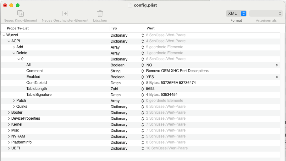

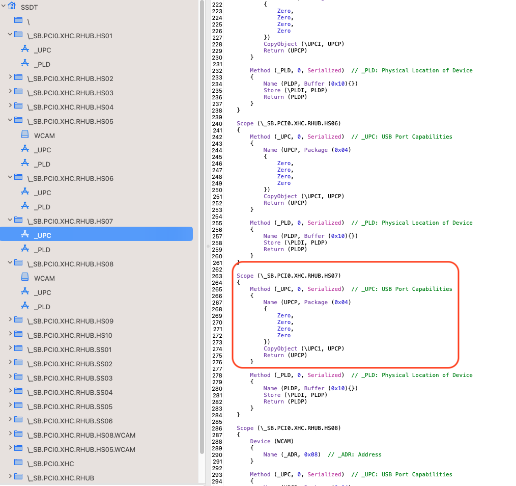

  • kru102 so, .. (ein) Problem entdeckt. .. wenn Du mal die SSDTs aus origin durchliest, fällt auf, dass Lenovo alle Ports außer 01, 02, und 04 (jeweils HS und SS) als internal/disabled deklariert. Windows ist egal, was im BIOS steht, das initialisiert stumpf alles was möglich wäre, .. unabhängig von der Firmware. macOS tut das aber nicht, weswegen der Port HS07 für Bluetooth in Windows an ist, in macOS aber nicht. Die Webcam (HS08) funktioniert in macOS auch nur, weil dafür ein extra Device angelegt wird .. alles nachzulesen in SSDT-4-ProjSsdt.aml (aus origin.zip)
    ERGO: eine USBMap reicht bei Dir nicht aus (und ist im Grunde auch nicht nötig, da dem Controller eh nur 10 Ports zugewiesen sind), Du mußt zudem die OEM Table loswerden, damit die Ports HS07 und HS08 auch initialisiert werden.
    das geht folgendermaßen:
    in die config.plist muß folgender Eintrag rein: .. der schmeißt die OEM Table raus
    allerdings sollte die nicht ersatzlos rausfliegen, da darin noch andere Devices beschrieben werden. Deshalb mußt Du auch noch die angehängte SSDT (SSDT-XHC_SATA) einbinden. Ich hab die mal ACPI konform überarbeitet.
    Der Ordung halber, habe ich auch noch die USBMap.kext berichtigt und angehängt.
    versuchs mal damit ..
