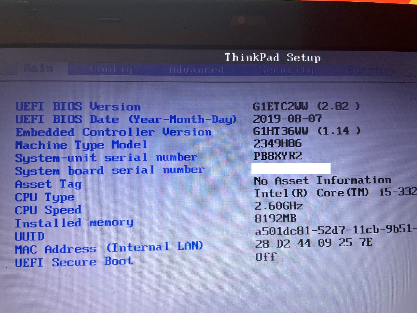

  • was mir gestern vergessen hatte, war eine Fehlermeldung des BIOS nach dem Modding. Weiß nicht ob diese relevant ist.
    Lenovo Support sagt dazu lediglich:
    1. Press F1 when error message appears.
    2. Enter ThinkPad Setup menu.
    3. Navigate to the [Restart] menu and check that [OS Optimized Default] is same as you set before. The default setting is On.
    4. Press F9 to reload default setting.
    5. Press F10 to Save and Exit.
    6. Error message will no longer appear.

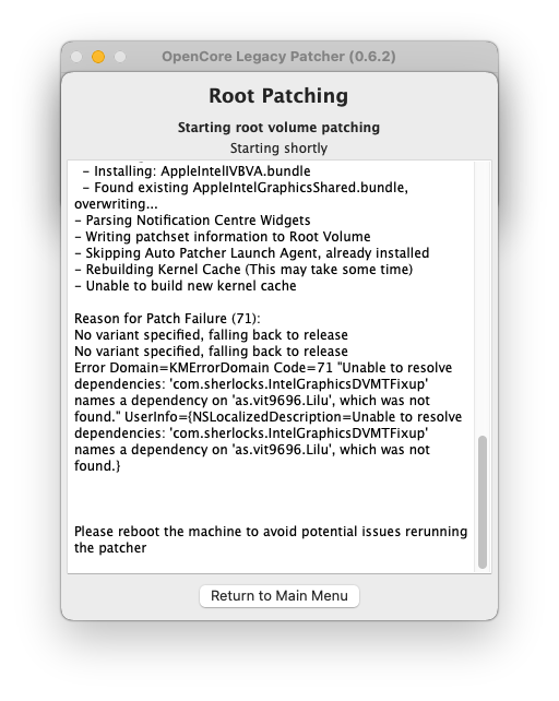

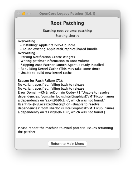

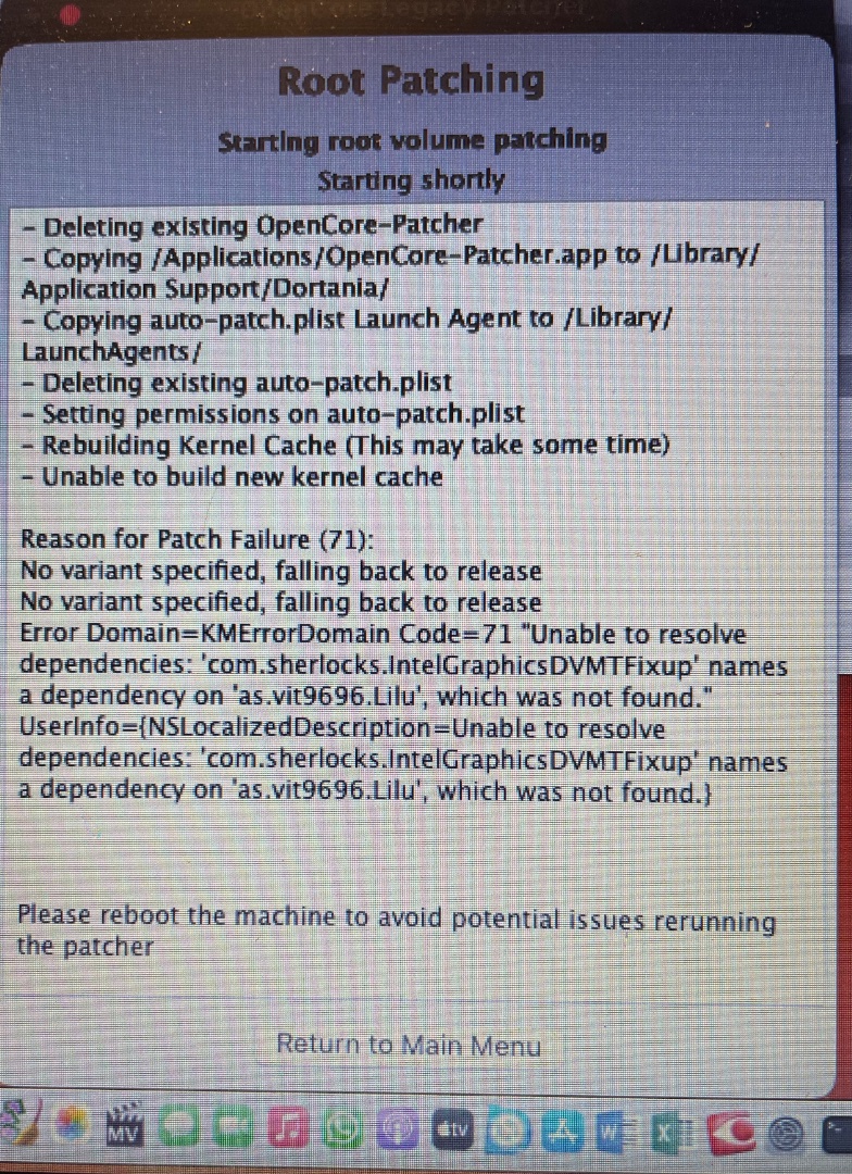

  • Ich hatet zuerst noch einmal die config.plist mit der Dortania Install Guide abgegelichen und einiges gefunden, was allerdings bislang noch keine Rolle gespielt hatte. Ich könnten dann bist zum unten eingefügten Bild booten, wo es dann nicht mehr weiter ging.
    Wenn ich nun UEFI -> Quirks -> ForceOCWriteFlash auf True setze, gibt es hier einen Reboot
    wenn das auf False steht, bleibt der Boot hier hängen
    es scheint ein ACPI mit den SSDT zu sein. Ichg werde mich mnit SSDRTime befassen, um ggf. aus den Originalen- DSDT/SSDT aml zu generieren. griven
