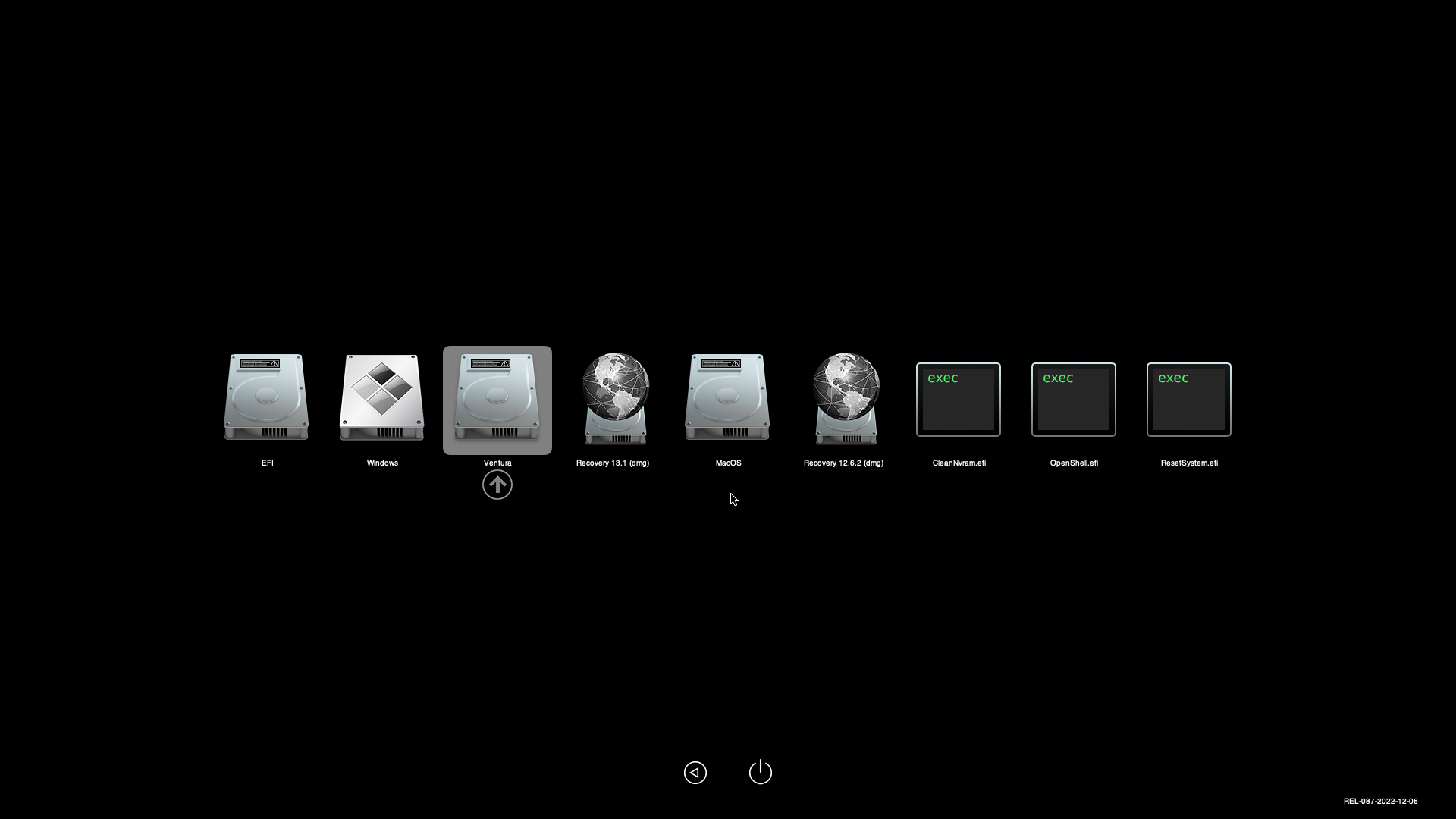

    Ich begrüße alle dem Forum. Ich habe mit viel Mühe einen Hackintosh zusammengestellt. MacOS scheint für mich gut zu funktionieren. Ihr solltet aber wissen, dass ich nicht alles aus OpenCore Install Guide verstehe. Mein Fachwissen reicht nicht, alles zu verstehen.
    Ich habe daher eine große Bitte an die Experten unter euch. Schaut euch bitte meinen EFI Ordner mit der config.plist an. Was sollte ich ändern, oder anders machen? (boot-args, GenSMBIOS, CPUFriend.kext ...)

    erstmal, dein SMBIOS passt nicht zu deiner Hardware. Besser iMac19,2 oder iMacPro1,1
    Dann, wenn du deinen Bootstick nach den Videos erstellt hast, wird da einiges nicht mehr passen, du nutzt OC0.8.7, bei den Videos steht noch 0.6.0

  • Danke an Nightflyer, für das Begutachten. Die Videos waren nur für mein Verständnis. Ich habe mit OC 0.8.5 den ersten Bootstick erstellt, der ohne Fehler durchlief. Monterey läuft. Später auf einer anderen SSD Update von Monterey zu Ventura, ohne Probleme. OC Update für beide macOS Versionen auf 0.8.7. Alles ohne Probleme. USB Mapping ohne Probleme. Audio geht so weit ich das testen kann auch. layout-id (hier für 28). Fehlt nur der Feinschliff. SMBIOS werde ich auf iMac19,2 stellen.
    Das mit MacPro7,1 hatte ich aus [GUIDE] macOS Monterey + OpenCore 0.7.6 on Z390 Aorus Elite + RX580 tony macx 86.com. Dort steht übersetzt:
    Das SMBIOS-Modell, das auf meinem Monterey-System am besten funktioniert, ist MacPro7,1. Dieses Mac-Modell erfordert:
    AMD RX580 dGPU als Hauptkarte
    RestrictEvents.kext zur Vermeidung von RAM-Fehlkonfigurationswarnungen.
    (RestrictEvents.kext diese Sache habe ich nicht verstanden)
