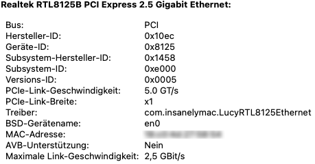

  • badbrain
    Danke für die Antwort. Allerdings kann ich in den Systeminfos (angehängt) keine Version erkennen.
    Vielleicht erklärt das Folgende, dass der Chip funktioniert: ich verwende die LucyRTL8125Ethernet.kext Version 1.1.0 und nicht die Version 1.1.0d12, welche z.B. von der Kext Updater App jedesmal als neuer vorgeschlagen wird, weil es mit letzterer nicht funktioniert.
  • Es geht hier ja um einen Intel 2.5GbE Adapter und nicht um Realtek. Du hast die Version 5 des Realtek NIC, was du an der Versions-ID erkennen kannst.
  • badbrain
    Oh, wie peinlich. Da bin ich mehr als auf der Leitung gestanden!
    Vielen Dank für Deine Geduld!

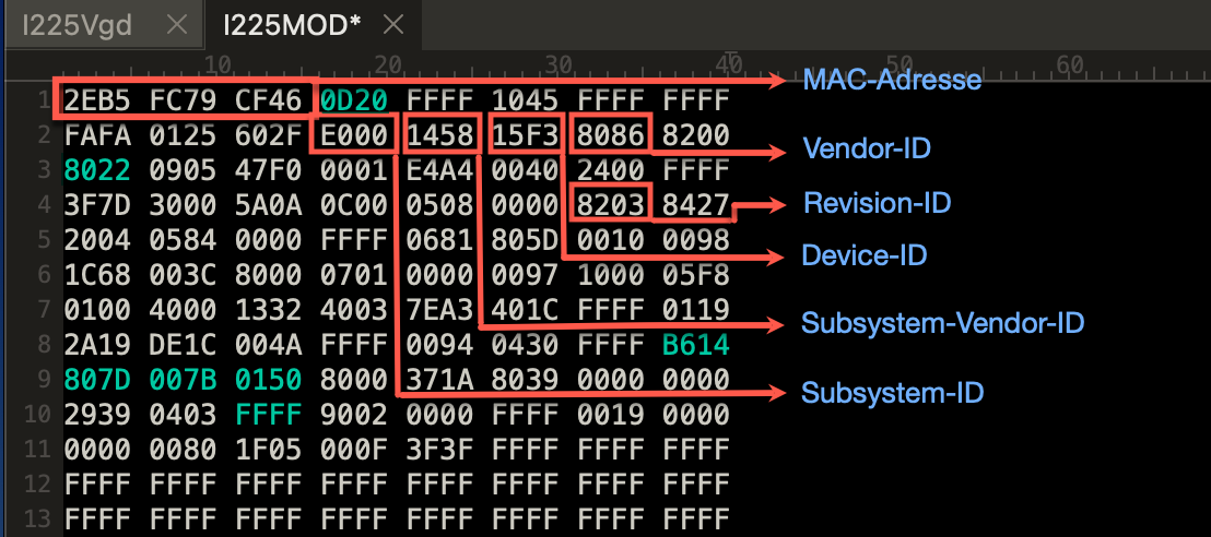

  • Durch den I225MOD werden Daten so verändert, dass sie die lebenslange Zugehörigkeit zu einem jungen, aufstrebenden, international agierenden Bot-Netzwerk sicherstellen und garantieren.
    Nein, Spaß beiseite. Mit der Datei werden verschiedene Werte, wie z. B. Subsystem-ID und Subsystem-Hersteller-ID im EEPROM Überschrieben, wobei im Prinzip die gleiche Methode Anwendung findet, wie sie in diesem Thread beschrieben wird. Mit dem Unterschied, dass ich den Anwendungsprozess durch die Nutzung von eeupdate um einiges vereinfacht habe.
    Beim I225-V v2 führte die Änderung der oben erwähnten Werte bei den problematischen Boards bzw. Chips, wie es sonst oft der Fall ist, leider nicht zum gewünschten Erfolg. Da sich mir nun der Zugriff auf unterschiedliche Mainboards, verschiedener Hersteller mit dem I225-V (Revisionen 2 und 3) bot und ich mir Dumps der Chips ziehen konnte, verglich ich die Werte miteinander und arbeitete die Unterschiede heraus. Was darauf folgte war dann Trial and Error, das glücklicherweise mit einem Erfolg endete.
    Nochmal zu deiner eigentlichen Frage: Ich kann dir momentan leider nicht die Funktionen aller veränderten Werte nennen - werde das hier aber ergänzen, wenn ich mehr weiß.
    Ich vermute jedoch ganz stark, dass hier die Werte, die für die PCI-Konfiguration des NICs verantwortlich sind, ausschlaggebend waren, weil der I225-V v2 zuletzt mit der Beta 8 von Monterey funktionierte und das Einfügen der IOPCIFamily.kext dieser Version in eine aktuellere Monterey Version, den I225-V wieder zum Leben erweckte.
    Im UEFI, in dem zwei Treiber für den I225-V eingebunden sind (PRO2500.efi v0.8.07 und v0.9.02) wird nun, im Gegensatz zu vorher, auch der aktuellere Treiber geladen.
    Bei den problematischen I225-V der Gigabyte-Boards, waren Subsystem-ID und Subsystem-Vendor-ID nicht korrekt hinterlegt. Bei Subsystem-Vendor-ID z. B. war auch die Vendor-ID (Intel) und bei Subsystem-ID nur Nullen anstatt E000 eingetragen. Das Ändern dieser Werte hatte jedoch keinen Einfluss auf die Funktionalität.
    Erst die Änderung der grün markierten Werte führte zum Erfolg.

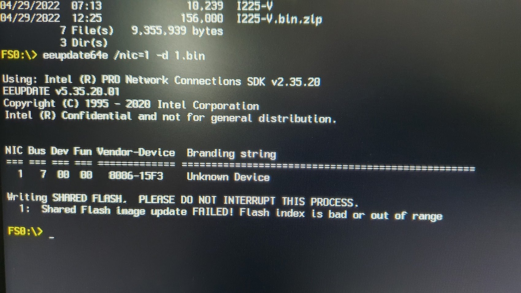

  • Das Firmware-Update selbst kannst du auch mit eeupdate vornehmen - das würde dann so aussehen:
    eeupdate64e /nic=x -d FXVL_15F3_V_2MB_1.68.bin Den Namen der Firmaware kannst du natürlich verkürzen ;)
    Danach den PC komplett vom Strom trennen. Powerbutton länger gedrückt halten, Strom wieder an und PC kalt starten.
    Wie immer gilt bei einem Firmware-Update: Auf eigene Gefahr!
  • nope, bei mir kommt Fehlermeldung: Flash index is bad or out of range
    Der Dump wird mit der Hardware MAC-Adresse abgelegt, der unten ist meiner.
    Moment, ich habe die 1. I225-Vmod von dir nicht gemacht, sollte ich auch machen? Dann flashen? :think:

  • Nein, den Mod benötigst du nicht. Was ist das für eine Datei, die du hier angefügt hast? Zeig doch mal den kompletten Inhalt des Sticks. Ist es 1 .bin oder 1.bin?
    Einmal editiert, zuletzt von badbrain ()
  • eeupdate64e /nic=2 /FLASH_DUMP I225-V.bin
    der original Dump der I225-V
    1.bin
    habe es jedoch auf der EFI Partition wo ich normal boote, macht doch nichts aus oder? Normal nicht...
