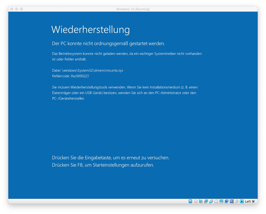

    Ich versuche Virtualbox auf meinem Hackintosh zum Laufen zu bringen, leider bisher ohne Erfolg. Ich kann in VirtualBox keine VM vernünftig zum Laufen bringen. Egal ob Windows 10 oder Linux, die VMs laufen nicht. Windows landet in der Wiederherstellung und Linux loopt mit Segmentation fault. Beide VMs sind zuvor auf meinem MAcBook unter Virtualbox gelaufen.
    Sind da Probleme bekannt? Ein Test mit der Parallels-Demoversion hat dagegen funktioniert, was dafür spricht, dass es nicht grundsätzlich an der Hardware an sich liegen kann. Ich tippe auf Probleme mit der Speichervirtualisierung, habe aber keine Ahnung, inwieweit ich da unter macOS etwas anpassen kann. Evtl. liegt es auch an der OC Konfiguration.

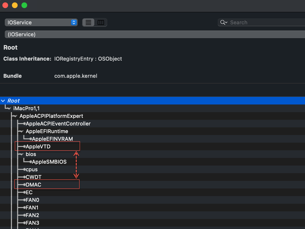

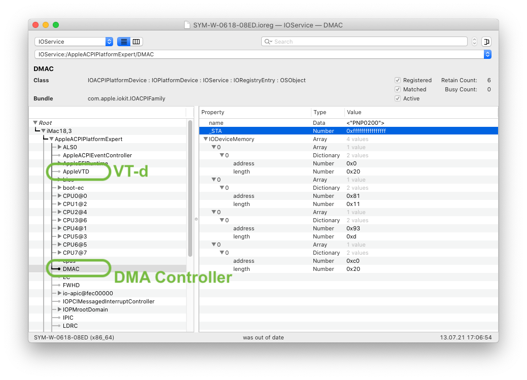

  • was genau meinst du mit "VT-d im Apple-Style (AppleVTD)" und wie aktiviert man das?
    Damit VT-d von macOS vollständig genutzt werden kann, muss im ACPI ein DMA-Controller (DMAC) aktiviert sein. Hier mal ein IoReg-Screenshot von einem echten iMac
    Ist VT-d nich nur zu gebrauchen wenn man PCI(e) Geräte an die VM durchreichen will?
    Nein, es wird auch zur Absicherung von Speicherzugriffen verwendet.

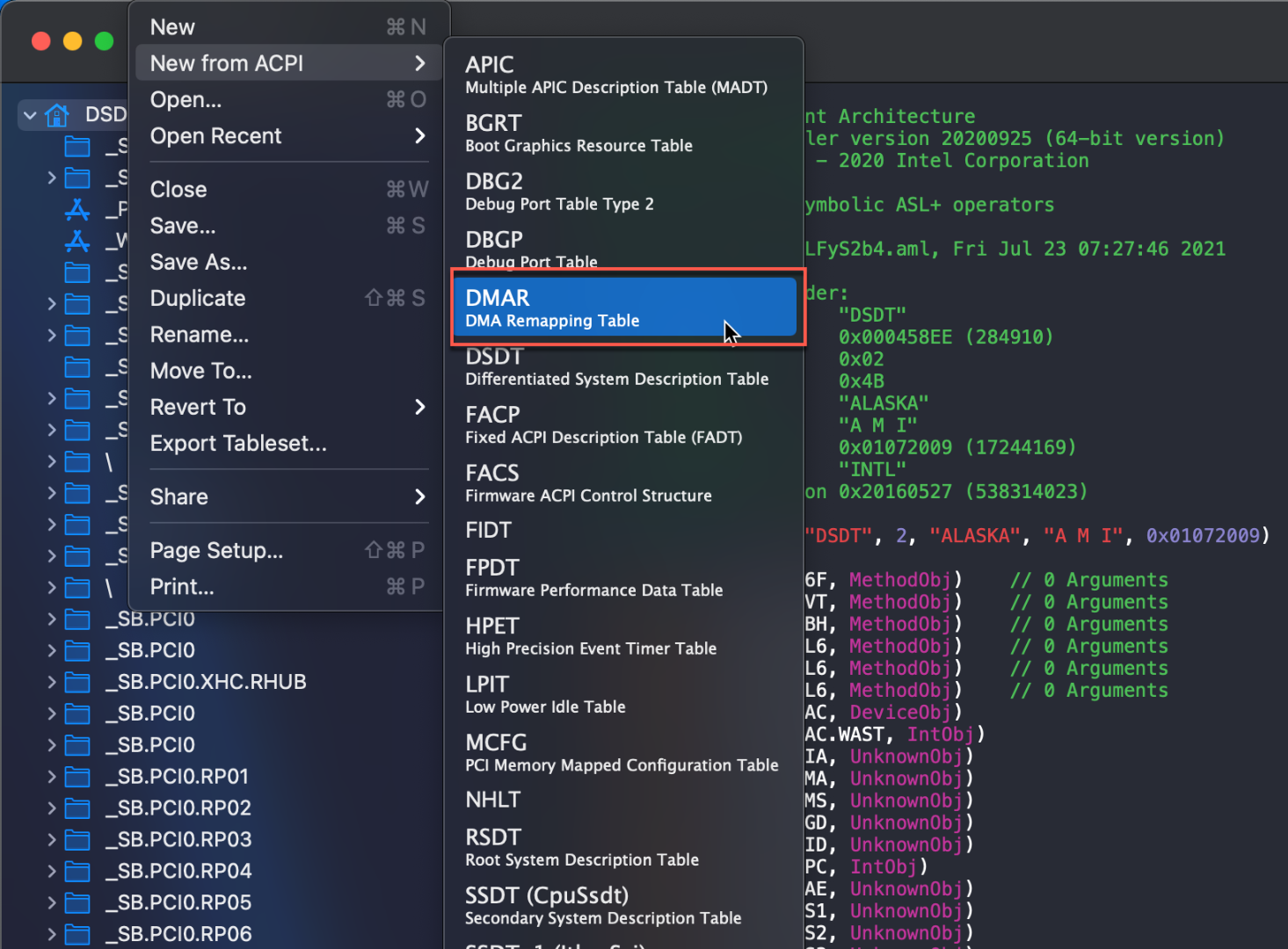

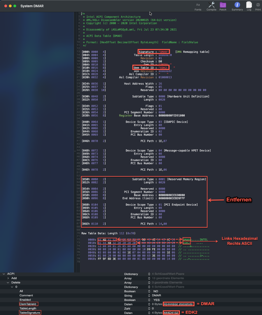

    Damit VT-d ohne die unerwünschten Nebenwirkungen unter MacOS funktioniert, benötigt man eine SSDT, die sich ganz einfach mit MaciASL für das eigene System erstellen lässt. Dafür geht man wie folgt vor:
    1. VT-d im Bios aktivieren
    2. Kernel-Quirk DisableIOMapper in OC deaktivieren
    3. MaciASL öffnen und unter File -> New from ACPI -> DMAR - DMA Remapping Table auswählen
    4. Im neuen Fenster (Länge ist nicht immer identisch) entfernt man nun alle Reserved Memory Region Blöcke und speichert die Datei als SSDT-DMAR.aml ab und fügt sie in den ACPI-Ordner von OC ein
    5. Dann trägt man die SSDT-DMAR.aml in der OC-Config.plist unter ACPI/Add ein und aktiviert den Eintrag

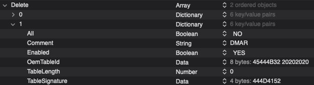

    6. Unter ACPI/Delete/Add erstellen wir nun einen neuen, aktivierten Eintrag mit z. B. DMAR im Comment, 45444B3220202020 als Hexadezimalwert für EDK2 (ASCII) unter OemTableid sowie 444D4152 als Hexadezimalwert für DMAR (ASCII) unter TableSignature
    Mit der angehängten SSDT-DMAC.aml lässt sich ein DMAC-Device erstellen, welches dann auch in IOReg angezeigt wird.

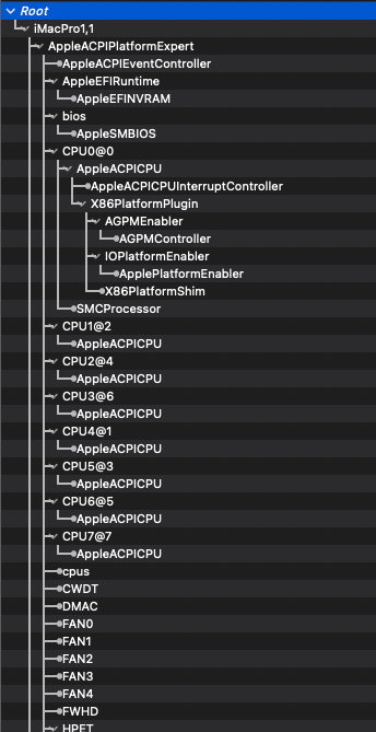

  • badbrain Sehr strange. Ich hab die ssdt-dmac.aml erstellt wie due schriebst mit maciasl.
    Den Block "Reserved Memory Region" habe ich entfernt und unten die Hexadecimal und ASCII Werte eingetragen.
    Im IORegistryExplorer sehe ich allerdings kein AppleVTD:
    Meine Config schaut derweil so aus:

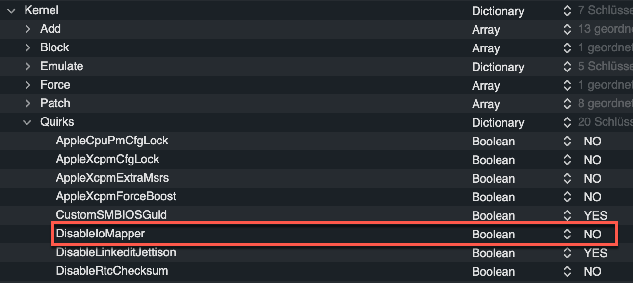

    Kannst du erkennen wo der fehler liegt?
    Denn aktuell installiere ich mal testweise W10 in virtualbox, was ja zu gehen scheint:
  • DisableIOMapper ist ja noch aktiv - sollte deaktiviert werden.
  • badbrain ja manchmal sieht man den Wald vor lauter bäumen nicht.
    Hab ich mal auf "NO" gestellt.

  • Hinweis von meiner Umsetzung:
    In meiner DMAR stand A M I in der oemtableid und das hab ich zuerst gegeb „EDK2 „ getauscht, so dass das zu dem Drop passt. Nach Anpassung des Drops an meine Dmar hat es dann geklappt.

  • badbrain wenn ich den Quirk "DisableIOMapper" deaktiviere, habe ich weder Maus noch Tastatur.
    VT-D allein reicht nicht um VMs in Virtualbox zu starten, da schmiert teilweise die komplette Applikation ab.
    So habe den Quirk "DisableIOMapper" nun mal aktiviert gelassen, allerdings die ssdt-dmac.aml von dir weg gelassen.
    Siehe da es funktioniert auch so, wenn auch AppleVTD nicht im ioreg auftaucht.
    Scheint mal wieder ein Systemabhängiges Problem zu sein, wie atl auch bereits schrieb.
