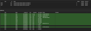

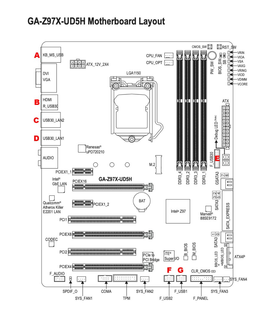

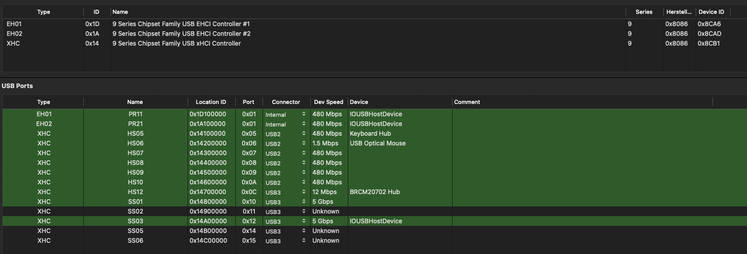

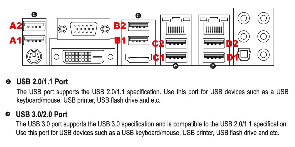

    Mein Board ist das GA-Z97X-UD5H. Ich habe alle Ports nach der Dokumentation lokalisiert und eine Liste erstellt (Siehe unten)

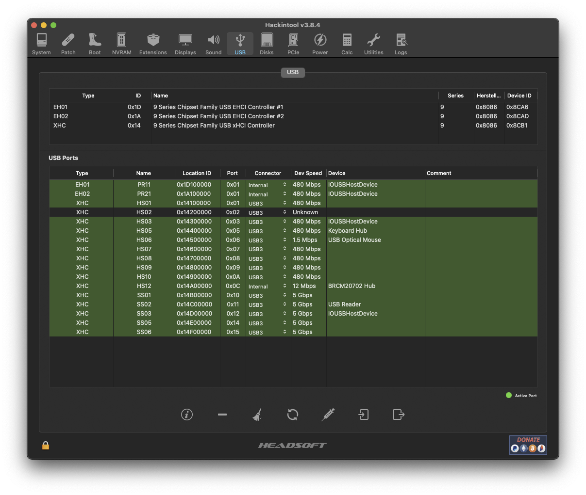

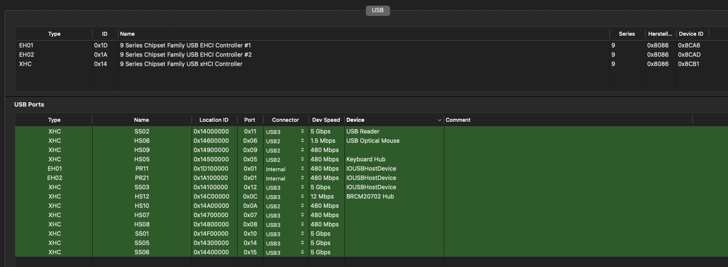

    Die Ports habe ich auch alle in Hackintool gefunden. Anschließend eine USBPorts.kext erstellt, USBInjectAll.kext und XhciPortlimit deaktiviert und dann reboot mit gezapptem NVRAM.
    Die Änderungen hat er auch übernommen, nur funktionieren jetzt leider mein Cardreader und zwei USB-Ports mit USB3 Hardware nicht mehr. (Siehe vorher/nachher)
    und zwar SS02, SS05 und SS06
    Vielleicht zähle ich nicht richtig, aber das sind nur 14 Einträge. Sollte das nicht unter dem Limit von 15 liegen?
    Ich bin für den entscheidenen Hinweis echt dankbar, weil ich hier einfach nicht weiter komme.

    6. Test der einzelnen USB Ports mit USB2 und USB3 Stick (Cardreader mit SD-Karte)
    Das Ergebnis habe ich in einer Numberstabelle zusammengestellt (siehe Anhang + Fallback PDF) Es gehen einige USB 3 Ports und der Kartenleser nicht. Zusätzlich sehe ich im Hackintool noch einige inaktive Ports (Siehe Anhang)
    Ich bin wirklich ein Laie auf dem Gebiet und werde bei Rückfragen alles so gut wie möglich beschreiben. Im Anhang ist auch noch der ACPI Dump (habe ich mit dieser Konfiguration gemacht)
  • Danke schon Mal dafür. Hattest du in Hackintool nach dem Reboot auch den Besen und dann den Refresh Button gedrückt?
    Ansonsten bin ich mir aktuell noch nicht sicher, ob meine SSDT wirklich greift. Deine Original-USB Port Config ist wenn ich das richtig sehe in der DSDT.aml drin.
    Aber da gibt es bspw. keine SS Ports, sondern nur HS, PR und SSP.
    Was ist in deiner Grafik mit den Ports grad SSP6 und was hängt da dran?
  • "clear all" und "aktualisieren" habe ich nach dem Reboot in Hackintool gedrückt.

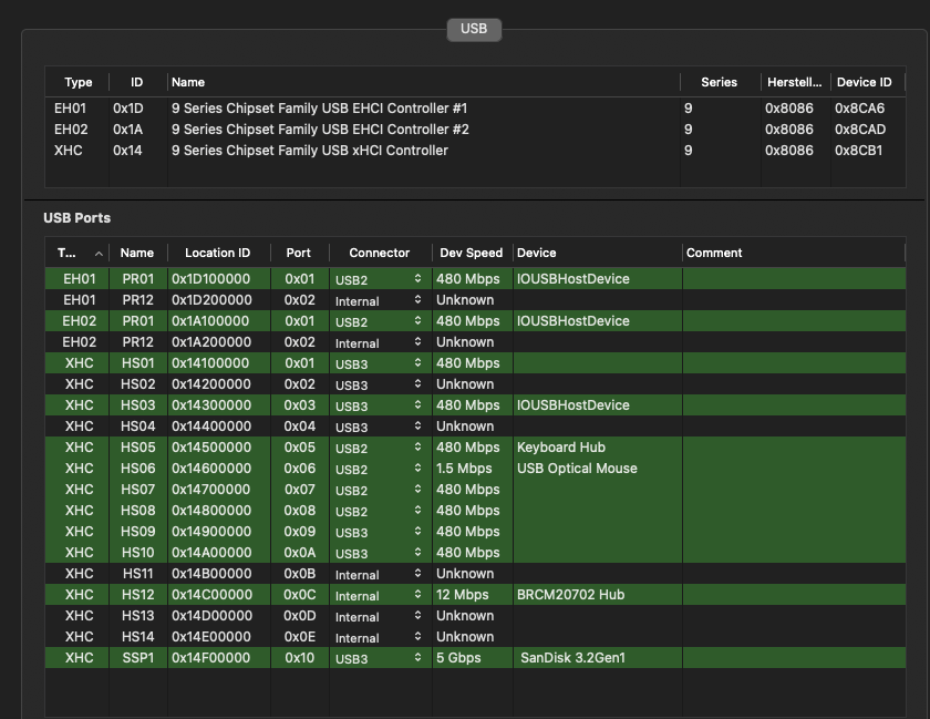

  • DSDT.aml ist in deinem ACPI Dump drin. Die und alles was noch in deinem ACPI-Dump drin ist, werden ohne dass du es merkst beim Starten geladen. Also alle die vom Board her geladen werden+die, die du in dem OC/ACPI Ordner drin hast. Meine SSDT ist z.B. die SSDT-7.aml.
    Sorry, ich meinte SSP1. Du hast doch oben ein Bild von Hackintool drangehängt, und da wird SSP1 aufgeführt als Grün mit SanDisk 3.2 Gen1.
    Was ist denn der SanDisk 3.2 Gen1 und wo auf dem Board hängt er dran, du hast doch die Ports alle mit Buchstaben und Nummern versehen (B1, C1 etc.)

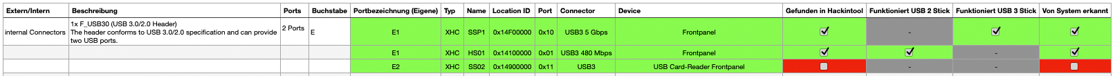

  • Danke für die Erklärung zur DSTL.aml. Wenn du mir die "SSDT-USB-Ports-GA-Z97X-UD5H.aml" auf Basis der SSDT-7.aml gegeben hast, muss ich dann nicht meine SSDT-7.aml deaktivieren, oder wie verhält sich das?
    Der "SanDisk 3.2 Gen1" ist mein USB3-Stick. Den und einen USB2 Stick habe ich zum Testen an alle Ports gesteckt.

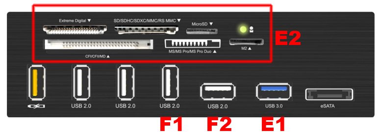

    Der SSP1 entspricht meinem internen Anschluss E Port E1 (Siehe Bild)
    Für diesen Anschluss funktioniert deine Konfigurartion fast perfekt. Nur der Cardreader, der an E Port E2 hängt geht nicht.
    Das steht auch alles in der Tabelle die ich angehängt hatte. Hier nochmals der Teilauszug

    Ein Schwierigkeit hatte ich mit meinem Card-Reader:
    Das Problem war, dass der Cardreader sein USB2 Schwesterport benötigt um vom System erkannt zu werden. SS02 war aktiviert aber HS02 nicht. Nachdem ich den Port mit aufgenommen hatte wurde SS02 korrekt vom System als USB Reader erkannt.
    Ich dachte ich hätte die 15 Ports damit voll, aber laut Dortania gilt wohl folgendes
    Pay attention that they're individual controllers, as this means each USB controller has it's own port limit. So you're not as starved for USB ports as you may think.
    Ich habe daher jetzt noch HS01 und HS07 ergänzt. Es funktioniert wohl mit den zusätzlichen Ports und die von EH01 und EH02 haben jeweils ein eigenes Limit.
    Dann habe ich den Port 12 noch auf internal gestellt und damit mein Sleep Problem gelöst. Die daran hängende Bluetooth-Karte hat den Rechner immer wieder sofort aufgeweckt. Dafür musste ich einen Sleepfix machen, der auch funktioniert hat, aber jetzt überflüssig wurde. Anbei noch meine aktuelle KEXT mit Bild.
