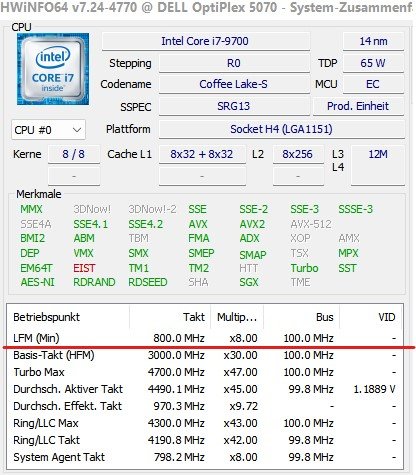

    LFM, EPP und EBP kann man jetzt mit dem Template leicht herausfinden.
    LFM: 0x0D=13, sprich 1300 Mhz.
    Könnte man dann halt entsprechend senken, wenn man das Byte ändert . Mit HWInfo kann man z.B den LFM herausfinden.
    Nachfolgend wäre z.B LFM auf 800 MHz gesetzt.
