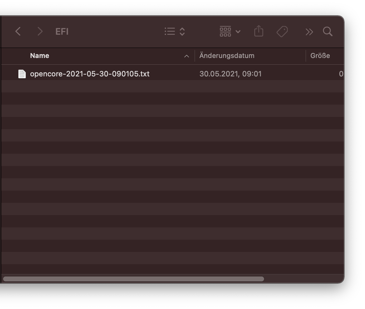

    2. Ich kann keine Updates machen da mein EFI Ordner auf der Festplatte leer ist =O z.Zt. boote ich immer mit einem Bootstick mit OC deshalb ist es mir nicht aufgefallen :wallbash:
    Das kam als ich den EFI Ordner vom Stick auf in die EFI Partition von meiner Hauptfestplatte packen wollte.

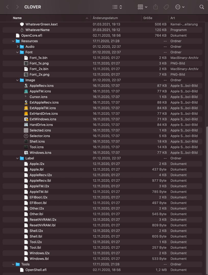

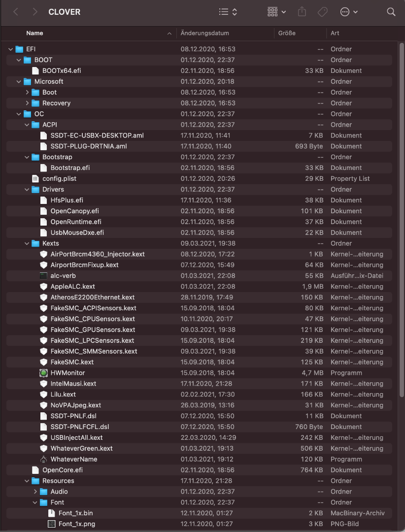

  • Mach mal ein Foto von Deinem EFI Ordner und poste das (Ordner möglichst aufgeklappt) ich schätze das da eine ganze Menge Zeug drin ist das da nicht rein gehört ;)
  • Kein Problem, ich hoffe das reicht so sonst klappe ich alle Ordner auf und sende mehr screenshots
    nicht wundern das ist mein alter Clover stick hab ihn wohl nicht umbenannt.;)

  • Leere mal den Papierkorb. Wenn man auf USB Sticks (und auch anderen Partitionen) etwas löscht, bleibt der Speicherplatz belegt weil macOS einen versteckten Trash Ordner anlegt. Der EFI Ordner an sich scheint fast normal.
    Ein Problem gibt es noch. Da ein Microsoft Ordner drin ist, hat Windows wahrscheinlich keine eigene EFI Partition. Das ist potentiell problematisch und könnte des langsamen Start verursachen. Windows erstellt bei der Installation nur dann eine eigene EFI Partition, wenn es sonst keine findet. Installiert man es nach macOS nimmt es eben diese. Bei großen Windows Updates kann es schon passieren, dass der EFI Ordner gelöscht und nur die Windows Dateien neu geschrieben werden.
    Das Problem mit den Hintergründen kommt bei mir auch vor. Das scheint aber normal wenn man mehrere Bildschirme hat.
    iMac20,2 | Gigabyte Z490 Gaming X | i9 10900K | 16GB Sapphire RX 6800 PULSE OC | 32GB DDR4 | EVO Plus 970 1TB | 2 x EVO 850 500GB | macOS 11.4 | OpenCore 0.8.5
    HPE ML150 Gen9 | Xeon E5-2630v4 | 128GB ECC DDR4 | 2x EVO 860 1TB + 8x WD RED 4TB | VMWare
  • Also der ganze EFI Ordner ist selbst nach dem Papierkorb leeren 132,3 MB groß und damit komme ich durch komprimieren immer noch auf rund 30MB das ist allerdings zu groß um hier hochzuladen.

  • Wie groß ist denn der Microsoft Ordner in EFI?
    Natürlich funktioniert Windows nicht mehr. Windows hat ja keine eigene EFI Partition, ist aber genau wie macOS auf EFI Dateien angewiesen. Wenn du sie löschst, kann Windows nicht mehr booten. Das Problem ist leider schwe zu beheben. Windows selbst kann keine EFI Partition "nacherstellen und nachinstallieren". Du müsstest manuell eine EFI Partition erstellen (am besten Amfang der Platte, also hinten Platz abzweigen und dann alles nach hinten schieben). Das geht an sich unter Linux (GParted) oder unter Windows (Acronis z.B.). Die Dateien müsstest du dann aber von einer anderen Windows EFI Partition kopieren. Ansonsten hilft nur Neuinstallation.
    Für die Zukunft: macOS Platte abklemmen oder im BIOS deaktivieren wenn man Windows installiert.

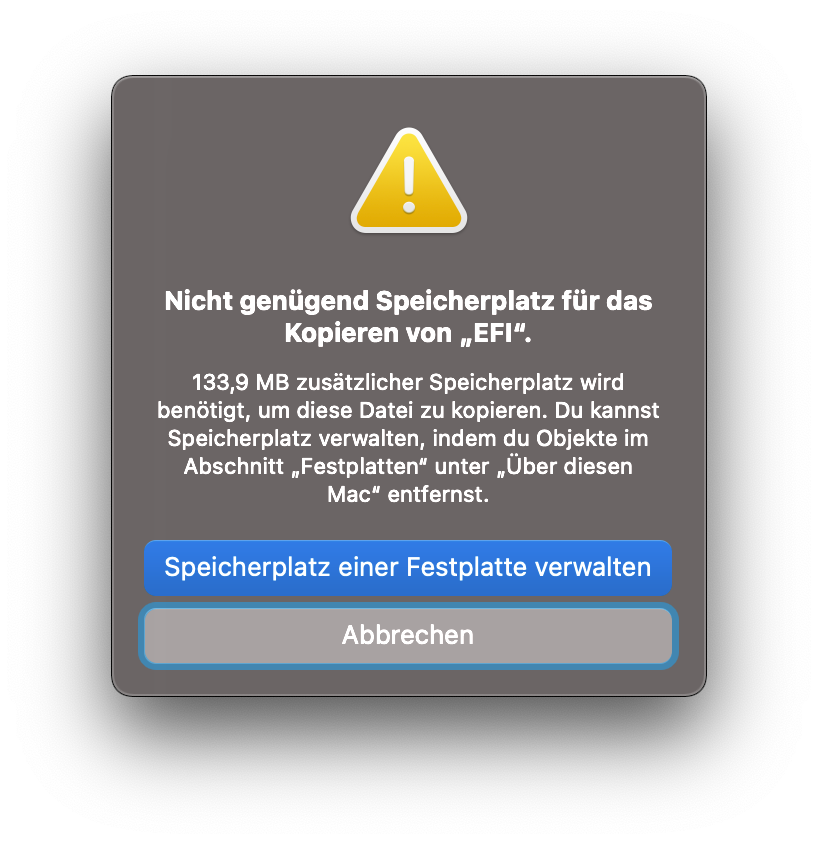

    Edit: Wenn ich den EFI auf die EFI Partition der Hauptplatte kopieren möchte kommt immer noch die Fehlermeldung mit zuwenig speicherplatz
    Edit 2: Jetzt hat das funktioniert keine Ahnung warum ich es jetzt kopieren konnte. er startet jetzt ohne Bootstick ist aber immer noch verhältnismäßig lahm beim booten also kein unterschied zum Stick
