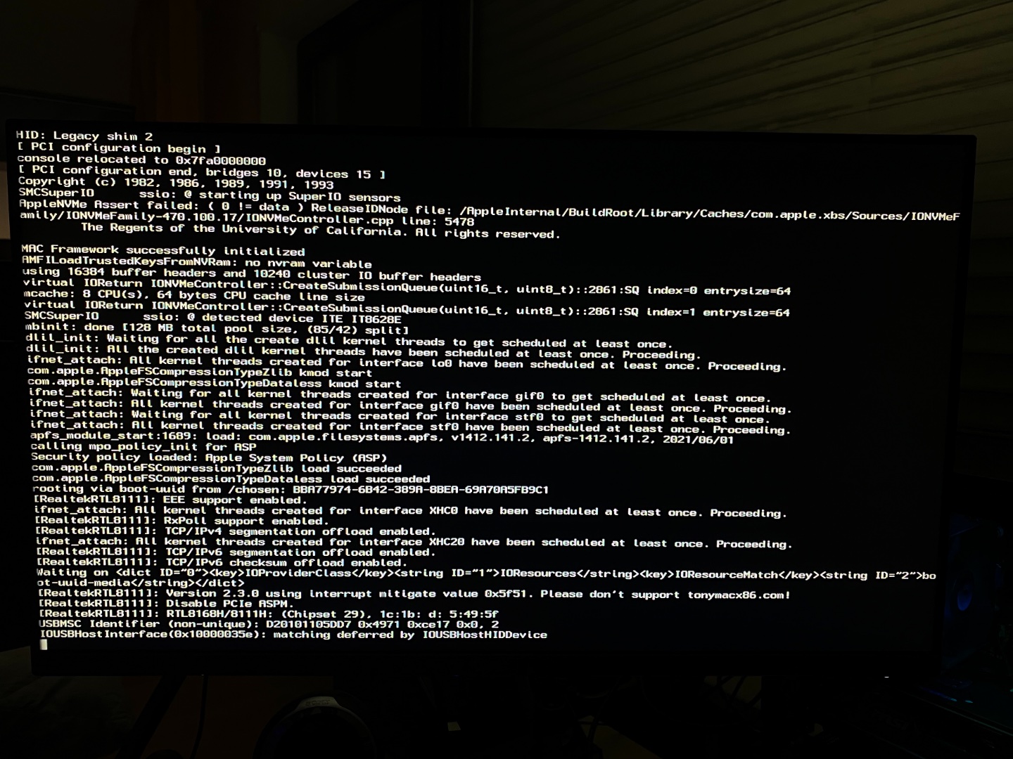

  • Hallo Leute,
    nachdem ich gestern meinen PC nicht mal mehr Windows Booten konnte, habe ich das BIOS resetten müssen. Scheint wohl doch nicht mit den Einstellungen zu gehen, dass ein Mischbetrieb zweifelslos möglich ist. :/
    Nun habe ich meinen Monitor an die OnBoarding GraKa des i7 gesteckt. Leider bisher kein weiterer Erfolg. Er läuft immer noch bis zu diesem Punkt und kommt nicht weiter (s. Bild)
    Habt ihr zufällig noch Ideen?
  • Wenn Du willst mach ich Dir ne "basic" Scratch Version zum booten mit minimaler config, auch kann die dsdt falls sie eigensinnig gemacht ist dein windows "broken" wichtig ist auch bei udid aufzupassen, ich hatte mit ner dsdt z.B. bluescreens beim hochfahren von windows, habe die daher verworfen und alles super.

    Das wäre glaube ich sehr hilfreich. Ich muss aber zugeben, dass ich nicht weiß was du mit Scratch, dsdt und udid meinst 😅 bin wie gesagt noch sehr neu 😅
  • Ja von Scratch heisst einfach OC downloaden, die Config anhand deiner CPU, Chipsatz und Mainboard laut OC Guide basic anfertigen und damit solltest eigentlich Clean hochfahren können und später halt feintunen.

  • Wie gesagt, man fängt irgendwo immer klein an, entweder man macht es selbst von Scratch oder man nimmt halt ne Basic Config und tüftelt dann selbst dran rum. Ich gebe nur einen Start, keine finale Lösung. Er kann ja sich selber in OC tief einlesen und sich halt anhand CPU, Chipsatz plus Mainboard, passende SMBIOS usw. informieren.
    Ich habe Dir eine Basic Config mit OC 0.70 mit mandatory kext Files und einer Basic Config für deine CPU vom Typ Skylake anhand dem Guide von "https://dortania.github.io/OpenCore-Install-Guide/config.plist/skylake.html#uefi" erstellt.
    Du solltest natürlich auch vorher nvram reset durchführen! und dein Bios mal genau durchgehen(z.B. start von interner GPU first und efi bedingte Settings korrekt).
    Diese Config ist das was man durch den Guide von der Dortania Seite als "Basic" Config empfohlen bekommt. Diese kannst Du erstmal ausprobieren und dann von dieser aus können wir ja dann weiter anpassen.
