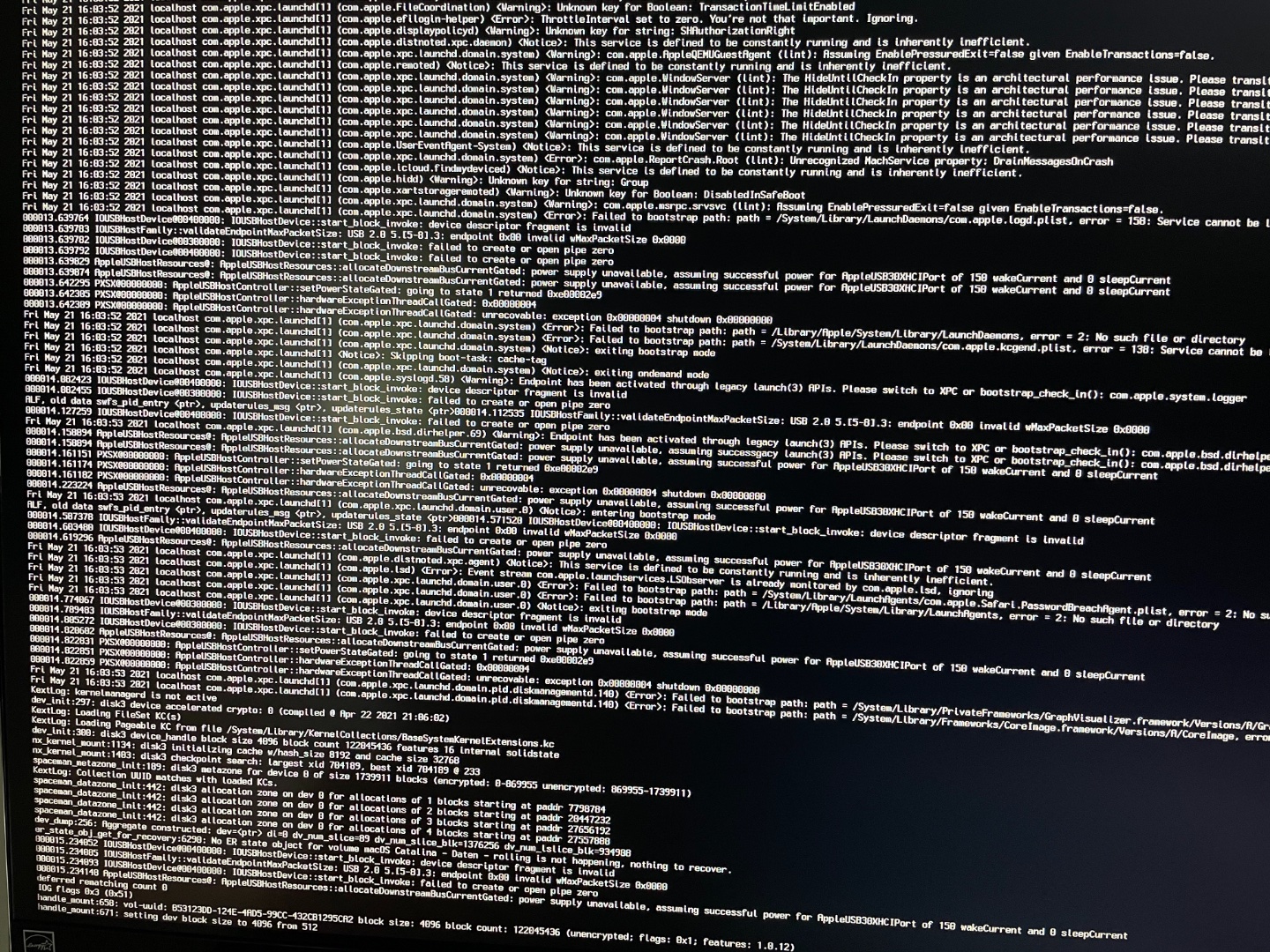

    ich benötige eure Hilfe bei der Installation von Big Sur auf meinem System mit I7 4790 K und einer RX 5700 Graka. Genauere Infos in meiner Signatur.
    Um mein Bootdisk zu erstellen habe ich den Guide von Dortania verwendet.
    Ich bleibe beim Booten leider recht schnell an folgendem Punkt stehen.. siehe Screenshot.
    anbei meine EFI und der Screenshot

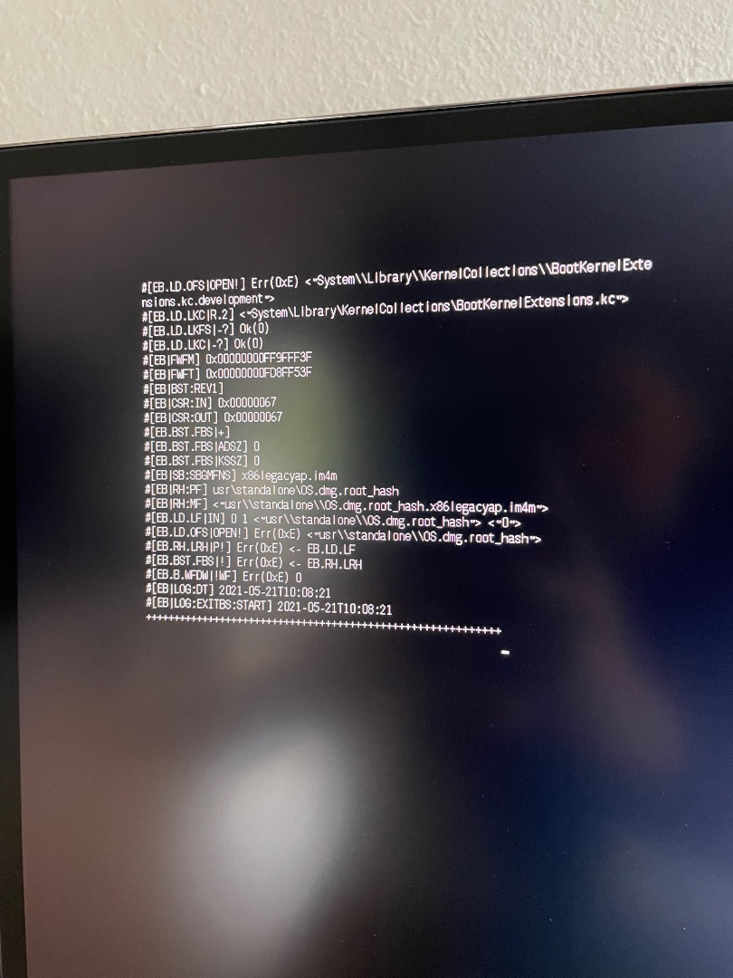

    Update: Doch eins war falsch. OS Type war auf "Andere Betriebssysteme" und das habe ich jetzt auf Windows und UEFI eingestellt. Jetzt hänge ich an folgendem Screen:
    Jetzt bootet er weiter bis hier: (siehe Anhang)
    Screenshot 2 ist jetzt mit SMBIOS iMac17,1

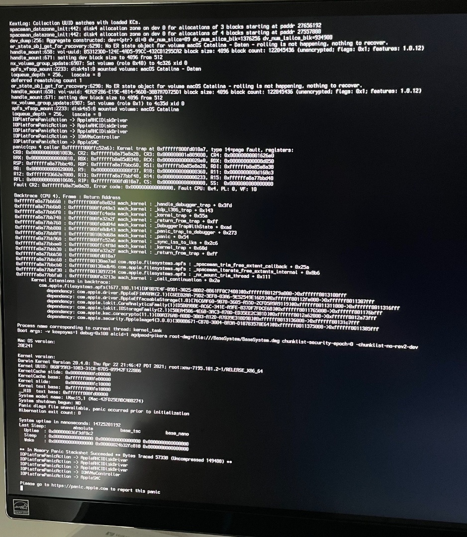

  • Liegts vielleicht an der 970 EVO PLUS?
    Kernel Panik NVME (Samsung 970 EVO Plus)

  • Ich deaktiviere Sie mal und schau was dann passiert. Ich habe eben aber noch einen weiteren Screenshot hochgeladen. Mit iMacPro1,1 wie bei Catalina geht nix und mit 17,1 bleibt er an einer neuen Stelle Hängen siehe Screenshot 2.

  • Dann mit dem Fix versuchen
    https://github.com/acidanthera/NVMeFix

    Update: so der erste Teil der Installation lief sauber durch. Jetzt komme ich aber nicht weiter und habe auch kein Ansatz. Er start Eindach neu und das wars.
    Jemand ne Idee?

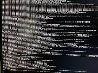

  • Seltsam, in einem ähnlichen System tut hier alles wie es soll. Also die EVO+ sollte mit neuester Hardware auch keine Probleme machen.
    Ich würde empfehlen die USBInjectAll.kext einzusetzen, damit sollten fast alle USB Ports erstmal gehen.
    Die Bilder zeigen die Fehler um den AHCI-Treiber, notfalls alle SSDs und anderes entfernen und dann nur mit der Zielplatte installieren. Alternativ könnte man auch ein externes SSD-Gehäuse nehmen und erstmal darauf installieren. Ich bin mir ziemlich sicher, dass es System ohne Weiteres funktionieren sollte.
