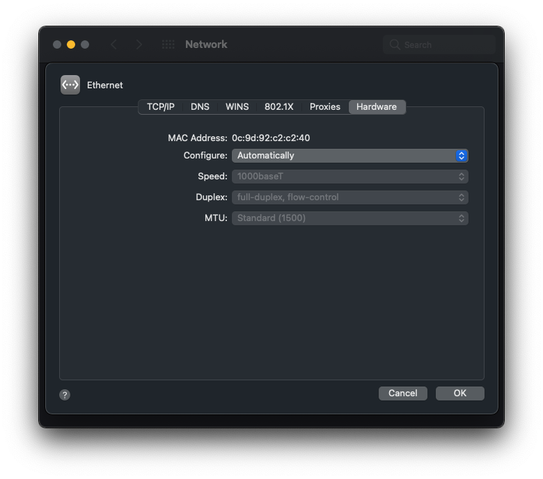

  • Wahrscheinlich funktioniert das Auto-Sensing mit dem Switch-/Router-Port nicht.
    Gehe doch mal in "weitere Optionen" und lege die Hardware auf Manuelle Einstellungen fest:
    Dort dann die Speed- und Duplex-Angaben deines Switchs/Routers eintragen und Einstellungen übernehmen.
  • Danke für deine schnelle Antwort.
    Leider hat dies keine Verbesserung gebracht bzw. hier bin ich vielleicht auch etwas unwissend.
    Geschwindigkeit:
    Letztlich ist es eine 2,5 Gbit/s-Verbindung, da die AVM FRITZ!Box 6660 mit seinem 2,5 Gbit/s-Port sowie der 2,5 Gbit/s-Switch der Flaschenhals ist. Es hat jedoch keine Auswirkungen, welche Einstellung ich dort setze.
    Duplex:
    Da Up- und Download gleichzeitig stattfinden soll, wäre hier Vollduplex die richtige Einstellung, oder?
    MTU:
    Sowohl Standard (1500) als auch Jumbo Frame (9000) bringen leider keine Funktion.
    Hast du vielleicht noch einen weiteren Hinweis? Ist eine Kext o.ä. nötig?
    Danke!
