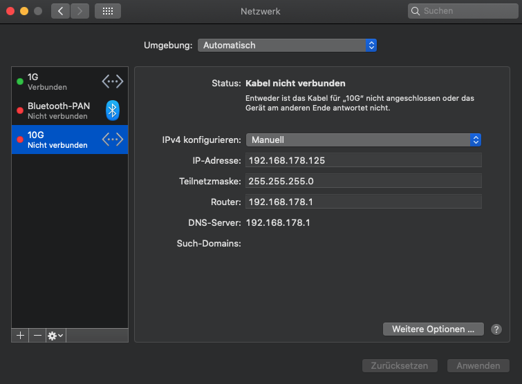

    Geh mal auf weitere Optionen / Reiter TCP/IP und dort DHCP-Lease erneuern. Dauert einen Moment und dann sollte die Verbindung wieder da sein.
    Danke für die Info, das hatte ich vorhin auch schonmal im Web gelesen. Daher sollte ich ja zurzeit davon verschont sein, da ich ja noch Catalina einsetze.
    Das mit dem DHCP-Lease erneuern bringt keinen Erfolg. Ich habe deswegen auch schon auf eine feste IP gesetzt.
    Wenn die Karte in deinem Screenshot der Netzwerkeinstellungen zu sehen ist, wird bereits ein Kext dafür eingesetzt.

    Leider hat dies keine Verbesserung gebracht bzw. hier bin ich vielleicht auch etwas unwissend.
    Geschwindigkeit:
    Letztlich ist es eine 2,5 Gbit/s-Verbindung, da die AVM FRITZ!Box 6660 mit seinem 2,5 Gbit/s-Port sowie der 2,5 Gbit/s-Switch der Flaschenhals ist. Es hat jedoch keine Auswirkungen, welche Einstellung ich dort setze.
    Duplex:
    Da Up- und Download gleichzeitig stattfinden soll, wäre hier Vollduplex die richtige Einstellung, oder?
    MTU:
    Sowohl Standard (1500) als auch Jumbo Frame (9000) bringen leider keine Funktion.
    Hast du vielleicht noch einen weiteren Hinweis? Ist eine Kext o.ä. nötig?
    Danke!
    Hallo Leute,
    ich habe einen Hackintosh mit macOS Catalina 10.15.2 (Update steht bei mir noch aus). Meine Specs findet ihr in der Signatur.
    Mein Z390 AORUS XTREME von Gigabyte hat zwei Netwerkkarten integriert. Eine Intel-Netzwerkkarte i219v (1 Gbit/s) und eine Aquantia-Netzwerkkarte (jetzt Marvell) AQC107.
    Folgendes zeigen die Systemeinstellungen:
    Selbstverständlich sind in beiden Ports Netwerkkabel eingesteckt und diese sind auch lauffähig. Unter Windows funktionieren beide parallel tadellos.
    Wenn mein Hackintosh die Netzwerkkarte von Aquantia erkennt, wieso meint er hier, dass kein Kabel eingesteckt sei?
    Hat hiezu jemand eine Lösung?
    Vielen Dank vorab!

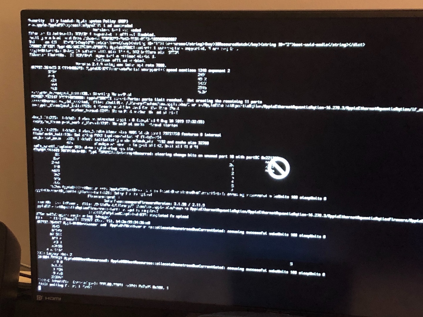

    Hey,
    danke für deinen Guide. Ich habe versucht, ihn für mein Z390 AORUS XTREME zu verwenden, leider ohne Erfolg.
    Mit deinem EFI-Ordner macht 1. meine Gigabyte AIO "Kurzschluss-Geräusche" (hängt am internen USB 2.0-Header) und 2. bleibt die Installation bei "13 Minuten verbleibend stehen".
    Hast du die Möglichkeit, mich bei meinem Z390 AORUS XTREME zu supporten? Ich habe in einem anderen Post von mir beschrieben, wie ich einen anderen Guide verwendet habe, der mich leider auch nicht weiter bringt. Das DESIGNARE scheint, schon allein wegen des Preises, weiter verbreitet zu sein, als mein XTREME...
    Danke und Gruß

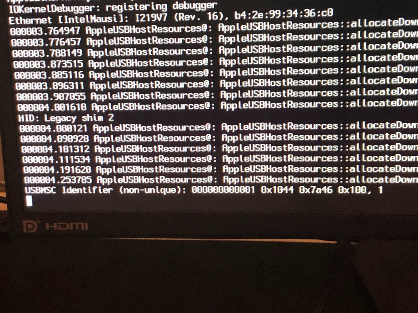

    Hallo zusammen,
    ich habe bis jetzt noch weiterprobiert - es klappt jedoch leider nicht. Unten findet ihr meine alte Nachricht, nur der Vollständigkeit halber.
    Ich habe macOS Mojave 10.14.6 auf meinem USB-Stick mittels UniBeast 9.2.0 "geschoben", damit ich einen bootfähigen USB-Stick habe.
    Anbei findet ihr meinen EFI-Ordner, den ich gemäß eines Guides, welcher für das Gigabyte Z390 AORUS Designare, jedoch auch u.a. für das Gigabyte Z390 AORUS XTREME, welches ich verwende, kompatibel sein soll:
    EFI.zip
    Beim booten vom USB-Stick habe ich den USB-Stick in Clover ausgewählt. Dies endet jedoch schon kurze Zeit später an diesem Punkt (verbose):
    Meine Konfiguration lautet:
    CPU: Intel Core i9-9900KS
    Mainboard: Gigabyte Z390 AORUS XTREME
    Ich hoffe, dass ich durch meinen EFI-Ordner etwas präziser mitteilen konnte, wie meine Konfiguration lautet bzw. die Screenshots hoffentlich helfen.
    Und ich schaue auf die Uhr: Gerade war es doch noch 23:00 Uhr statt 02:40 Uhr :-)
    Danke euch.
