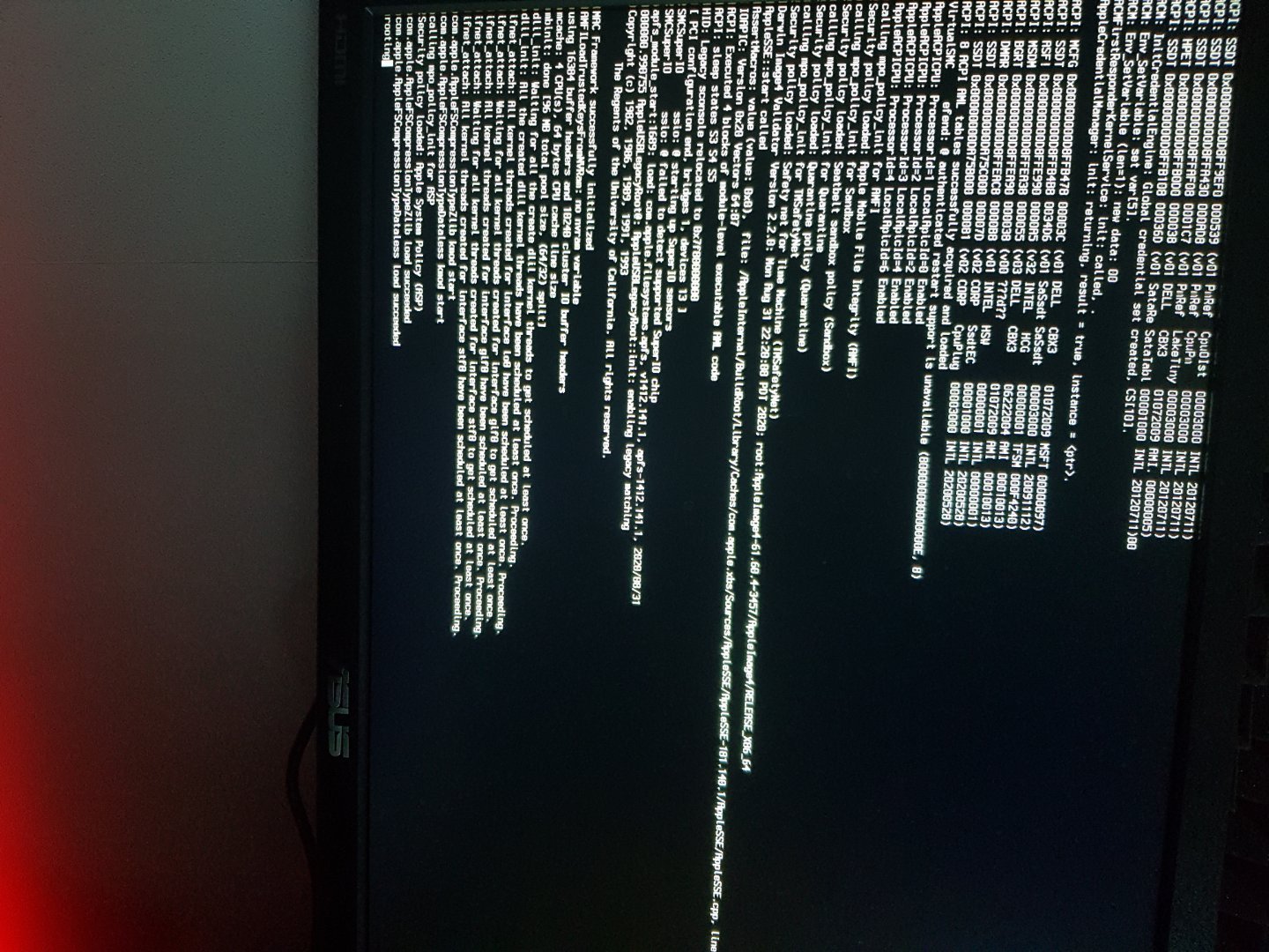

    Ich habe ein Problem bei meiner Mac OS Catalina Installation (OpenSource). Ich habe einen bootfähigen Stick erstellt, und er ist auch ausführbar, aber wenn es zur Installation kommt dann bleibt er bei "rooting" hängen. Habe schon das Optihack probiert aber klappt auch nicht so wirklich. Da bleibt er genau so an der "rooting" Stelle hängen. Bootloader: OpenCore
    Hier ist Mal mein EFI und OC Ordner mit der config.plist und ein Foto von meinem Problem. SATA ist auf AHCI. Booten ist auf UEFI eingestellt.

  • hast du USB3 im BIOS deaktiviert?
    hab nämlich das gleich System gerade mit macOS Catalina am laufen und wenn ich USB3 im BIOS eingeschaltet habe bleibt es an der gleichen stelle hängen wie bei dir auf dem Bild.

  • Scoopex Nein habe ich nicht. Werde ich mal ausprobieren und dann melde ich mich nochmal :)
    Edit: Ich habe USB 3 im Bios deaktiviert. Es hat endlich funktioniert das er weiterlädt. Danke schonmal für diesen Tipp! Aber als er weitergeladen hat, hat er die Installation irgendwann neu gestartet und das immer wieder am selben Punkt. Es war sozusagen eine Bootschleife die immer wieder an der selben Stelle neugestartet hat. Das einzige was ich sehen konnte bevor es neugestartet hat war "CPU unsupported und PHC unsupported". Zwischen drinnen hat er auch noch bei dem Lilu kext gemeckert. Habe das mal mit meinem Handy aufgenommen. Vielleicht kann man da was erkennen.

  • Scoopex Ich habe mir mal deinen EFI Ordner runtergeladen und ihn probiert. Da ist die Installation an der Stelle wo sie bei mir neugestartet hat gefreezed(Siehe Foto). Habe hier unter dem Post mal meine EFI hochgeladen. Währe super wenn du sie mal probierst :) Hast du auch noch andere Sachen im BIOS eingestellt außer USB 3 disabled? Meine BIOS Settings sind: Booten von UEFI, USB 3 disabled, SATA Mode auf AHCI. Mehr habe ich nicht umgestellt. Ich habe auch mal meine Config durch Slowgeek laufen lassen, aber die ist völlig in Ordnung, also zeigt keine Fehler.
  • Massimo Wie hast du deinen Monitor angeschlossen?
    Ich denke wenn du deinen Monitor via DisplayPort anschließt und die EFI von Scoopex nimmst wird er booten
    Ich würde noch "SecureBootModel" in der Config.Plist von "Default" auf "Disabled" stellen

  • Massimo
    Du musst zwingend deinen Monitor über DisplayPort am Optiplex anschliessen, ansonsten wird er niemals booten
    Solange du den VGA Ausgang nutzt wird es nicht Funktionieren und er bleibt immer bei der Hälfte im Bootvorgang stehen

  • schabulske Danke für den Tipp! Werde ich versuchen und dann berichten:) Würde es auch theoretisch funktionieren, wenn ich ein HDMI Adapter in meinen Monitor stecke und dann ein DisplayPort Kabel in den Adapter und in den Optiplex stecke?
  • Massimo Das sollte funktionieren. Eine ähnliche Lösung nutze ich auch
