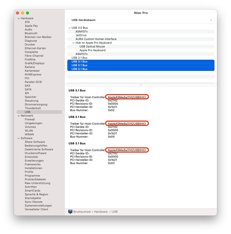

  • So, ich habe ein erste Lösung. Mein "Deluxe" startet immer wieder, das Problem ist behoben. Nun gibt es dafür ein anderes. Aber das sollten wir auch hinbekommen. Vorerst solltet ihr testen, ob mein "Workaround" generell funktioniert.
    Was habe ich beobachtet? USB3.1 (ASMedia) hat in Big Sur eine eigene neue Kernel-Extension (?) bekommen, so sieht es normal aus:
    Wenn hier plötzlich (einer davon reicht) USB3.0 steht mit einem anderen, allgemeineren Treiber, dann klappt der nächste Reboot nicht mehr:
    Warum das solche heftigen Auswirkungen hat, ist mir noch schleierhaft. Erfolg hatte ich tatsächlich, im BIOS alle ASMedia-Controller abzuschalten. Seit dem läuft macOS Big Sur perfekt. Ist keine dauerhafte Lösung, aber ein Ansatz, dem man jetzt nachgehen kann. Probiert es bitte aus, damit das bestätigt werden kann. Hier ist der grundsätzliche Fehler damit Geschichte. Am "Sage" habe ich das noch nicht ausprobiert, dafür habe ich keine Zeit.

    Es scheint Apples neue USB-ASMedia-Anbindung fehlerhaft. Wobei man fairerweise sagen muss, dass wir "ASMedia2142" auf unseren Boards nutzen, Apples Treiber aber für "ASMedia3142" ist. Der läuft zuerst, bei weiteren Reboots dann nicht mehr. Dann übernimmt der übergeordnete Treiber, und der kommt mit unserem Chip nicht klar.
    Der alte funktionierende "AppleUSBXHCIPCI" ist aber auch noch im System, der bei Catalina dabei ist. Habe jetzt meiner Kext gesagt, sie soll für die ASMedia-Controller diese Kext laden. Scheint gut zu funktionieren:
