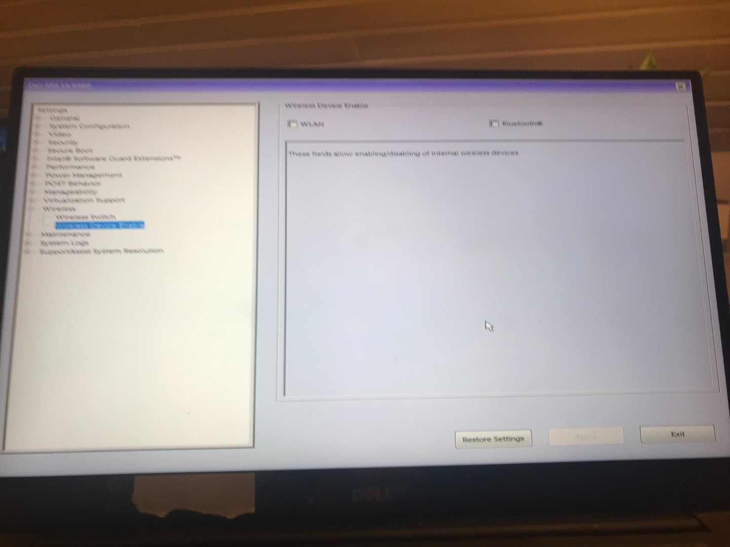

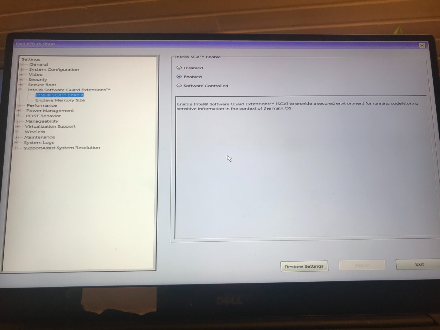

    Welche Einstellungen ich im Bios genau vorgenommen werde ich später noch als Bild hochladen.
    -> Habe jetzt nur die Änderungen fotografiert, die restlichen Einstellungen sind auf Standard.

    ZUSATZLICH habe ich das WLAN-Modul deaktiviert bzw. ausgebaut da Killer Network Wireless
    Hier nochmal die Bios Einstellungen

  • Notwendige BIOS-Einstellungen, die zu ändern sind:
    - secure boot: disabled
    - sata operation: AHCI
    - virtualization technology und VT for direct I/O: off
    - Intel Software Guard: Disabled
    - Serial Port (falls vorhanden): off

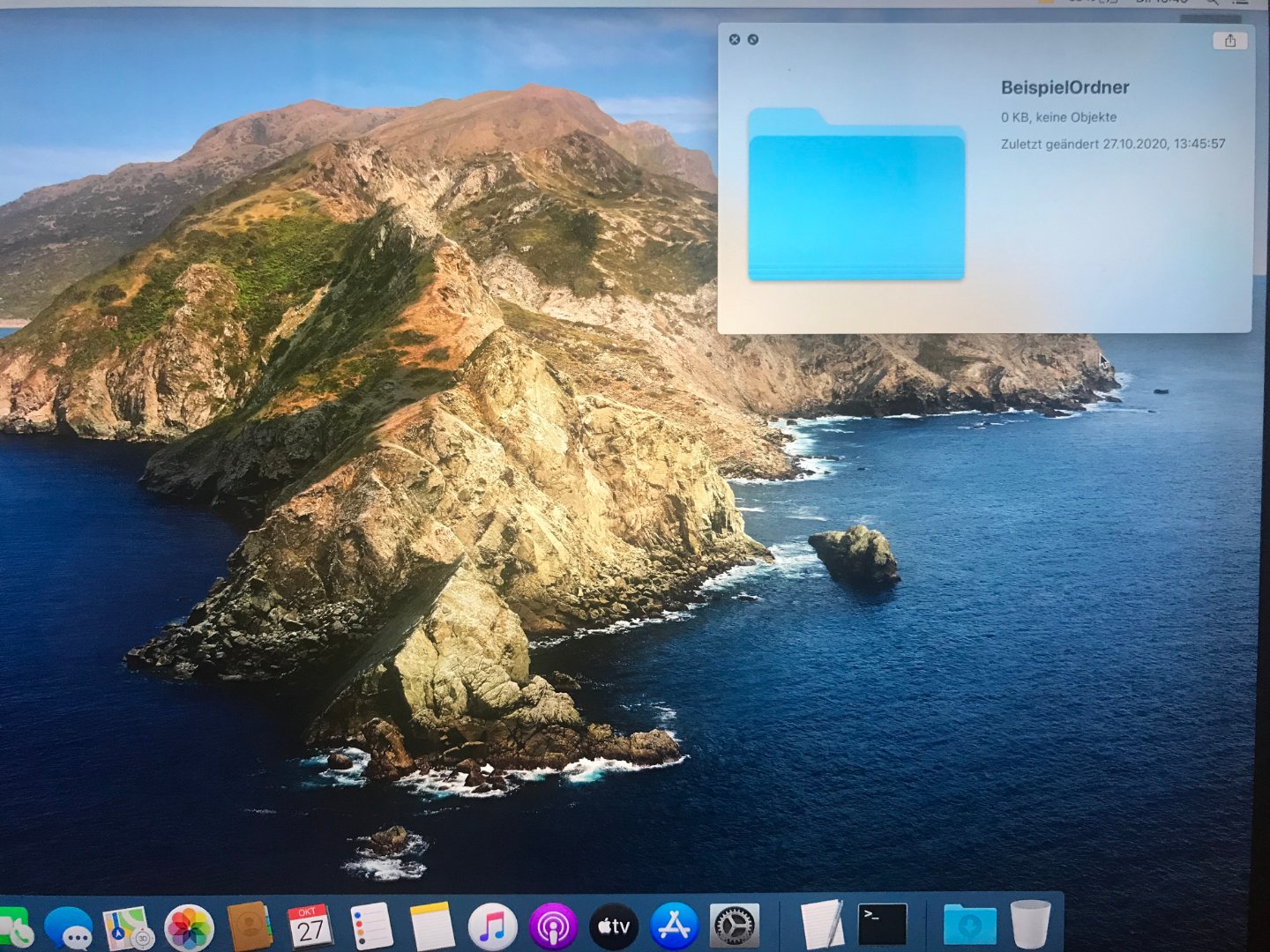

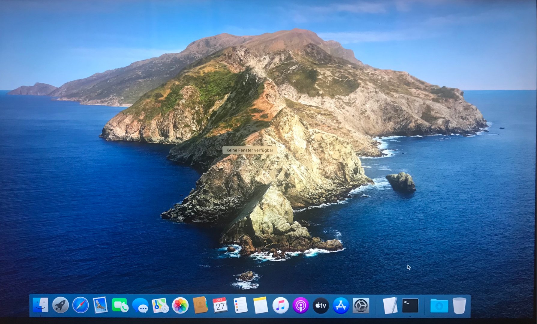

    Allerdings habe ich das Problem das das Touchpad nicht ganz so funktioniert wie es sollte.
    Wenn ich ein Programm aus dem Dock oder Desktop bzw einen Ordner vom Desktop starten will, dann klappt dies nicht. Es erscheint immer "Kein Fenster vorfügbar".
    Hatte dies jemand schonmal? Werde bei Gelegenheit mal ein Foto hochladen.

    Meinst du die Kexte fürs Touchpad? JA das sind die selben wie im EFI-Upload von neulich.
    Habe auch die Bilder in meinem letzten Post eingefügt.
