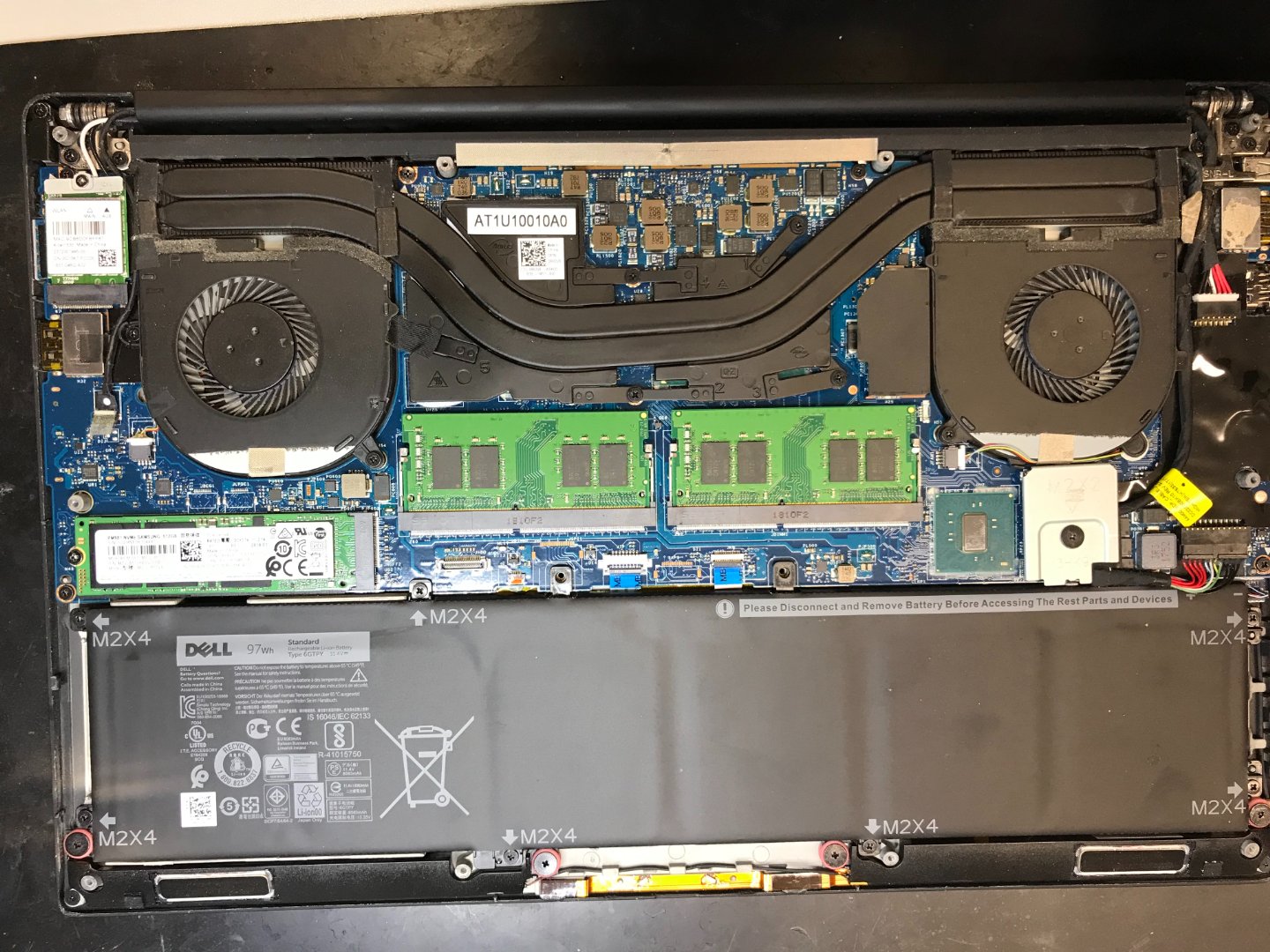

So wie bereits geschrieben, konnte ich erst heute den Laptop öffnen. Und ja, ich glaub mit meiner Vermutung lag ich richtig. Batterie abgeklemmt und Netzteil angeschlossen und versucht zu starten. Negativ. Weiterhin keine Reaktion. Dann habe ich mal das Mainboard auseinander gebaut. Und auf der Rückseite einen ausgelaufenen/ beschädigten Kondensator (?) vorgefunden. Habe mal ein Bild gemacht.

EdD1024 guter Tipp habe zufällig sogar noch ein stärkeres Ladekabel, leiser usb c und gerade nicht parat…War es denn bei dir auch der Fall das keine einzige LED leuchtet, weder die am Power Knopf, Batterie status beim drücken und auch die Lade LED beim angesteckten Netzteil vorne am Laptop.
und weis jemand grad ob eventuell der Laptop starten sollte wenn die Batterie abgeklemmt ist aber das Netzteil angeschlossen ist. Das tut er nämlich auch nicht 😜😃
