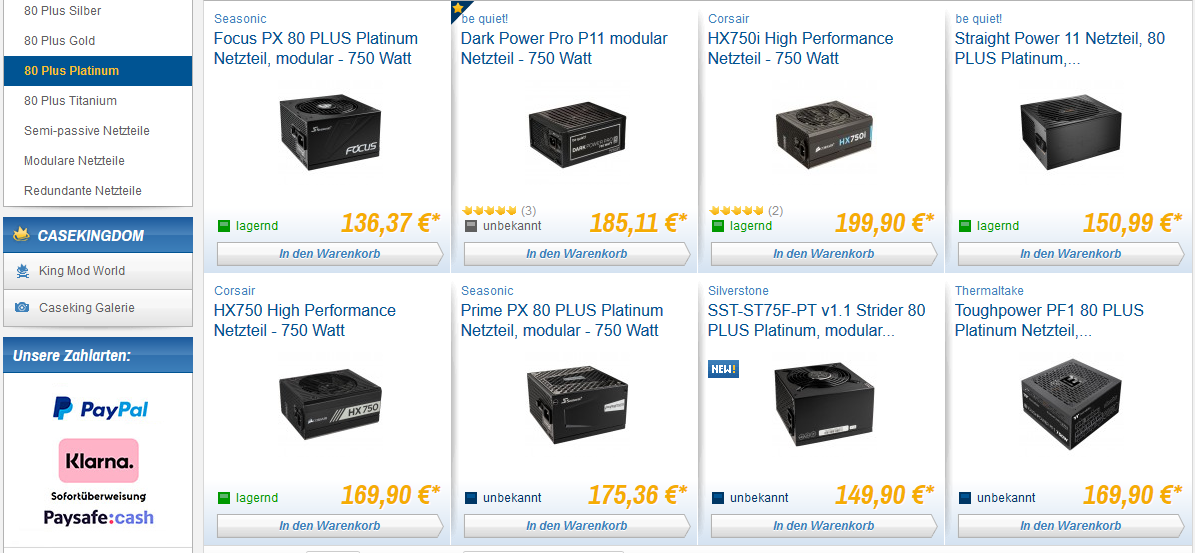

    230€ wollte ich für ein Netzteil nicht ausgeben. Das Netzteil darf auch lüften. Bin da nicht so empfindlich.
    Dies war wie meine gesamte Auflistung auch nur ein Vorschlag, ein gutes 700 - 750W Netzteil müsste für deinen Anwendungsbereich genügen, wenn es dir nicht auf jeden Euro ankommt, würde ich ein etwas besser gruppiertes Netzteil empfehlen. Die 80+ Zertifizierung dient zwar hauptsächlich dazu einem Gerät einen 80%igen (oder besseren) Wirkungsgrad nachzuweisen, da das Verfahren jedoch kosten für den Hersteller verursacht, kannst du dir eigentlich sicher sein hier keinen Schrott zu erwerben. Auch wenn du meine Fragen zu diesem Aspekt nicht beantwortet hast, so machst du mit einem Entsprechenden Netzteil keinen Fehler. Bei Seiten wie Caseking (siehe nachstehende Illustration) ist es sogar möglich explizit nach diesen Kategorien zu Filtern
    Es muss auch keine Titanium Variante sein, mit Platinum machst du sicherlich nichts Falsch und hinsichtlich deines Budget dürfte ein ca. 140€ Netzteil sicherlich enthalten sein :)
