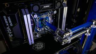

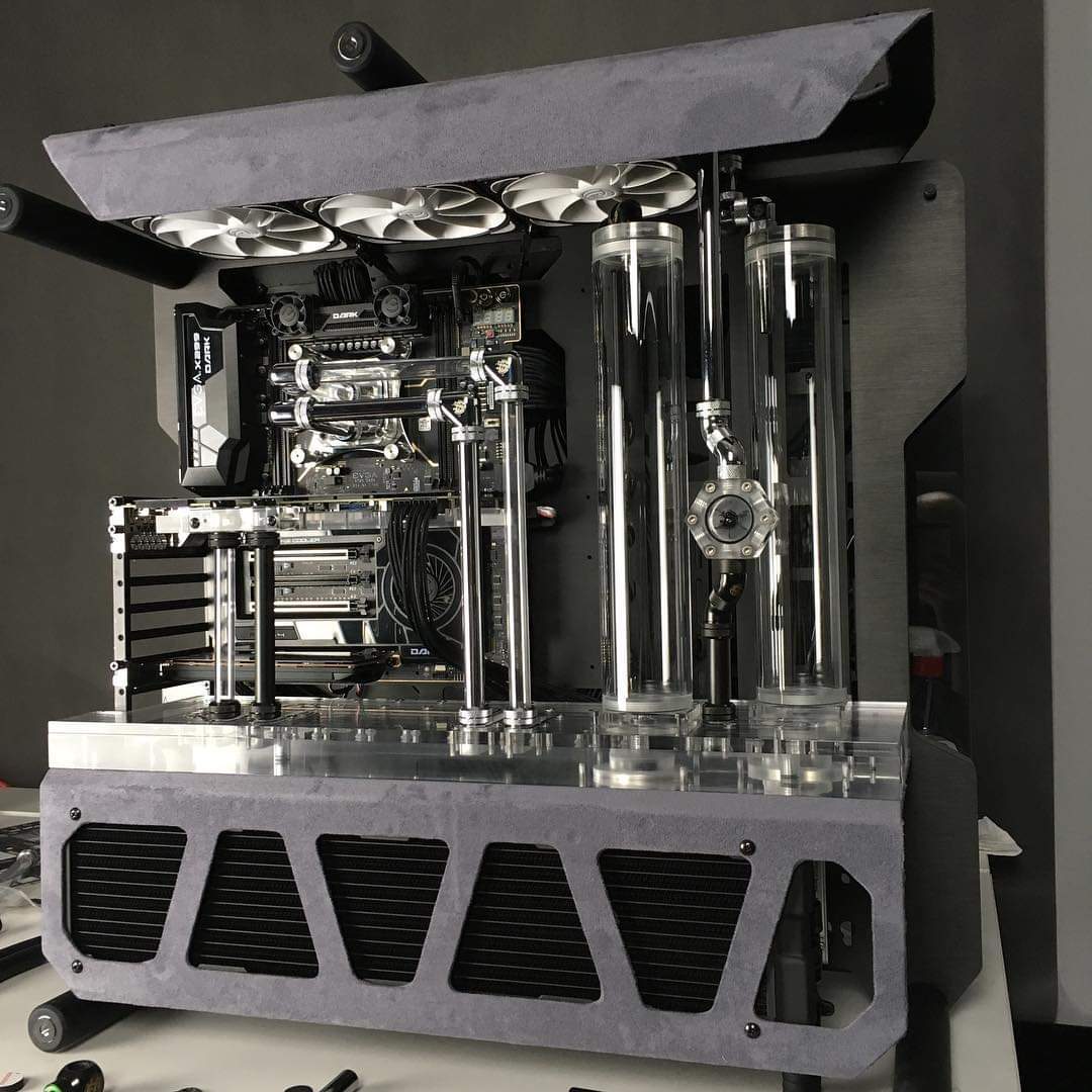

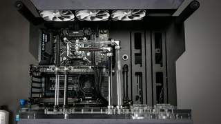

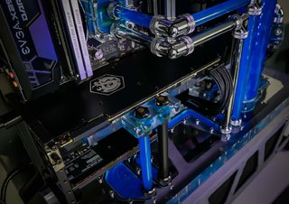

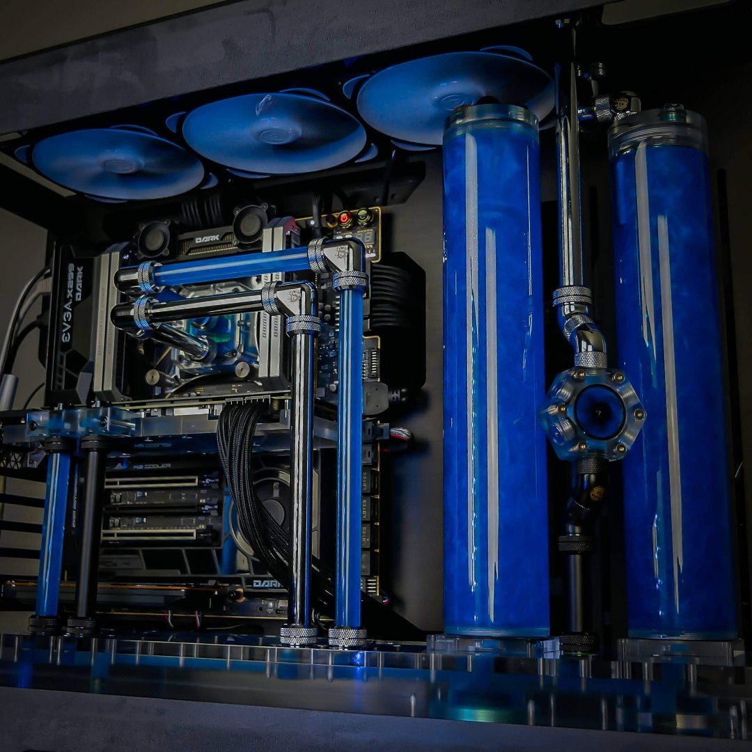

  • Ich möchte euch nicht zu nahe treten und vielleicht schätze ich das jetzt auch falsch ein. Aber wenn ihr beim Thema Custom-Kühlung relativ unerfahren seid, diese aber für max. Übertakten benötigt würde ich nochmal das relativ junge Gebrauchtgerät von kaneske welches DSM2 gebaut hat ins Rennen werfen.
    Einen gebrauchten PC kann man genauso von der Steuer absetzen wie einen Neuen. Garantie haben die Teile auch noch und ihr werdet mit eurem know how den neuen PC wahrscheinlich trotz modernem Prozessor (10980xe) nicht so leistungsstark hinbekommen wie der oben erwähnte.
    Der Prozessor wurde ja nicht nur mit Customkühlung versehen und massiv übertaktet sondern geköpft und mit flüssigem Metal (delidded) statt normaler Paste versiegelt. Nur dadurch lässt sich der Prozessor überhaupt dauerhaft in solch hoher Taktrate nutzen. Die wenigen Kerne die der andere Prozessor mehr hat werden wahrscheinlich bei einer geringeren Taktrate (je nach Einsatzzweck) nicht schneller sein.
    Ihr bekommt also alles fertig serviert inkl. der für Anfänger gar nicht so leichten MacOS Installation. Ihr spart also eine Menge Geld und vor allem Zeit (das ist für mich fast der wichtigste Faktor).
    Wenn ihr aber einfach Bock habt zu basteln und somit euer Know-How erweitern wollt ist das super und dann könnt ihr meinen Text getrost ignorieren.
    Wollte einfach nochmal auf die Vorteile eingehen, weil ich mir nicht sicher bin ob diese in Erwägung gezogen wurden.
    Also bitte nicht als Bevormundung interpretieren.

  • Den Kasten hab ich selber gebaut...auch den Delid etc...auf der VII ist dank Alex Tipp auch LM drauf (hab es vorher nicht glauben wollen das es so viel bringt aber ist tatsächlich extrem gut)
    ...wobei Alex sicherlich eine sehr Gute (wenn nicht bald sogar "DIE" ) Referenz ist...ohne Frage!
    Aber dank DSM2 hab ich mich so anfixen lassen mit der HTPC Plattform, das aus einem 8700K ein 7900X wurde und dann ein 7960X...:top:
