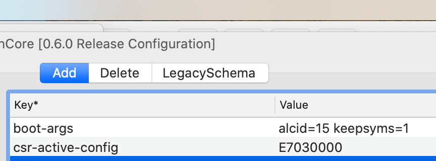

Ich habe meine config.plist so eingerichtet, dass sie einer ähnlichen Struktur folgt.
Ich verwende die neueste Version von Apple ALC und Lilu Kexts
(Boot-Args auf alcid = 15 gesetzt)

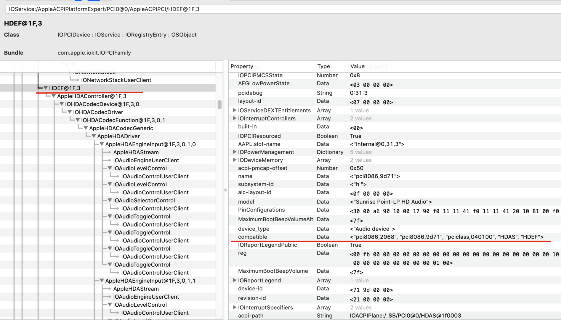

Haben Sie gut funktionierendes HDMI-Audio auf Ihrem NUC?
IORegistryExplorer-Screenshot auf HDEF.
Irgendwelche Hinweise?

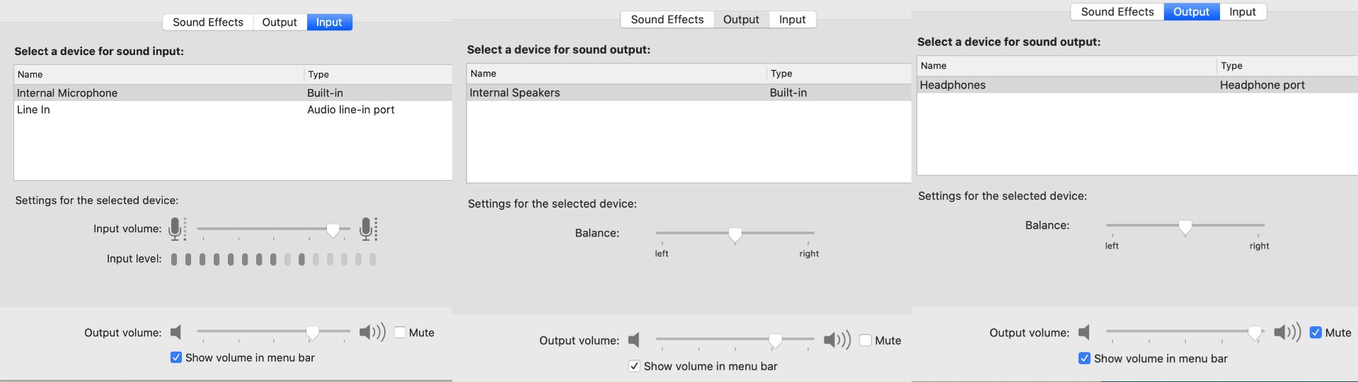

Lustig, ich habe gerade heute auch an den Audio Settings gespielt, weil mir das Brummen der Lautsprecher am Audio Ausgang kurz vor dem Ruhezustand auf die Nerven ging.
Leider ist das Brummen immer noch da und auch beim Hochfahren kommt ganz viel krach aus den Speakern, so dass ich bei meinem externen USB-DAC bleibe.
Dabei bin ich auch auf die layoutid=15 gekommen. Damit funktioniert sogar jetzt das interne Mikrofon:
Allerdings habe ich das aus den Boot-Args rausgenommen und in die DeviceProperties aufgenommen:
Hast du im Bios auch die Audio HDMI Ausgabe aktiviert?
