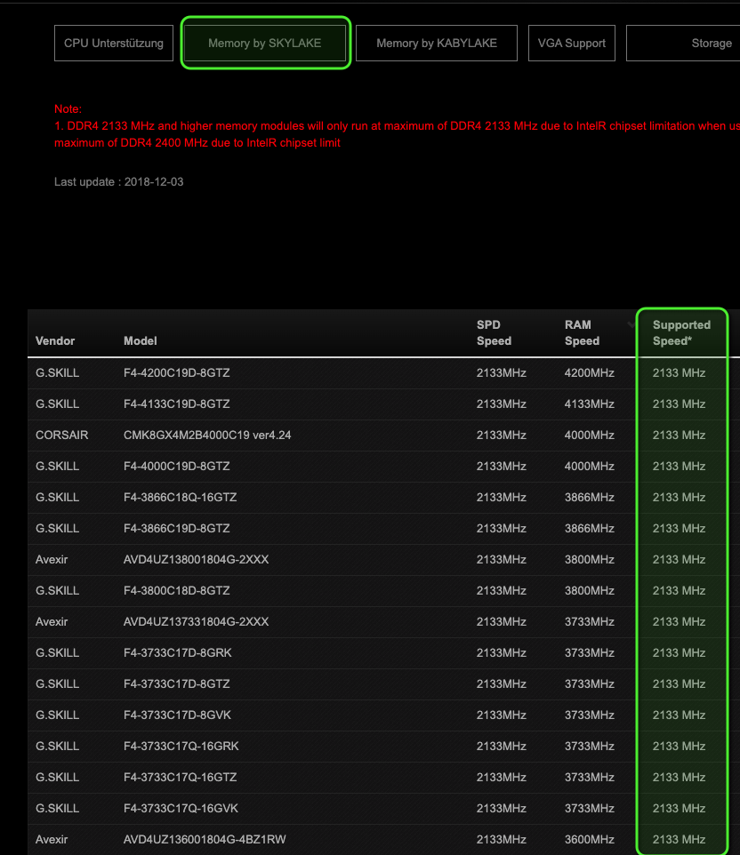

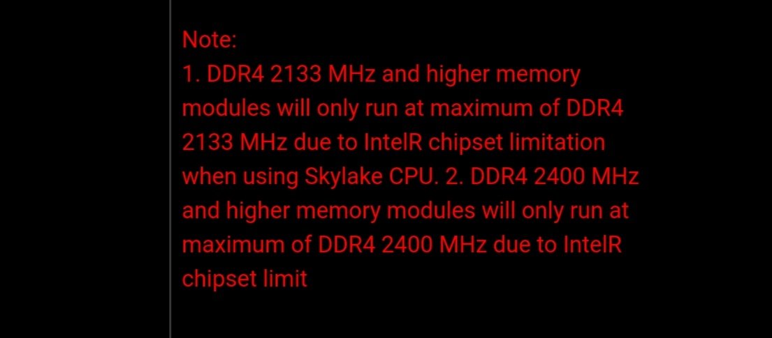

    Ich verwende doch Skylake, d.h. das Board kann nur 2133MHz, oder verstehe ich da etwas falsch?
  • Tatsächlich zeigt die RAM-Kompatibilitäts-Seite das genauso an:
    Dann entspricht das meinem H170N-Wifi, dass auch nur 2133er Module kann und 2400er Module "downgraded".
    An der Stelle solltest du genau prüfen, ob deine Riegel auch in der Kompatibilitäts-Liste aufgeführt sind.
