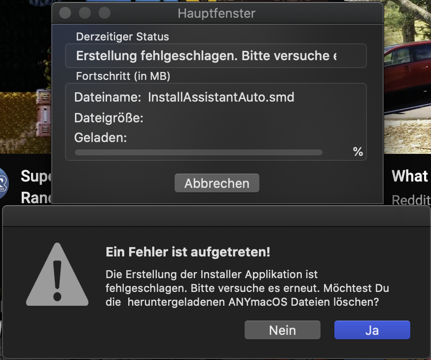

    also bei mir unter 10.15.3 funktioniert ANYmacos nicht.
    Ich probiere das letzte 10.15.6 zu laden, der download läuft ab, auf dem Schreibtisch wird der Ordner mit Inhalt angelegt.
    Wenn die App dann das Passwort anfragt um die install App zu erstellen geht es schief. Direkt nach der Eingabe vom PW erscheint eine Fehlermeldung:
    "Fehler beim erstellen, möchten sie die Daten löschen" (so oder so ähnlich, der Entwickler wird wissen was ich meine)
    Das wiederholt sich so oft wie man es erneut versucht.
    Treeswitcher (zum gluck hatte ich noch eine version auf dem Laptop) funktioniert hingegen wunderbar, lädt herunter und erstellt die Install App ohne Probleme.

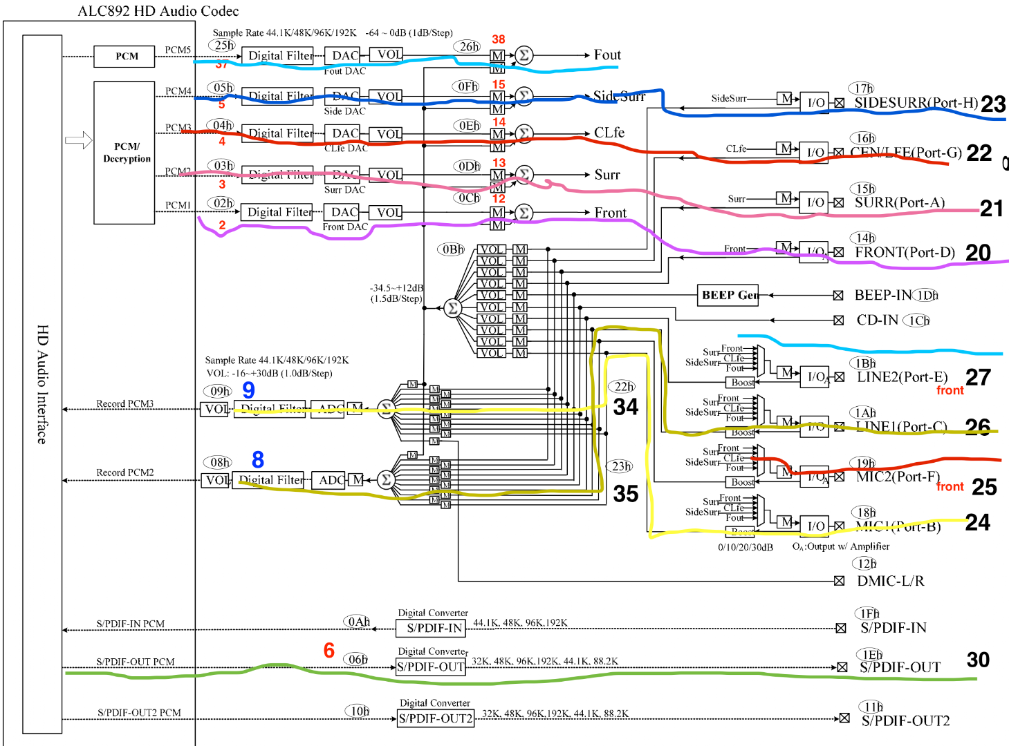

    Ich hab mal was gebaut:
    Das ist das Blockdiagram mit allen eingezeichneten Routen.
    Mono habe ich nicht hinbekommen. OSX erkennt immer 2/Stereo Ausgabe Kanäle.
    Gehen würde einen DAC Kanal auf beide Kanäle gleichzeitig zu legen, das eliminiert aber nicht den Balance Regler und gaukelt OSX keinen Mono DAC vor.
    Da müssen jetzt die Profis ran.
    Wie sagt man OSX wieviele Channel ein Ausgabekanal hat? Das würde auch Modifikationen ermöglichen z.b. aus 3 Stereo DACs ein 5.1 Ausgang in OSX zu machen (Ohne Hauptgerät/Multi Ausgangs Gerät).
    Weiß das jemand? MacPeet vielleicht?
    Auch das Rote (Port-F und Port-G) gleichzeitig anzusprechen, scheint schwer zu sein. Die meisten Konfigurationen enden damit das die AppleALC fehlerhaft ist und garkein Ausgabegerät vorhanden ist.
    Ich habe jetzt einfach den DAC für 2 Ausgänge ohne switchmode gesetzt. Das bringt OSX durcheinander, nur der zuetzt definierte Ausgang geht, dafür kommt der Ton aber aus beiden Ausgängen. Das bedeutet aber das man einen "kaputten" Eintrag in der Geräteliste hat. Der kann man auch nicht über die PinConfig.kext ausblenden.
    Beide Ports als Ausgangsnode zu setzen geht nicht = AppleALC geht garnicht mehr.
    Die gleichtzeitige Ausgabe auf 17h & 19h hat fast geklappt. Mit der Version habe ich auf beiden etwas gehört:
    Aber der Ton spielte ca. 0,5 Sek in doppelter Geschwindigkeit und war dann 0,5 Sek still. Als ob beide Ausgänge im Wechsel Zugriff auf den DAC bekommen. Deshalb habe ich das erst mal wieder zurück gebaut.
    Davon hab ich mir am meisten versprochen. So scheint es doch den Codec richtig zu konfigurieren. Leider begrenzt OSX/AppleALC die Funktion. Es scheint so als ob es die Daten 2x zum DAC sendet (der steht ja auch 2 mal drin!)?
    Der Ton kommt zeitgleich aus beiden Outputs, aber doppelt so schnell + Lücke. Lücke und Ausgabe sind auch gleichzeitig auf den Outputs, nicht abwechselnd so wie man vermuten würde.
    Wenn man den DAC nur einmal einträgt funktioniert die komplette AppleALC nicht mehr. Komisch.
    Hat dazu jemand eine Idee?
    Interessant wäre auch zu wissen wie man unabhängig von Ausgangsgeräten Routen festlegen kann. Z.b. Line In direkt zu Fout.

    Hallo Atl!
    Das ist super vorarbeit.
    Ich bin grade mal dazu gekommen deine PlatformsT.xml zu überprüfen.
    Dabei fällt mir auf das grundsätzlich alles richtig ist für deinen "Port-h (17h)" versuch.
    Allerdings hast du einen Fehler beim umrechnen oder eintippen gemacht.
    17h in dezimal sind (das h läßt man scheinbar immer weg): 23 das ist der output, passt.
    05h in dezimal sind: 5, passt!
    0fh in dezimal sind: 15!
    Hier ist der Fehler, dort hast du 16 eingetragen, das ist in hex 10 und damit der SPIDF out da kommt der codec durcheinander.
    Wenn du hier 15 setzt passt das und sollte gehen, Bei mir läuft das zumindest.
    Zum Eingang als Ausgang:
    Da hast du den selben Fehler gemacht. Ansonsten sollte das so richtig sein!
    Richtig wäre von oben nach unten:
    25
    15
    5
    Damit würdest du DAC 05h über 0fh zu Port-F (19h) ausgeben.
    Da der Port-F auch einen Ausgangs Verstärker enthält (sichtbar im Blockschaltbild "I/Oa", musst du im PinConfigurator auch EAPD setzen.
    EAPD steht für external amplifier power down = Was passiert mit dem im Codec integriertem Ausgangsverstärker im standby.
    Wenn das nicht gesetzt ist kann es nach Sleep vorkommen das der Ausgang nicht geht da der Verstärker aus ist.
    Ich hab das jetzt nicht getestet, kompilieren, Neustarten usw
    Probier das erstmal selber, der Tipp/Rechen/Schusselfehler sollte es gewesen sein!
    Wenns geht/nicht geht schreib nochmal, dann schau ich genauer.

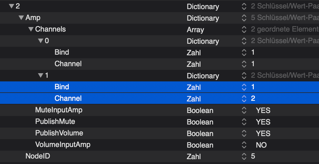

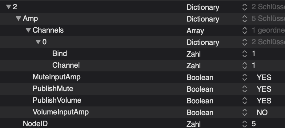

    Wegen Mono:
    du könntest mal probieren was passiert wenn du das Channel binding änderst. Das sieht für mich so aus als ob der Codec da in Hardware beide Channel zu Mono mischen könnte. Ansonsten mal testen was passiert wenn du das ganze auf einen Channel reduzierst (am DAC 05h) dann erkennt OSX den Ausgang vielleicht als Mono.
    oder
