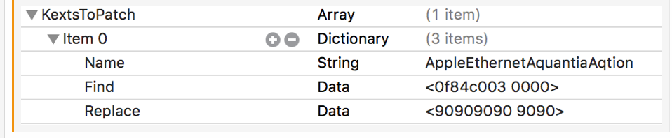

    Die Asus XG-C100C kann laufen, je nach verwendetem Betriebssystem kann aber ein Patch in der Config.plist notwendig sein.
    Ein editieren der Kext ist keinesfalls dafür notwendig :)
    1. Name* Find* [Hex] Replace* [Hex] Comment*
    2. AppleEthernetAquantiaAqtion 6275696C 742D696E 62626262 62626262 Aquantia Patch ©Mieze
    Beispiel im Clover Configurator (Clover Bootloader)
    PS: Eine Rückmeldung wäre super...

    Deine Anpassungen habe ich mal in die Config.plist einfließen lassen, aber leider ohne Erfolg.
