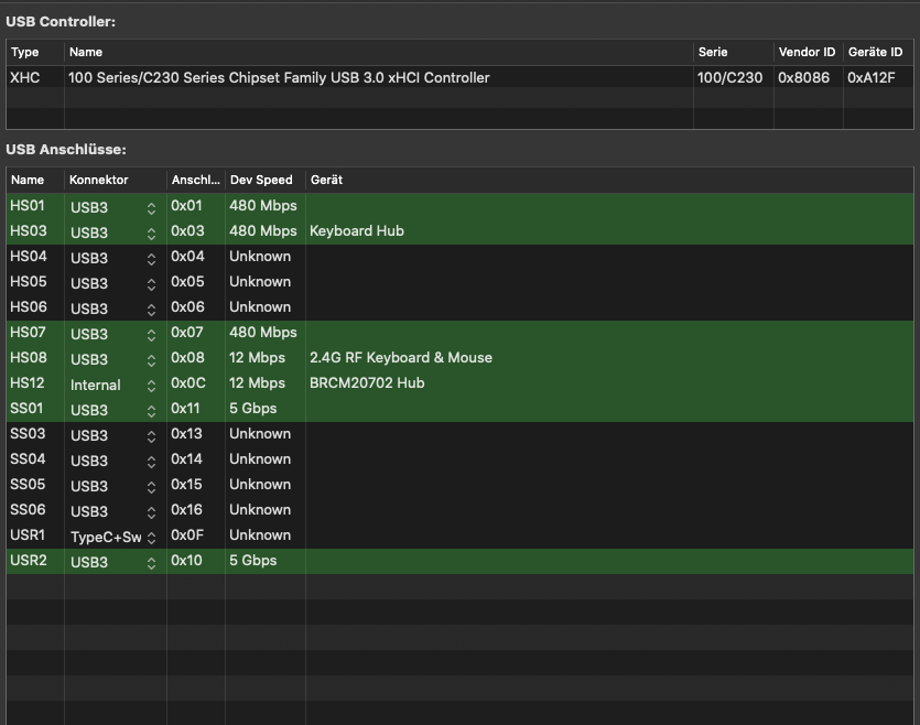

  • USB-C ist kein Thema, solange der Port nicht dem 15-Port-Limit von macOS zum Opfer gefallen ist.
    Dazu solltest du dir aber auch über das HackinTool einen dedizierten USB-Kext erstellen, in dem dieser Port entsprechend berücksichtigt wird.

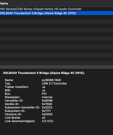

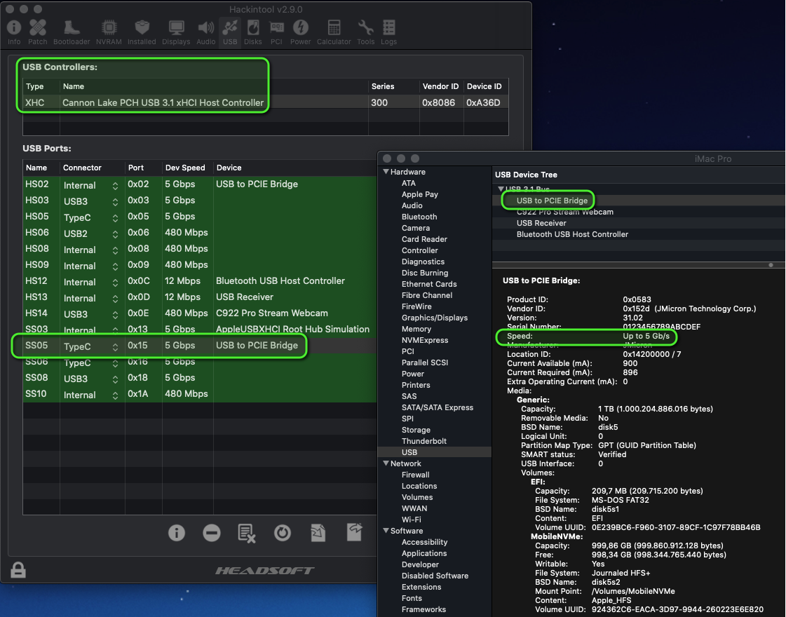

  • Hello,
    ich habe USB-C auf meinem GA-Z170X-UG laufen.(im Bios aktivieren und Bootbar aktivieren )
    Im Hackintool ist Thunderbolt und USB-C ersichtlich.(PCIe/Pfade etc.)
    So wie al6042 geschrieben hat, habe ich eine USB-Kext erstellt wo beide USB Anschlüsse innerhalb des 15-Port limit enthalten sind.
    Thunderbolt selber, habe mich damit noch nicht wirklich richtig beschäftigt.
    Spielt keine Rolle, hängt an einen eigenen Controller.
  • Nicht bei allen Mainboards...
    Bei mir werden beiden USB-C (hinten und vorne) über einen internen XHCI-Controller bedient:
  • Bei Thunderbolt Ports ist das ganze etwas anders als bei normalen USB C Ports.
  • Das ist klar... TB und USB-C nutzen eigene Controller.
    Trotzdem ist der 15-Port-Limit wichtig, wenn es um die Bereitstellung der USB-C-Ports geht. ;)
    Gerade bei aktuellen Boards, die nur einen USB-Controller haben.
  • kann ich beim Asus Board bestätigen! Wenn nicht in der Kext fallen Sie dem 15 Port Limit zum Opfer! Auch die von der ThunderboltEx 3 Karte wenn Sie mal funktionierte[hehee]
  • USB3.1 Gen2 via Thunderbolt3 laufen über eigenen Controller und werden vom PortLimit nicht tangiert. Das eventuelle Einschleifen von internen USB2 greift natürlich auf vorhandenen USB-Bus des Chipsatzes zurück.

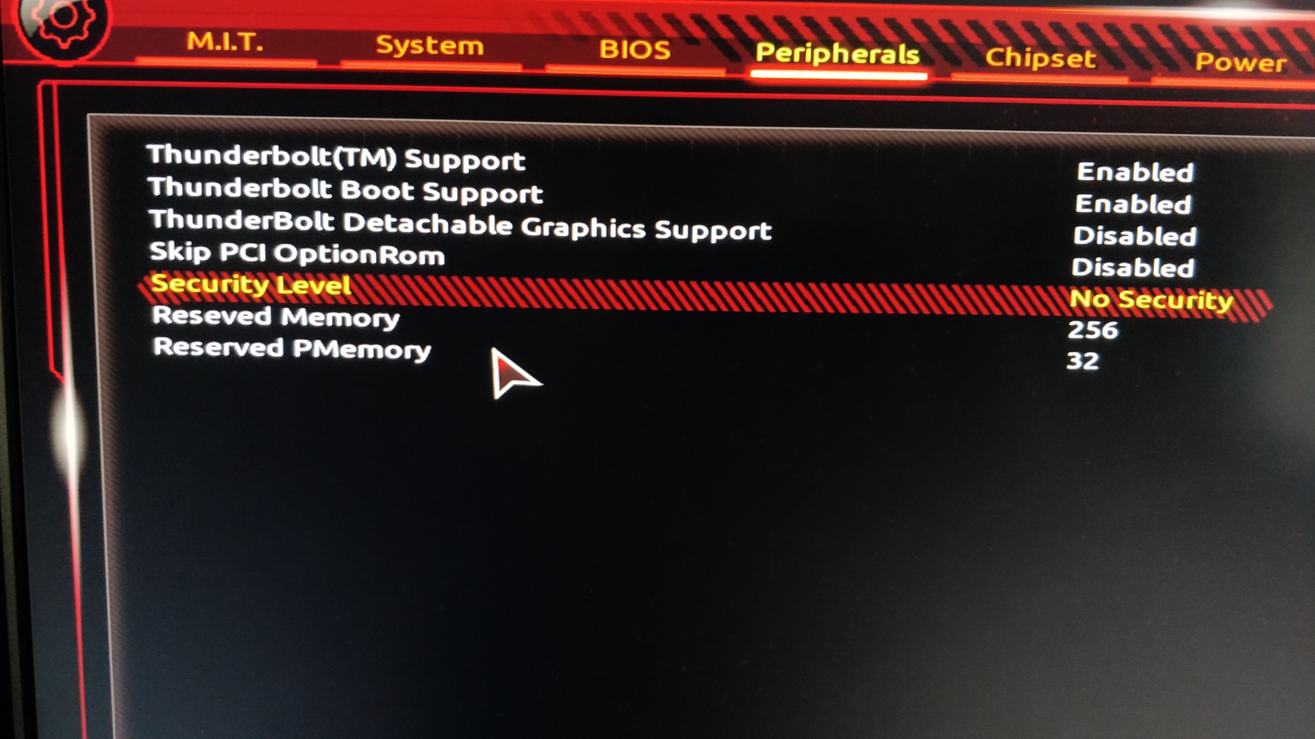

  • fettfoen : Grundsätzlich ist Thunderbolt am Hackintosh möglich.
    Gibt es im Bios Thunderbolt Settings ? Thunderbolt muss im Bios aktiviert werden.
    Ebenfalls wichtig sind die Settings die hinterlegt sind/werden.
    Falls es Thunderbolt Settings im Bios gibt, bitte Bilder hochladen.

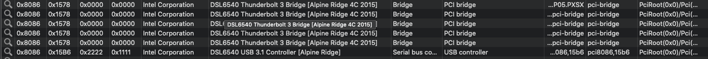

    Ausserdem wäre ein ioreg file sowie eine cleane DSDT deines Boards hilfreich.
    Den IORegistryExplorer gibt es hier: IORegistryExplorer
    IOReg : App starten und unter File - Save as - den IOReg Bericht sichern.
    Cleane DSDT : Im Clover Bootmenü F4 drücken, anschließend normal booten und EFI mounten.
    Unter EFI/CLOVER/ACPI findest du einen Folder namens Origin.
    Sowohl Origin als auch den IOReg Bericht zippen und hier hochladen.

  • DSM2 :
    Danke für deine Hilfe.
    Anbei eine zip mit meinem "origin" Ordner und einem IOReg Dump. Zusätzlich noch ein Bild mit den Thunderbolt Einstellungen.
    LG
    ff
  • Neuestes BIOS drauf (F22G)?
    Die Optionen im BIOS sind etwas wenig. In der ACPI habe ich nix weiter gefunden, in der Ioregistry ist entsprechend auch nix zu sehen.
    Mein Tipp, erst mal neues BIOS. Eventuell muss das BIOS auch noch gepatcht werden, um mehr Optionen für Thunderbolt zu bekommen. Läuft Thunderbolt mit Windows?
