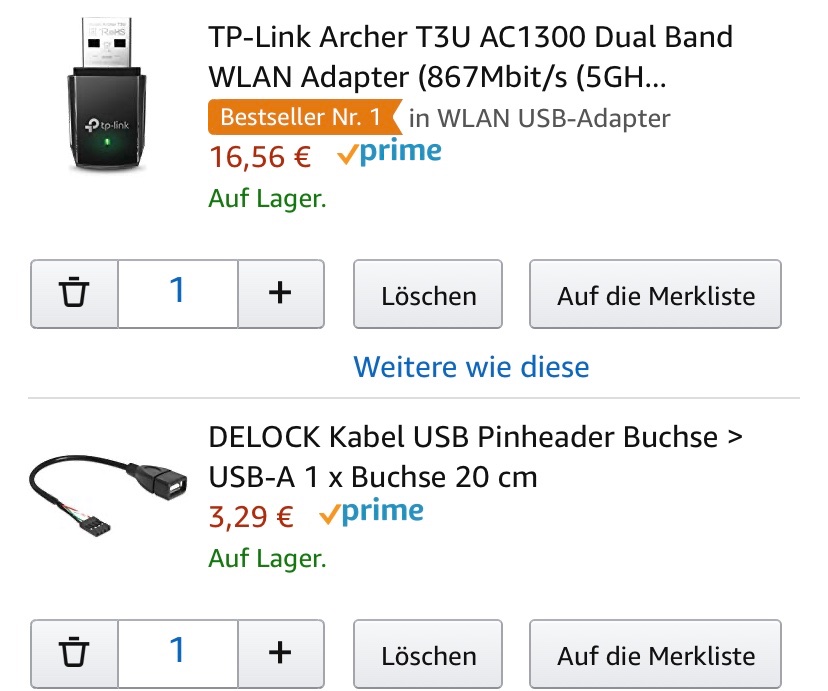

  • Hast du WLAN an Board? Hab keine Lust die Karte zu tauschen und überlege den USB Header des Boards dafür zu nutzen 🤔
    Wie hast du deine USB Ports gemapped? Sind ja so verdammt viele 😅

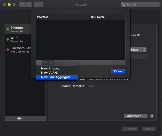

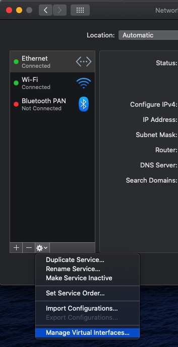

  • Ist es möglich bei dem Board beide LAN Ports, unter macOS, zu nutzen und zu bündeln? Mein System gibt mir bisher nur einen Port 🤔
  • Sollte über die virtuellen Interfaces gehen:
    Setzt aber auch voraus, dass der Switch am anderen Ende mit Link Aggregates (LACP) umgehen kann.
    Müsste ich mal mit meinem H170N-Wifi testen.
  • Erstmal danke für die schnelle Antwort :)
    macOS erkennt bei mir bloß einen der beiden Ports ging auch darum, ob das so ist, oder ob ich was falsch gemacht habe 🤔
  • Nutzt du das gleiche Board wie Dr.Stein?
    Dann liegt das daran, dass du für das I211AT keinen passenden Kext im Rennen hast.
    Teste doch bitte mal den beiliegenden.
    Der läuft auf meinem H170N-Wifi auch für die zweite LAN-Schnittstelle.
  • Ja ist das gleiche Board und der KEXT macht genau das was ich mir davon erhofft habe!! Danke dir! :)
  • Sauber... das mit dem LACP werde ich mir morgen mal anschauen, immerhin habe ich mir dafür den TP-Link TL-SG108e gekauft, auch wenn der nur Static Link Aggregation kann... ;)
  • EnerGiehl
    Habe eben mal die Link Aggregation mit dem H170N-Wifi getestet, ging aber in die Hose.
    Liegt wohl an der Einschränkung des Switches mit der reinen "Static"-Funktion, während macOS hier mehr Intelligenz, bzw. Kommunikation vom Switch erwartet.
