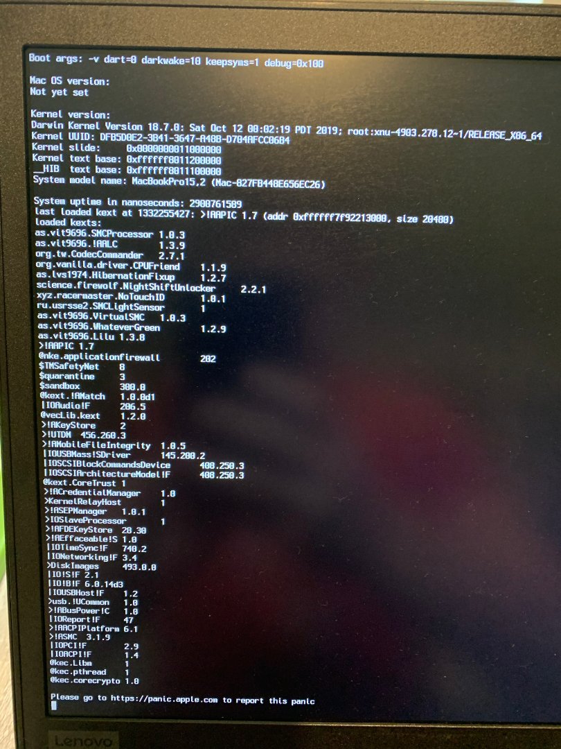

    Ich versuche mich gerade an meinem ersten Hackintosh. Ich habe aktuell keinen Mac zur Hand, deshalb möchte ich mit der Hilfe von Boot Disk Utility Mojave auf meinem E590 installieren.
    Den Bootstick konnte ich soweit erstellen und ich kann diesen auch nach dem Start in Clover auswählen.
    Bei meiner EFI habe ich mich hier in Forum bei einem anderen Thread zu dem Laptop umgeschaut (Lenovo ThinkPad E590 möchte ein MBP Seien) und die vorgefertigte EFI von Boot Disk Utility mit der im letzten Post des Threads ersetzt. (Anhang)
    Trotzdem kommt immer nach dem auswählen des Sticks eine Fehlermeldung, ich komme nicht bis ins recovery menü. (Anhang)
    Edit: Mit einer eigenen Efi (Post #8, wahlweise mit RealtekRTL8111.kext oder IntelMausiEthernet.kext), komme ich zwar bis ins Recovery Menü, jedoch kriege ich keine Internetverbindung.

  • Ist diese EFI genau auf deinen Rechner angepasst? Clover, Kexte sind veraltet, könnten aber funktionieren.
    Ist im BIOS alles angepasst? Siehe hier: 1.3 Installationsvorbereitungen
  • Ich war der Meinung, ich hatte das BIOS richtig angepasst. Bei genauerem Betrachten gab es noch eine Einstellung, die ich aendern musste.
    Ich wollte es mir zu einfach machen und hatte gehofft, die EFI aus dem anderen Thread passt. Ich habe jetzt nochmal von vorn begonnen und mir die Kexte selbst zusammen gesucht. Im Clover Boot Menue musste ich den Haken in Graphics bei Inject Intel wegmachen und habe Inject ATI angekreuzt. Jetzt komme ich bis ins Recovery Menue, nur das Ethernet kriege ich noch nicht ans laufen. Ohne das geht es natuerlich nicht ...

  • 1. In der config.plist war keine SMBIOS angegeben.
    2. Für den VirtualSMC.kext muß die dazu passende VirtualSmc.efi in drivers - UEFI gelegt werden und die SMCHelper.efi raus.
    3. Man verwendet entweder VirtualSMC.kext oder FakeSMC.kext. Also muß die FakeSMC.kext auch raus.
  • Danke!
    Die ersten beiden Punkte wusste ich nicht, ist alles noch ein bisschen unübersichtlich für mich. Aber ich steige so langsam durch.
    Den dritten Punkt hatte ich tatsächlich gelesen, dann ist mir der bei der ganzen hin- und herkopiererei wohl durch die Lappen gegangen.

    Habe es auch gerade noch einmal durchgeführt und Inject ATI in Clover angekreuzt. Damit komme ich ja bei meiner Efi immerhin ins Recovery Menü. Aber auch dieser Haken bewirkt nichts und führt zu der Fehlermeldung.
    Edit: Habe auch die Efi im ersten Post aus dem Thread probiert. Da hatte bei Ihm zwar nicht alles funktioniert, aber er konnte booten und Ethernet ging auch. Aber auch mit dieser Efi kriege ich im Recovery Menü einfach keine Internetverbindung.
    Setup: Lenovo Thinkpad E590 mit Intel Core i5 8265U, UHD 620, Radeon RX 550X, 16 GB Ram, 512 GB SSD, Realtek RTL8111 Ethernet, Intel WLAN (wird noch getauscht)
  • Inject ATI ist sicher verkehrt.
    Was Du vielleicht löschen solltest ist der Eintrag für die ausgetauschte WLAN-Kart, die wohl bei Dir nicht drin ist. Versuche es dann noch einmal.
  • Wenn ich den Haken bei Inject ATI bei meiner Efi nicht gesetzt hatte, sondern den Haken wie standardmäßig auf Intel, kam ich gar nicht erst bis ins Recovery Menü sondern der Rechner startete vorher neu, deshalb war das mein Gedanke.
    Den Eintrag der Wlan-Karte habe ich entfernt, trotzdem erhalte ich die Fehlermeldung aus Post 1.

  • Du darfst unter Graphics gar keinen Haken setzen!
    Das macht die Whatevergreen.kext und der Eintrag unter Devices - Properties.

  • Alles klar! Ich dachte damit hätte ich einen Erfolg erzielt, aber dann bleibt der Haken in Zukunft weg :)
    Habe im Internet eine Efi von einem E490, der ja mehr oder weniger aus den gleichen Komponenten wie mein E590 besteht, gefunden und da komme ich tatsächlich weiter bis zur Installation. Ich habe Sie trotzdem mal angehangen.
    Bin gespannt, wie weit ich komme.
    Edit: Könnte Mojave mit der Efi erfolgreich installieren, jetzt geht es ans Tuning. Danke an alle, die geholfen haben! :)
