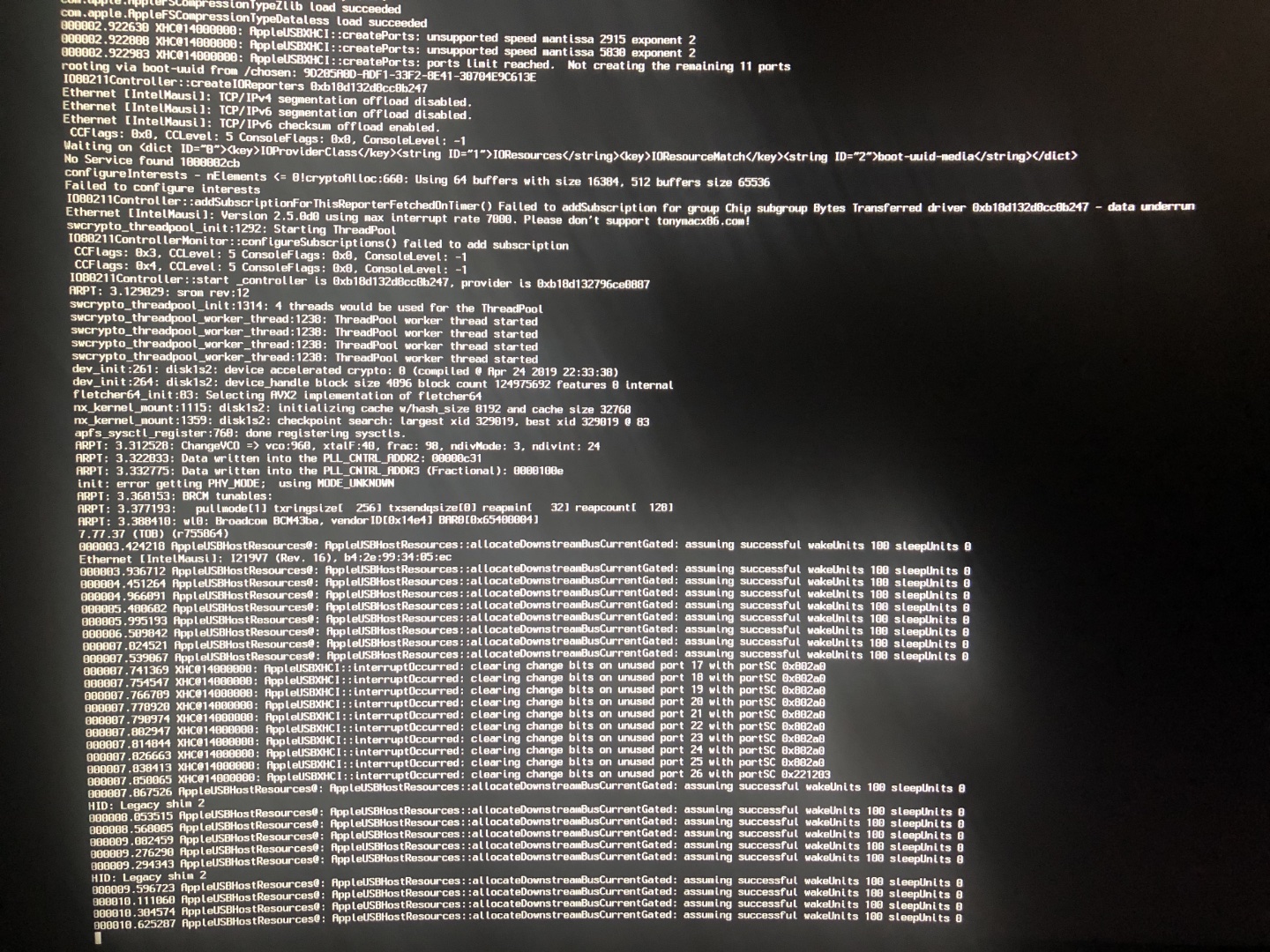

    Ich hab mal daran versucht und bekomme diese Meldung:
    Liegt die Vermutung nahe, dass hier in den Clover Einstellungen der Webdriver-flag oder ähnliches entfernt werden soll oder so?

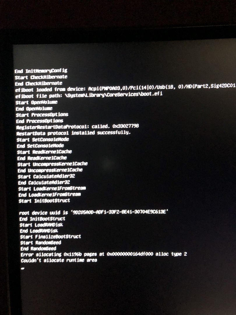

    Wie erstelle ich einen EFI brotbaren Stick? Den Stick von damals als ich HS installiert habe, habe ich nicht mehr. Die Anleitungen von hier funktionieren irgendwie nicht richtig. Nur wenn ich über dem Vanilla-Guide gehe, habe ich wieder einen brotbaren Stick, jedoch wenn ich in den rein booten will komme ich wieder zur Installations Assistenten, statt in den bereits installierten HS auf dem Rechner.

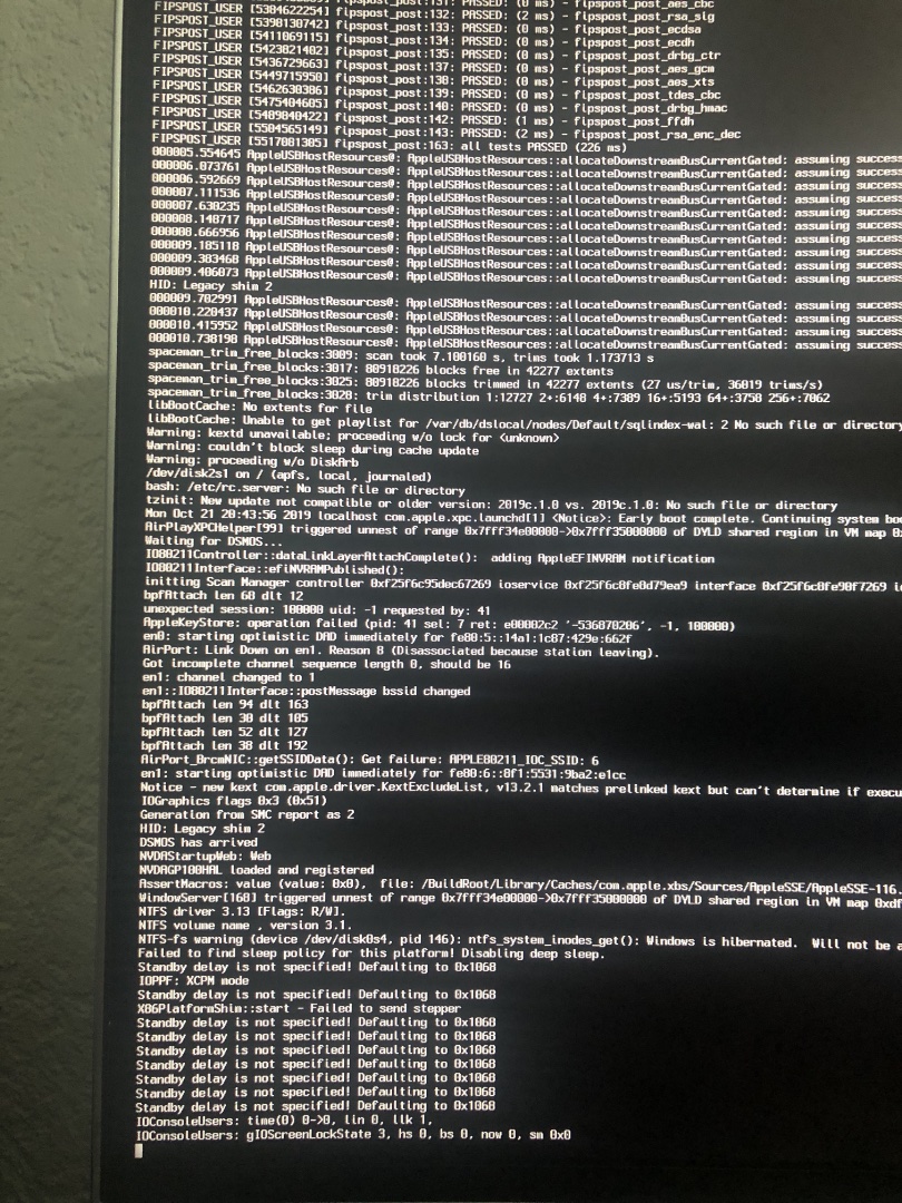

    @Lightcatcher ich hab deine Anweisung befolgt und erhalte immer die selbe Fehlermeldung: "Standby delay is not specified!"
    Dabei habe ich auch noch andere Einstellungen ausprobiert (Wie z.B. IntelGFX, NvidiaWeb, HibernationFixup.), leider vergebens - selbe Fehlermeldung wie im ersten post mit dem gIOScreenLockState.
    Google spuckt bei dem Problem ausnahmsweise nicht viel heraus das mir helfen könnte. Wo könnte das Problem sein?

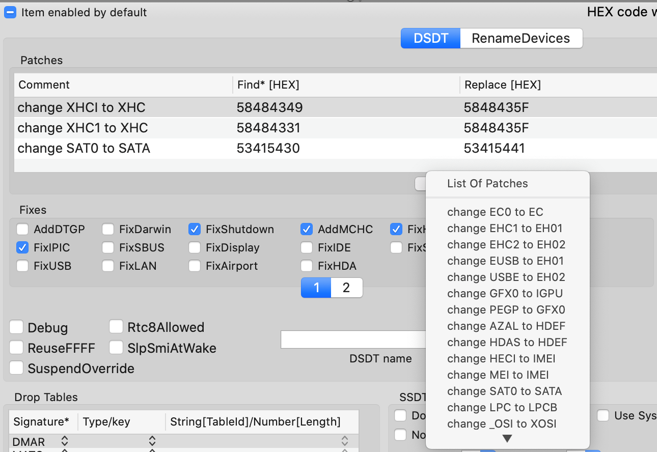

  • Schmeiss mal bei den Patches change GFX0 to IGPU und change PEGP to GFX0 rein.
    change HDAS to HDEF schadet auch nicht.

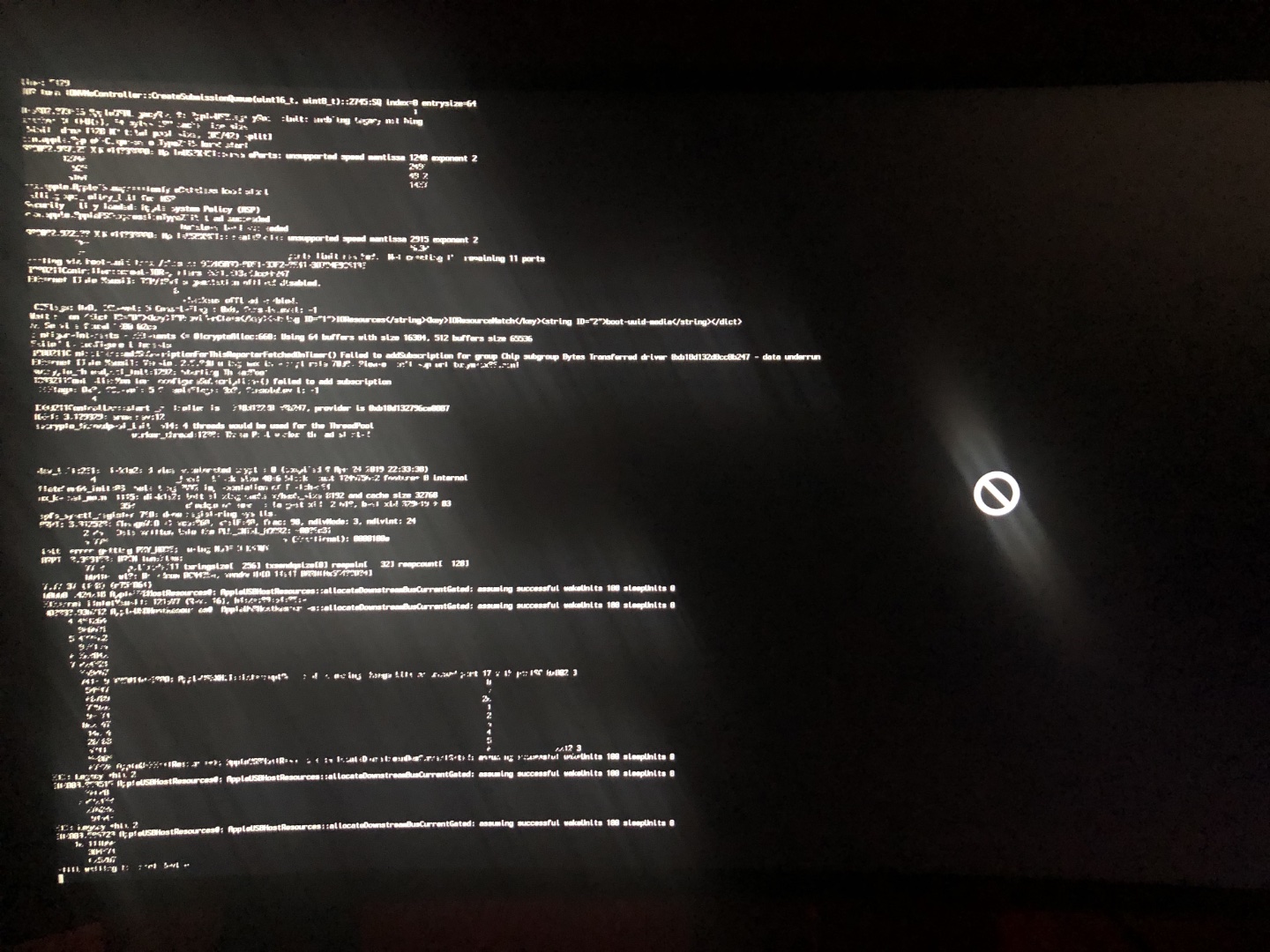

    Hab ich gemacht und bekomme diese Fehlermeldung die dann anschließend so ein Verbotszeichen hergibt.
    Deiner config.plist nach sind die Häckchen für die Fehlermeldung mit dem "AppleUSBXHCI" bereits gemacht worden.
    ich weiß nicht mehr weiter :/ Sitz den ganzen Tag dran und versuche alles was sich so im Internet finden lässt.

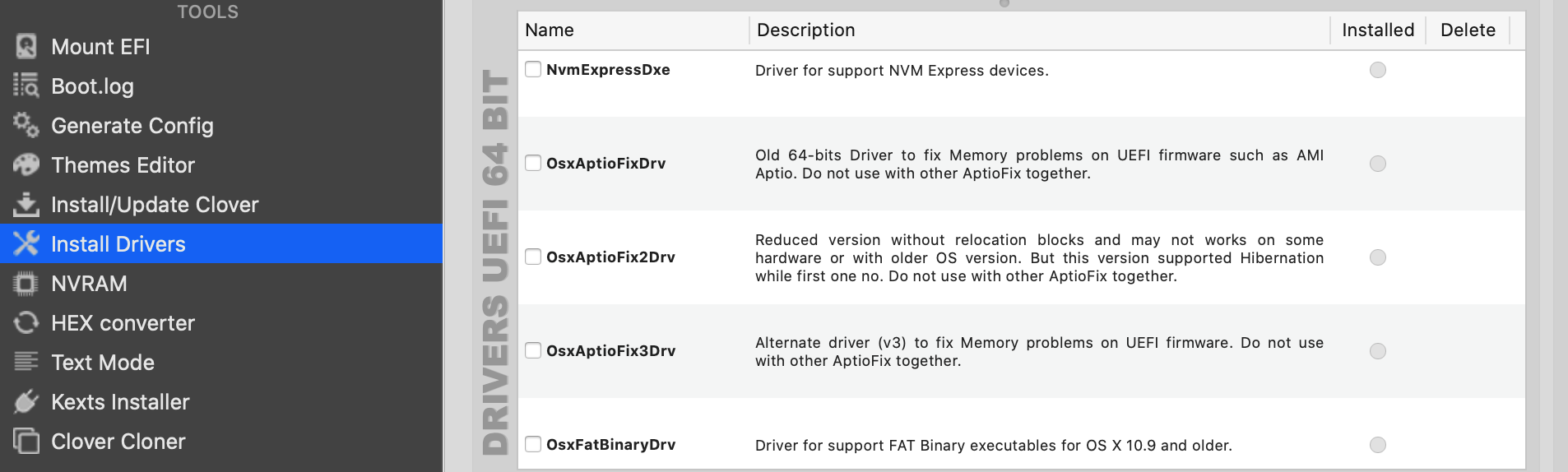

  • Aktualisier mal bitte Clover.
    Füge eine ssdt-ec in den ordner ACPI patched.
    Diese kannst du ggf. mit dem Hackintool unter USB generieren lassen.
    --> Schau dazu auf Youtube USB Patching an von Kay. Video
    Bei 9:20 wird die ssdt-ec erstellt. diese einfach in den genannten Ordner legen.
    falls noch nicht funktional nimm einen anderen AptioFix:
  • Genau so gemacht und eine andere AptioFix ebenfalls verwendet. Auch hier klappt das nicht. Die Fehlermeldung ist sogar teils gleich.
