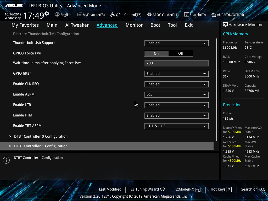

Bios-Einstellungen (ASUS Prime Z390-A) für Thunderbolt
  • sunraid
    Nope... das passt...
    ggf. kannst du auch den folgenden noch dazu legen:

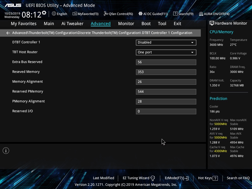

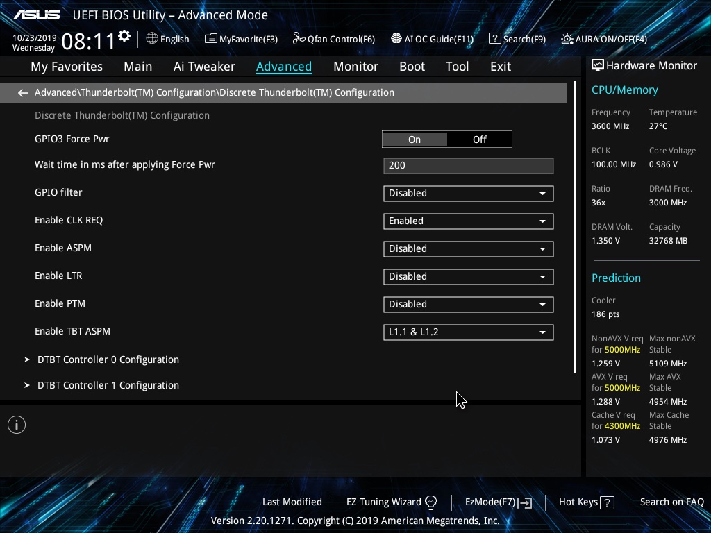

  • So, das neue Bios (1302) ist auf das Board gebannt! Bei den Einstellungen - obwohl gesichert - musste ich mehrfach nachbessern, aber jetzt hat auch das geklappt.
    Die ersten Test mit dem alten EFI-Ordner verliefen nun erfolgreich - ohne diesen alocate-Error beim Start. Morgen werde ich dann auch nochmal die OC-basierenden EFI's durchprobieren.

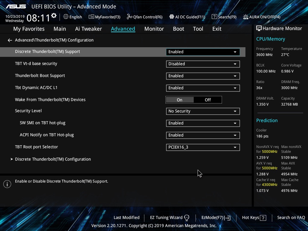

  • Hallo zusammen und Hallo sunraid! Erstmal Danke für den sehr Informativen Inhalt von diesem Beitrag!
    Ich habe mir ebenfalls eine Titan Ridge gegönnt und habe das selbe Mainboard wie DU :) Jedoch will sie nicht (resp. ich schaffs nicht xD). Wie ist denn der Stand bei Dir? Hast Du die Karte nun ohne probleme am laufen?
    Bin momentan leider noch auf der Arbeit und werde die Details nachtragen.
    Was ich spontan sagen kann was ich gemacht habe:
    Karte in vorhergesehenen Slot Installiert (PCIE_3) (Karte rein, 2x Power von Netzteil PCIE, 1x TB Header! (Muss da die USB verbindung dran sein auch wenn ich USB nicht nutzen möchte?))
    UEFI Update auf 1302
    UEFI Settings von Dir übernommen (die zweite Version im Thread ;) inkl. support Win 10)
    Bandwith PCIE_3 auf x4
    Verzweifelter versuch die Karte über Windows zu aktivieren. (schwachsinn? oder doch nicht?)
    Bios Optimized Defaults geladen und Neuanfang xD Leider auch ohne erfolg.
    Den Allocate Error habe ich mit einem NVRAM reset weggebracht. Das System Bootet somit mit den oben erwähnten Settings durch. Die Karte wird jedoch im Systembericht nicht angezeigt.

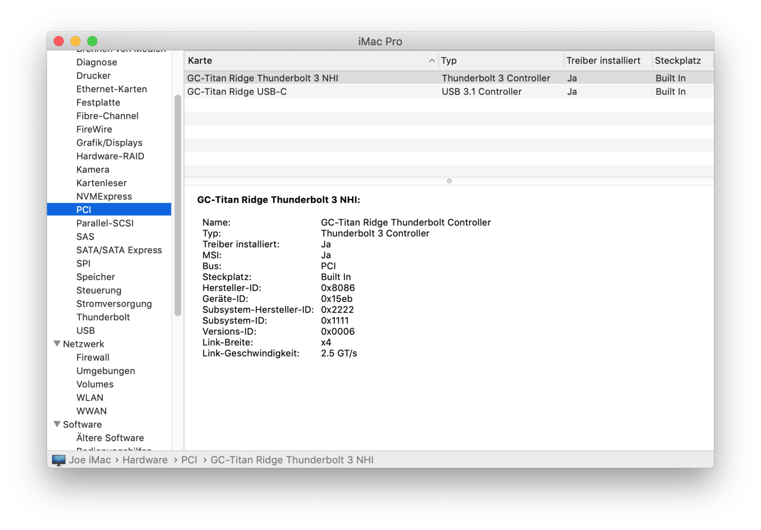

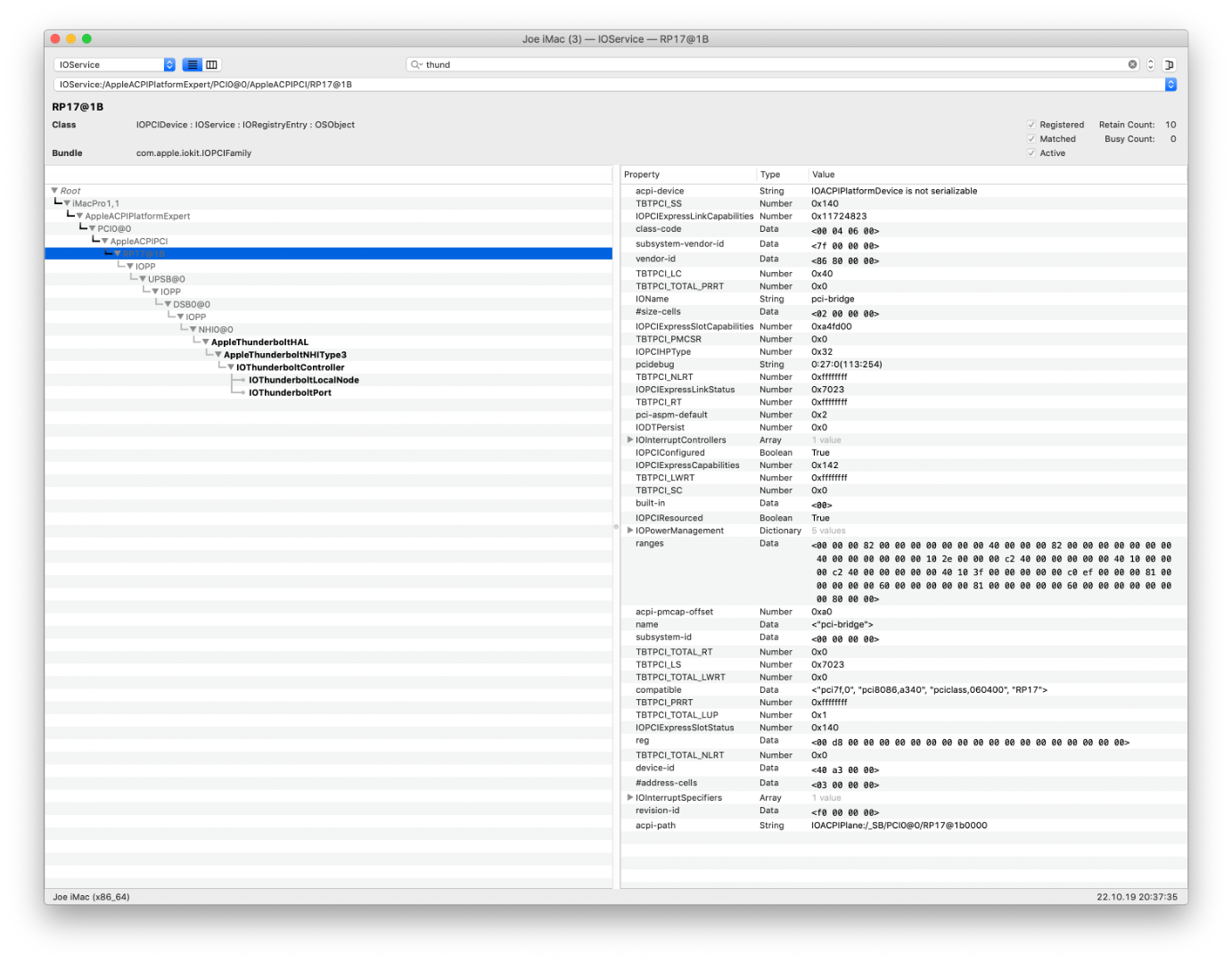

  • Hi nextage , ja die Karte läuft mittlerweile in meiner Kiste fast problemlos. Ab und an, aber eher selten, kommt der Allocate Error. Ich habe zusätzlich auch die USB-Verbindung angeschlossen, soll aber nicht unbedingt notwendig sein, wenn USB nicht genutzt wird. Windows habe ich nicht, also gab es auch keine Aktivierung der Karte unter Windows.
    Wenn die Karte erkannt wird, steht unter Systembericht/Thunderbolt nur, dass Treiber geladen sind. Die Karte an sich sollte unter PCI auftauchen.
    Kann dir mit den Settings aber erst morgen, wenn ich wieder Zugriff auf den Rechner habe, weiterhelfen.

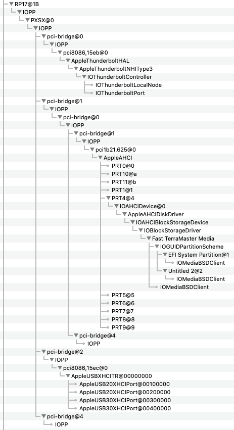

  • Die Karte taucht unter PCI im Systembericht nur auf, wenn diese per SSDT eingebunden ist. Das die dann dort steht, ist nur Kosmetik, aber man sieht dann, ob die Treiber auch korrekt geladen wurden. Auch tauchen dann dort in PCI weitere Geräte auf, die am Thunderboltbus hängen – auch nicht verkehrt. Und natürlich bringt diese SSDT (die möglicherweise auf die eigenen "Pfade" angepasst werden muss) HotPlug.
    Grundsätzlich funktioniert die Karte aber auch einfach so. Also einstecken, im BIOS alles korrekt einstellen, fertig. Ein "aktivieren" über Windows ist nicht nötig. Was nun schon funktionieren sollte: TB-Gerät bei ausgeschalteten Rechner anschliessen und ggf. einschalten, dann den Rechner starten. In macOS sollte nun das Thunderbolt-Gerät vorhanden sein (mitunter noch Herstellersoftware und Treiber installieren). Nachträgliches Ein/Ausschalten bzw. An/Abstöpseln geht aber nicht und kann unter Umständen den Rechner zum Absturz bringen. Dafür einfach die SSDT integrieren. Dann funktioniert auch das.
    Eigentlich steht dort das Gegenteil:
    Zitat
    Thunderbolt: Es sind keine Treiber geladen.
    Das macht aber nichts. Damit auch diese Treiber wie im Original geladen werden, müsste man ein originale Firmware von Apple auf den Controller flashen. Vielleicht gelingt das ja demnächst … ;)
  • müsste man ein originale Firmware von Apple auf den Controller flashen. Vielleicht gelingt das ja demnächst

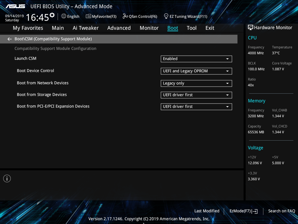

    Sunraid hast Du CSM Aktiv im UEFI? Mir ist aufgefallen das dieser Parameter mit der Thunderbolt Geschichte in Konflikt steht. (CSM Aktiv=Allocate Error, aber nur teilweise nicht immer^^) Um das zu verstehen bin ich leider zuwenig Fachmann... Evt. könnte das ja bei Dir den gelegentlichen Error verursachen?
    Ich Freue mich auf jeden Fall sehr darüber dass ich einen Schritt weiter gekommen bin mit der Titan Ridge! Ich danke Euch!
    Herzliche Grüsse
    Nextage
  • Sunraid hast Du CSM Aktiv im UEFI? Mir ist aufgefallen das dieser Parameter mit der Thunderbolt Geschichte in Konflikt steht.
    Ich habe CSM teilweise aktiv, für die wichtigsten Sachen nutze ich jedoch UEFI. Diese Einstellungen musste ich nehmen, da sonst mein Rechner nicht mit den bereits eingeschalteten externen Thunderbolt-RAIDs (Pegasus2 R8) hochfahren wollte. Dieser blieb ohne CSM schon während der Anzeige des ASUS-Logos (Boot-Phase) stehen, hatte somit nix mit Hackintosh zu tun, war demzufolge unter Windows auch so. Mit sonstigen Thunderbolt-Gedöns hatte ich diesbezüglich keine Probleme, auch konnte ich NACH hochfahren des Rechners selbstverständlich per HotPlug das RAID anstecken. Aber so geht es halt immer:
    Wenn diese sehr speziellen Probleme nicht auftauchen, spricht nichts dagegen, CSM zu deaktivieren und ausschliesslich UEFI zu fahren. Das ist ja eh die generelle Empfehlung.

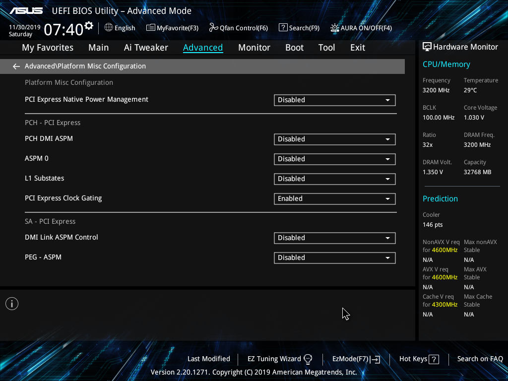

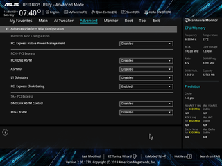

    EDIT: Nach ein paar erfolgreichen Boots bin ich nun wieder beim bekannten Alloc Error gelandet. Der NVRAM Reset brachte leider nichts....
    Nun ist mir aufgefallen, dass bei Veränderungen bei den CSM Parametern (Aktivierung und Deaktivierung) auch an folgendem Änderungen vorgenommen wird:
    PCH DMI ASPM= L0s oder bei Deaktivierung= Disable
    Also habe ich CSM Deaktiviert und die PCH DMI ASPM Geschichte mal auf Auto gestellt. Und nun bootet die Kiste....
    So wie ich das verstanden habe, ist das ein Stromsparmechanismus für PCI Geräte. Könnte also durchaus zusammenhängen. Könnt Ihr erfahrenen Hackintosher dazu was sagen? :)
    LG

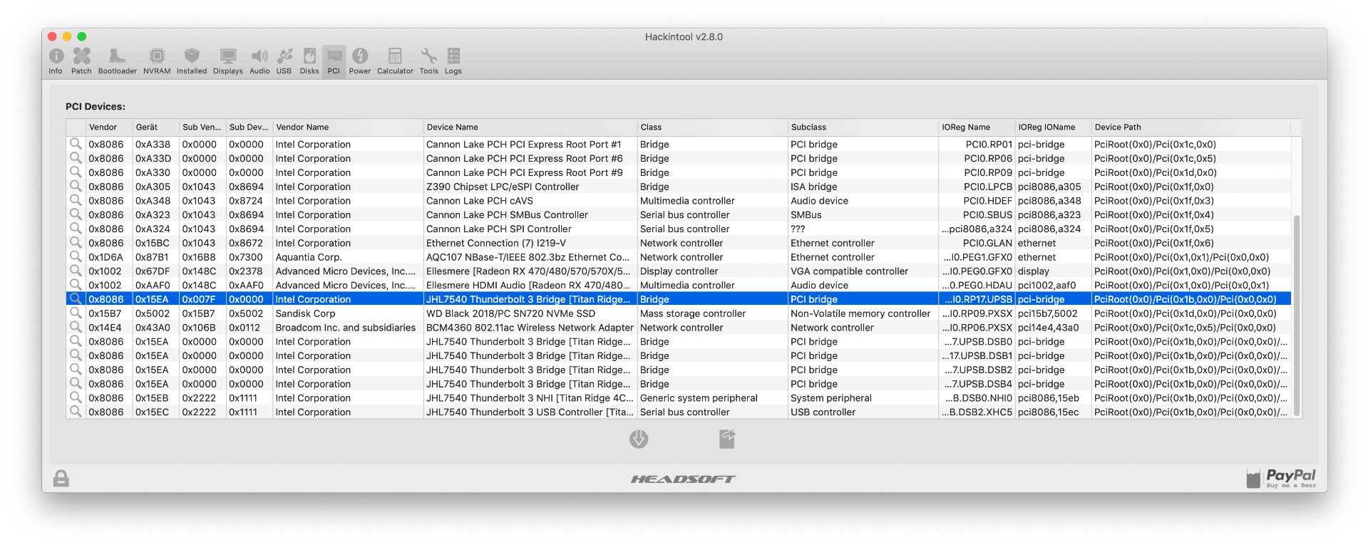

    Ich hätte noch eine Frage bezüglich USB:
    Der Titan Ridge USB Controller müsste mir im Hackintool auch angezeigt werden oder? Wird er leider nicht. Im systembericht ist er als XHC5 deklariert. Ist da ein DSDT Eintrag in Clover vonnöten?
    EDIT: Mit den von Dir erwähnten CSM settings habe ich es auch versucht (danke für die freigaben :). Zeigte leider keine Wirkung.
    Ich habe mal noch einen Screenshot von meiner "Platform misc Configuration" angehängt. Sind diese Parameter für den betrieb der Titan Ridge relevant?
    Besten Dank fürs Feedback!
