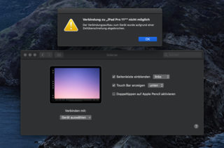

    Und zwar wollte ich jetzt mal die neue Sidecar Funktion ausprobieren und hab nun festgestellt das es offenbar nicht funktioniert mit dem Hack.
    Hat das von euch schon jemand zum laufen bekommen?!
    Ich bekomme nämlich ständig diese Meldung:

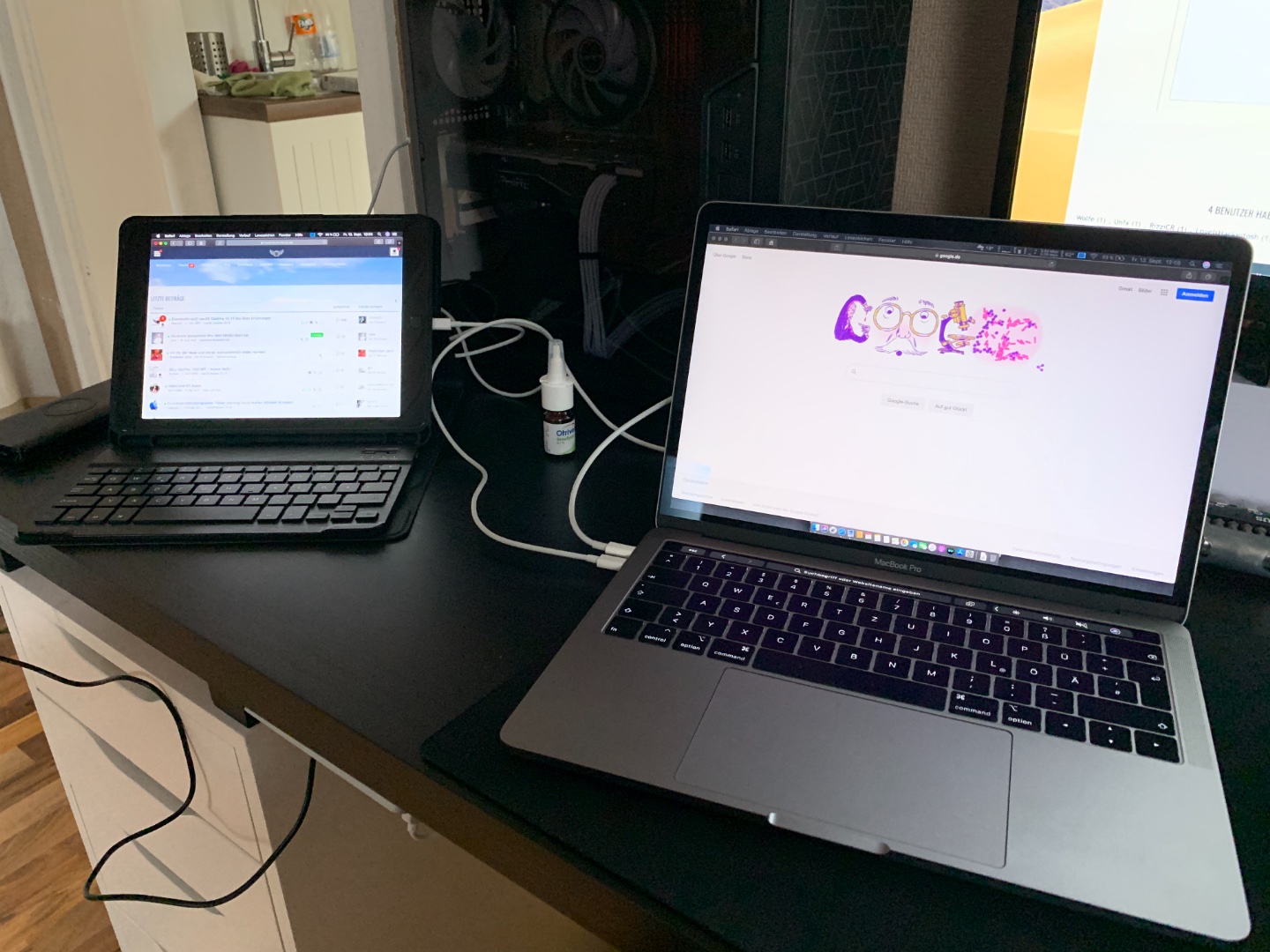

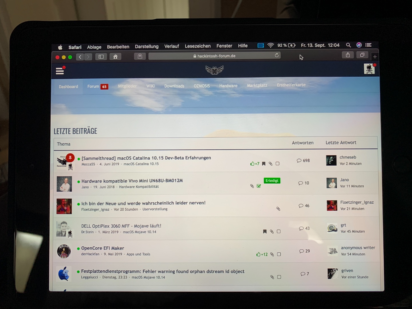

  • Also bei mir mir wird es erkannt habe Aktuelle Catalina und iPad Os 13.1 Beta drauf.
    Wird erkannt braucht aber lange bis es was anzeigt denke ist ein bug da es bei meinem Original MacBook Pro 2018 genau so ist !!
    Wie auf den Bildern zu sehen revunix
    Korrektur auf meinem Original MacBook Pro 2018 mit meinem iPad läuft das Sidecar sauber.
    Auf meinen Hackis nicht eventuell Ländercode ändern !!

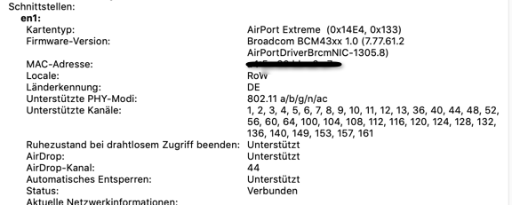

  • Geh auf über diesen Mac ! Dann auf systembericht und auf WLAN was steht bei dir im Bereich Locale ?
    Bei mir auf dem Hackis RoW das MacBook Pro sagt ETSI.

    LoveIsHackintosh , was allerdings RoW bedeuten soll habe ich so nicht finden können. Kannst du mal bitte ein Bilkd von deinem Systembericht anhängen. Das wäre nett.
    Edit: Meine Vermutung für RoW ist "Rest of World". Ich habe zwar keinen eindeutigen Beweis, aber bei https://www.abkuerzungen.org/abkuerzung-11747.html findet sich folgendes:

  • Claus59
    Interessant die Erklärung! Habe mich auch schon so ab und an gefragt, was diese Einträge bedeuten...
    Bei mir ist auch ein "ROW" hinterlegt; es funktioniert aber einwandfrei!
  • Klar hier.. wie gesagt das ist der einzige unterschied den ich zum MacBook Pro sehe wo es sauber läuft !!

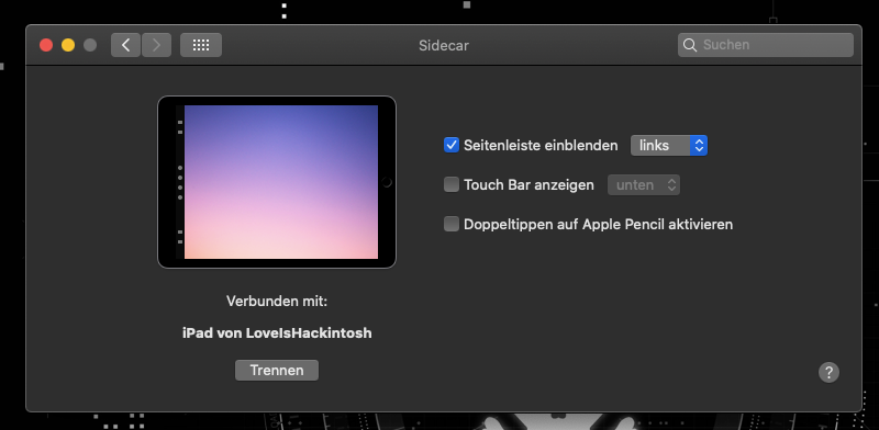

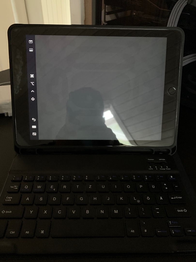

  • Ja sitze aktuell an dem Problem !! Bei mir ist eine Originale Broadcom Karte auf PCIe Steckkarte verbaut.
    Alle Dienste wie Handoff oder auch Airdrop laufe sauber. Auch das direkte Streamen auf mein Apple TV 4K laufen problemlos nur Sidecar möchte nicht, ausser dem Schwarzen Bildschirm mit der Seitenleiste.
    Bei Auswahl des iPad mit dem MacBook Pro 2018 läuft es problemlos mit Catalina!
    EDIT: Was komisch ist, dass es weder Per Wifi also Kabellos noch per Kabel funktioniert.
    EDIT: Unter iPadOS 13 beta 8 wird das iPad weder per Wifi noch per Kabel erkannt. Auch das MacBook Pro findet es nicht
    Edit: Unter iPadOS 13.1 beta 3 wird das iPad per Wifi und Kabel erkannt aber nur schwarzer Bildschirm auf dem iPad nach dem verbinden.
    Also alles wieder beim Alten !!
    Geräte alle aus der Cloud entfernt und neu verbunden. Siehe da ! Das iPad wird wieder vom Hacki gefunden.
    Somit ist es so das SideCar klar die iCloud Anbindung benötigt.
    Jetzt geht es daran herauszufinden, warum er sich verbindet aber das iPad dann nur schwarzen Bildschirm zeigt

  • Wie gesagt bei mir verbindet er und bleibt schwarz !! Seltsam es benötigt aber mindestens 10 Minuten nach Neuanmeldung.
