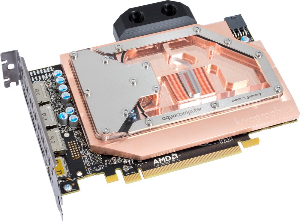

    ich möchte gerne den PC meiner Tochter MacOS kompatibel machen, momentan läuft dort Windows 10 mit einer Palit GTX 1050Ti KalmX , CPU ist ein KabyLake G4620 der gegen ein i3 6100 getauscht wird. Da der PC mal eine Bastelarbeit meinerseits als Einführung in die WaKü - Welt war (OK, für diese Komponenten brauch man es nicht 8o), möchte ich die RX 480 dort in den Kreislauf mit einbinden, da die Komponenten für die RX 480 im Abverkauf sind.

    Vergiss mal ganz schnell eine RX 480 in dem Kreislauf mit einzufügen, einen 160x130x30mm Radiator reicht nicht aus für beide Sachen, ein 240er eher.

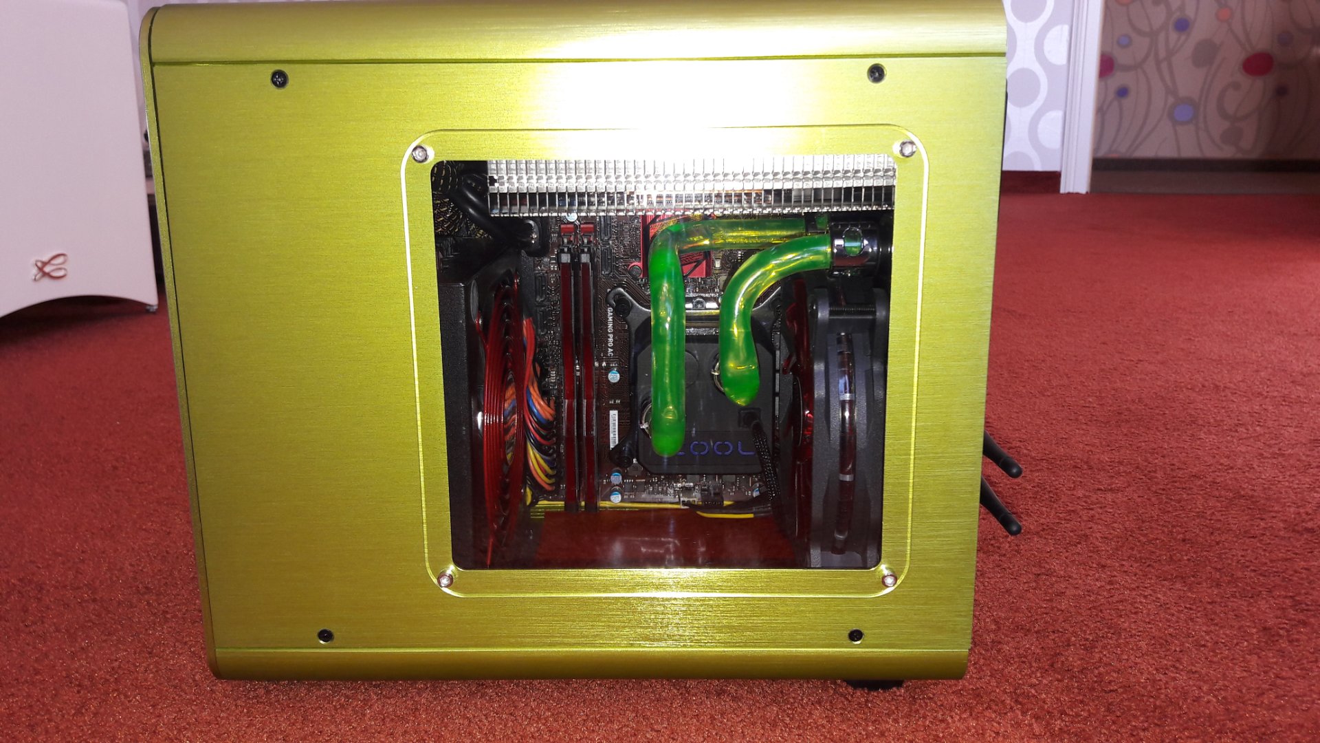

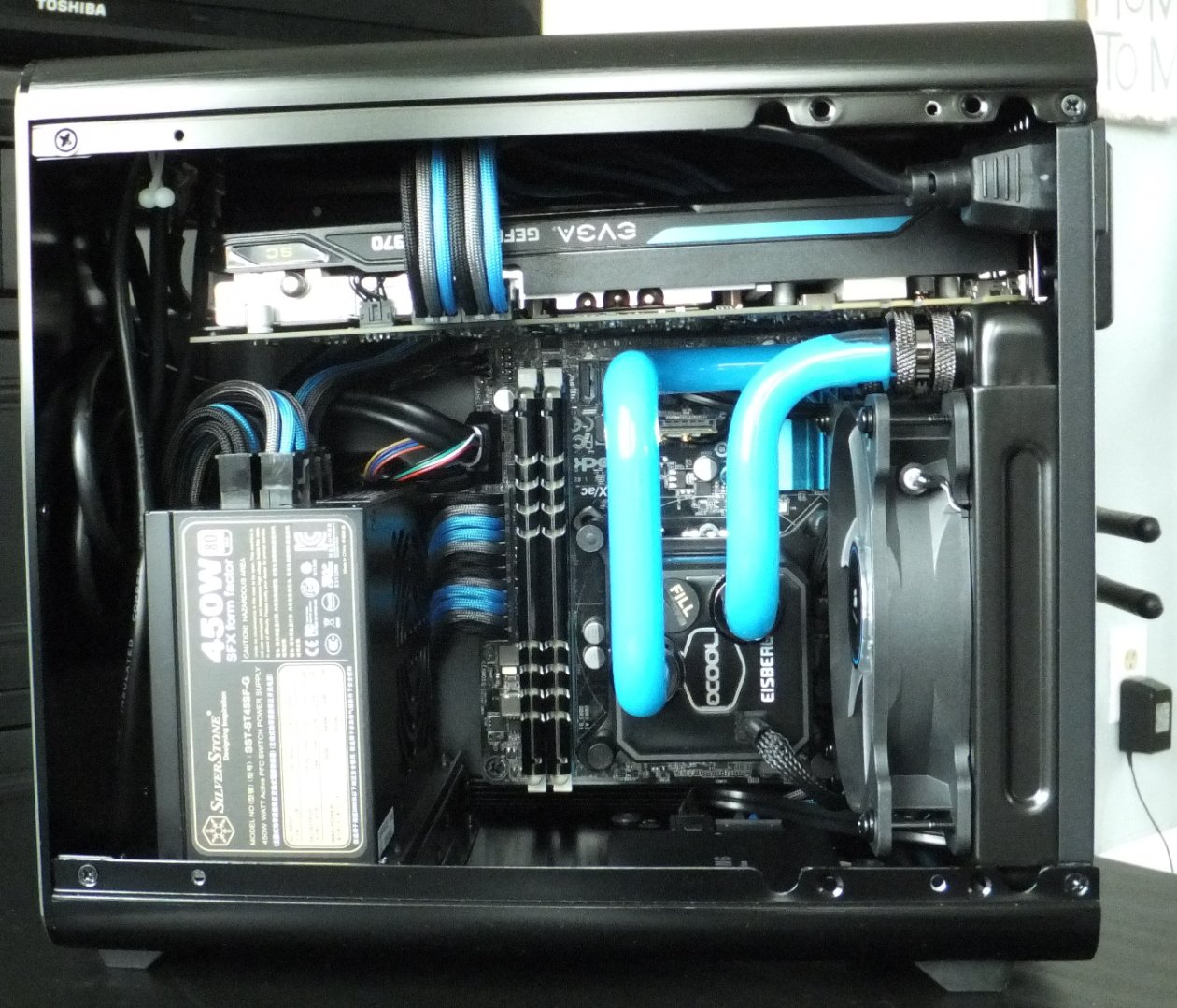

  • Wenn der nicht mal so genutzt wird, dann Bau doch ein Silent System daraus, Wasserkühlung weg und ein Luft CPU Kühler rein, nur bei der Pumpenleistung macht es keinen Sinn noch ein Kühlblock dazwischen zu hängen.
    Durch den lustigen Wasserzusatz wird die Kühlleistung auch nicht besser, auf die Dauer eher schlechter.
    Außerdem verstehe ich nicht was du da zusammen gebaut hast, dein Netzteil saugt Luft aus dem Gehäuse raus, dein Lüfter vom Radiator aber auch, diese Logik verstehe ich so mal gar nicht. Sinn würde es erbeben, wenn dein Lüfter vom Radiator die Luft von draußen rein zieht und dein Netzteil die warme Luft nach draußen befördert oder hast du dein Netzteillüfter gedreht.

  • @rubenszy, ich möchte nicht zu ausführlich werden, eigentlich ging's um den Austausch der GPU, aber nun doch...nicht das ich noch ermahnt werde, weil ich vom Thema abkomme :/.
    Deine Skepsis kann ich verstehen, aber bezüglich des Netzteils bleibt nun mal keine andere Einbauposition übrig, andersrum wäre noch schlechter und das 2 Lüfter "rausbefördern" ist so unüblich nicht. Ursprünglich hatte ich das Raijintek Metis Classic im Auge,
    mich aber dann für die Plus Variante entschieden. Die normale Ausführung hat in der linken Abdeckung vor dem Mainboardtray Löcher zum Lufteintritt, mehr nicht.
    Hier wird, zumindest bei mir die M.2 SSD, die hinten am Mainboard gesteckt ist, etwas gekühlt.Die Plus Variante hat oben ein Lufteinlass, dort tritt die Luft ein, kühlt die GTX 1050Ti (Passivkühler) und Netzteil & Gehäuselüfter vor Radiator befördert die Luft nach draußen. Das funktioniert perfekt und sehr leise, immerhin ist (momentan) nur ein Pentium und kein i7 verbaut!
    Verbaut werden kann im Raijintek Metis lediglich eine ITX GPU bis max 185mm Länge, viele nutzen deshalb ein SFX Netzteil um eine längere GPU einzusetzen, aber das kam bei mir wegen des geringen Anforderungsprofils an die GPU nicht in Frage.
    Sicher, kann man auf das ganze Rohr & Wassergedöns verzichten, INTEL Stock Lüfter drauf, Seitenwand zu...fertig! Funktioniert genauso, jeder nach seinem Gusto, ich sag's mal so...isthalt der 90PS Golf mit 20" Rädern und GTI Emblem an der Heckklappe...8o

    Deswegen die Idee mit der RX 480, da die mit Wasserkühler nur 180mm lang ist und perfekt passen würde.
    Aber der Rat mit dem zu kleinem Radiator wird mich dann doch eher zur RX 570 oder RX 560 tendieren lassen, da gibt es auch welche mit Zero Fan Modus, die bleiben auch recht leise.
