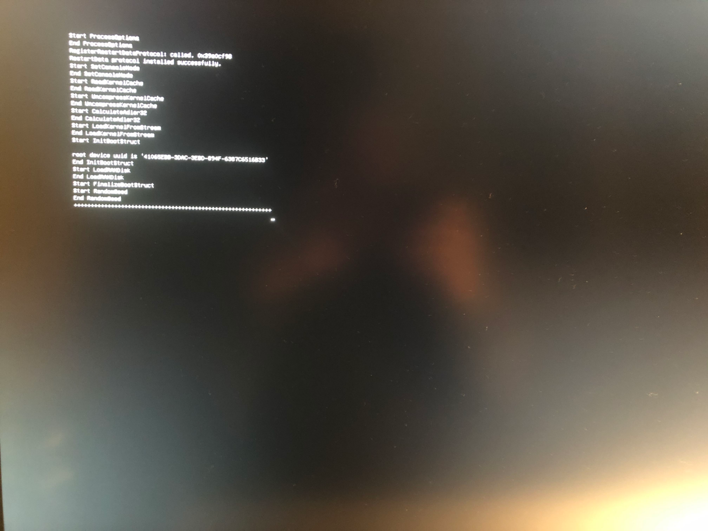

  • 00johnboogy00 Ich kenne wie gesagt das Gaming M selber nicht, deshalb weiß ich nicht, ob die SSDT zur Deaktivierung des Intel-WLAN/Bluetooth (SSDT-DESIGNARE-Z390-NO-CNVW.aml) dort ebenfalls funktioniert. Die SSDT für Thunderbolt (SSDT-Z390-DESIGNARE-T3HP-V4) müsste auf jeden Fall raus, ebenso wie gesagt die für die USB-Ports (SSDT-UIAC-DESIGNARE-Z390-V7).
    Die anderen beiden (SSDT-DTPG und SSDT-EC.aml) würde ich drin lassen – aber auch hier bin ich kein Experte, die SSDT-Dateien habe ich nicht selbst erstellt. Und dann eben die UIAC-SSDT für das GAMING M mit rein, und dann einfach mal probieren.
    EFI-Ordner für mein System:
  • ... habs gerade ausprobiert. Leider kein Erfolg. Nach dem Booten über Clover von dem USB Stick hört es hier auf:
    JimSalabim : hast du noch eine Idee?
    Gruß John

  • 00johnboogy00 Es macht keinen richtigen Sinn, die EFI für das Designare auf Dein Board umzubiegen. Dafür ist die Hardware einfach zu unterschiedlich. Zum Gigabyte Z390 M Gaming gibt es aber auch reichlich eigene Infos, z. B. hier. Da kann Dir auch besser geholfen werden.

    00johnboogy00 Ja, ich muss jhahn hier zustimmen. Den Versuch war es wert, aber da es so nicht geklappt hat, ist es bei dir sicher sinnvoller, direkt nach Infos und Konfigurationsdetails für das Z390 M Gaming zu suchen.
