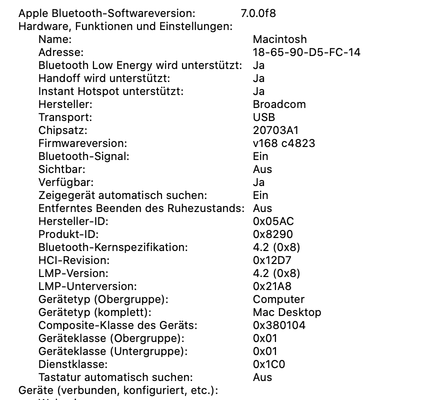

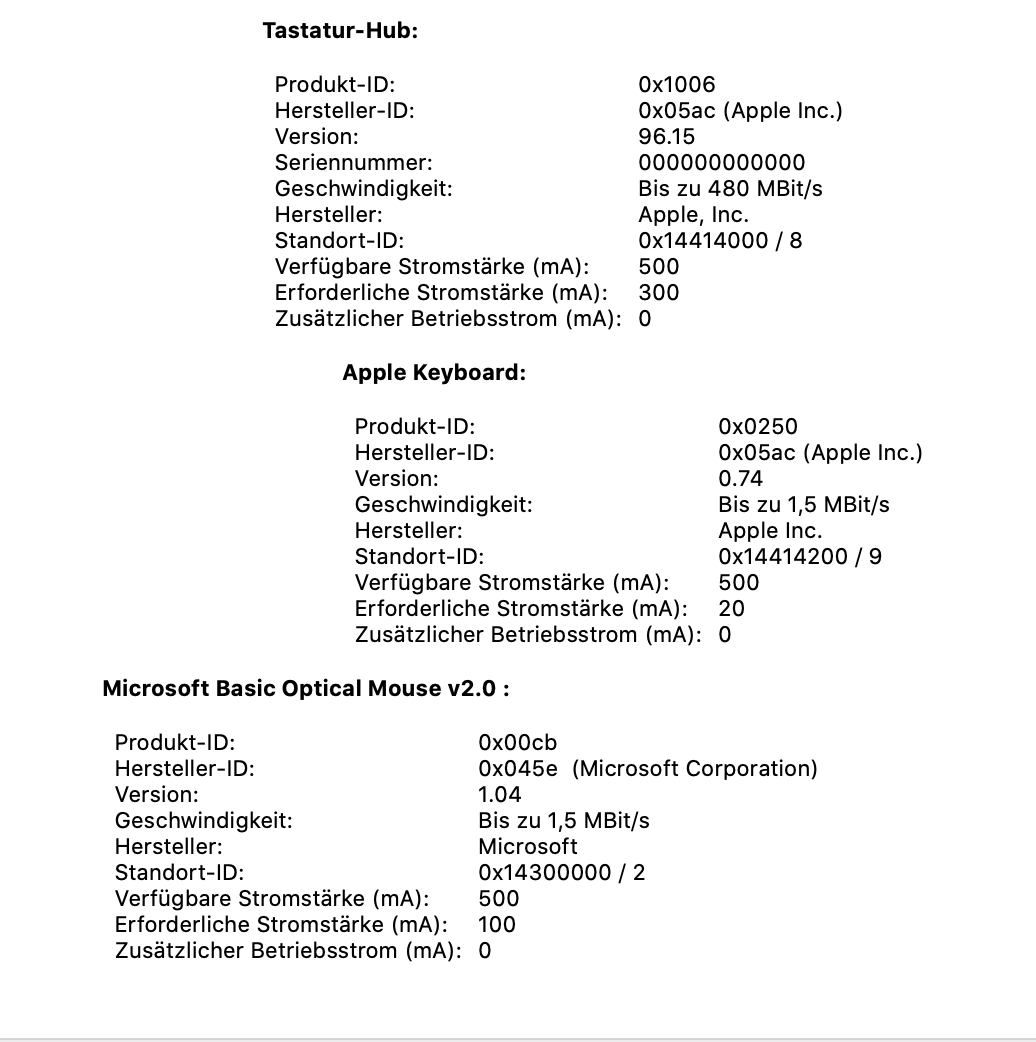

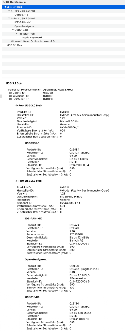

1. Bei der internen Apple Bluetooth/ WLAN Karte funktioniert der Bluetooth Teil nur, wenn ich die Karte an den USB 2.0 Port auf der Rückseite des Mainboards anstecke (Screenshots). Wenn ich die Karte an den internen Port anstecke, leuchtet zwar die 2. grüne Bluetooth power LED, aber "Bluetooth nicht verfügbar". Unter Mojave mit eineme Asus Prime Z370-A hat Bluetooth am internen Anschluss funktioniert. Das Kabel sollte ok sein, das habe ich zur Sicherheit getauscht und auch die Kabel auf den 2. USB Port gelegt, keine Änderung.

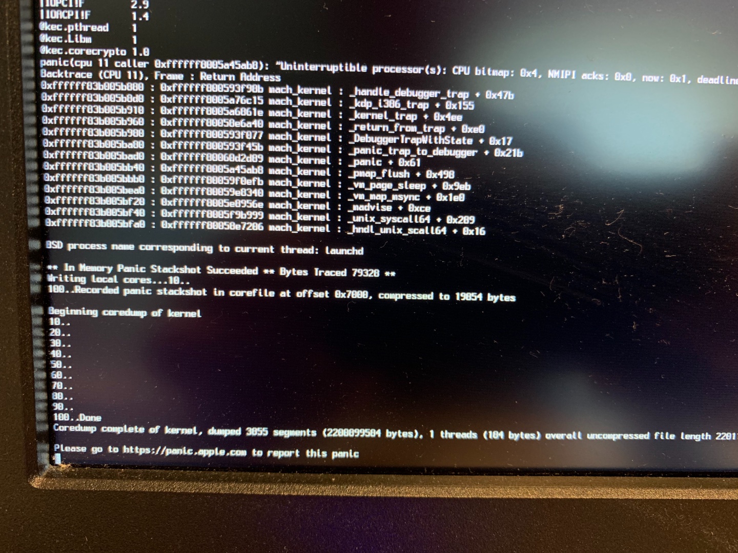

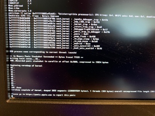

2. Beim Herunterfahren, bzw. bei einem Neustart aus dem Menu bleibt der MAC mit einem Kernel Panic hängen. Allerdings hat das schon mal kurzzeitig nach dem Update funktioniert. Der Ruhezustand scheint zu funktionieren.

Alpengroove In deinem EFI-Ordner fehlt der USBInjectAll.kext im Ordner EFI/CLOVER/kexts, deshalb funktioniert das mit Bluetooth nicht. Die UIAC-SSDT für die USB-Ports funktioniert nur im Zusammenhang mit USBInjectAll.
Wegen der Kernel Panic: Entweder löst sich das dadurch auch, oder du machst, nachdem du die Datei rein kopiert hast und neu gestartet hast, während du noch im Clover-Menü bist, einen NVRAM-Reset (einfach F11 drücken), oder, wenn das nicht hilft, einen CMOS-Reset am Mainboard, indem du, nachdem du den Rechner heruntergefahren hast, die beiden CMOS-Pins auf dem Mainboard (direkt über dem F-PANEL-Header) mit einem metallischen Gegenstand kurzschließt. Nach dem CMOS-Reset die Bios-Einstellungen neu vornehmen oder das fertige Bios-Profil neu reinladen. Danach nochmal NVRAM-Reset in Clover. Spätestens dann sollte das Problem sich erledigt haben.
