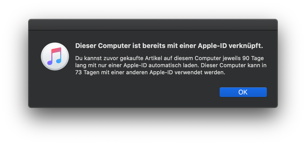

    - iTunes / Bücher zicken rum! Gekaufte Songs / Bücher die schon auf dem Rechner liegen können angehört, bzw. gelesen werden, aber beim herunterladen aus der iCloud (Apple) kommt dann folgende Fehlermeldung!
    Songs / Bücher neu kaufen geht aber!

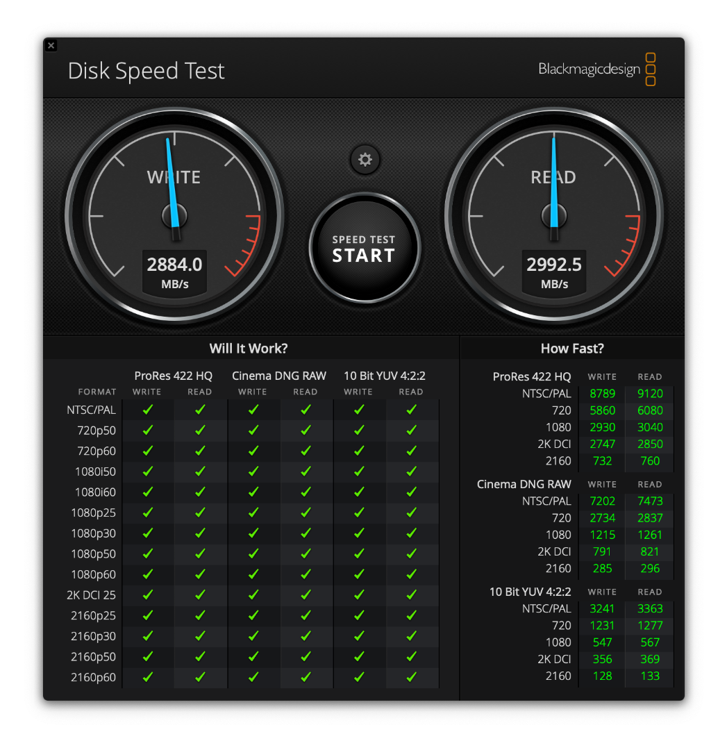

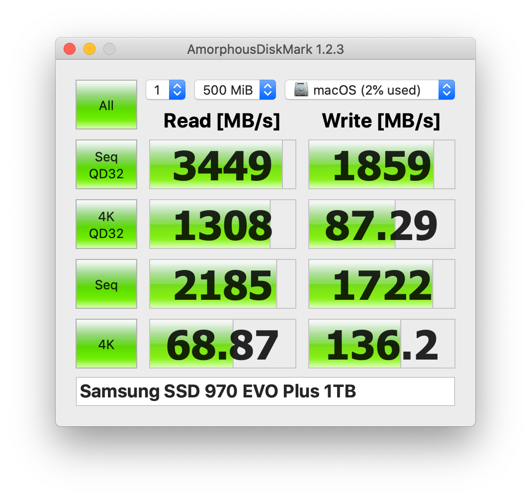

    Ich habe 1x Samsung EVO Plus 1TB (M.2 NVMe SSD) verbaut. Die wurde von mir nur mit zwei verschiedenen Tools gemessen, deswegen die beiden Screenshots!
