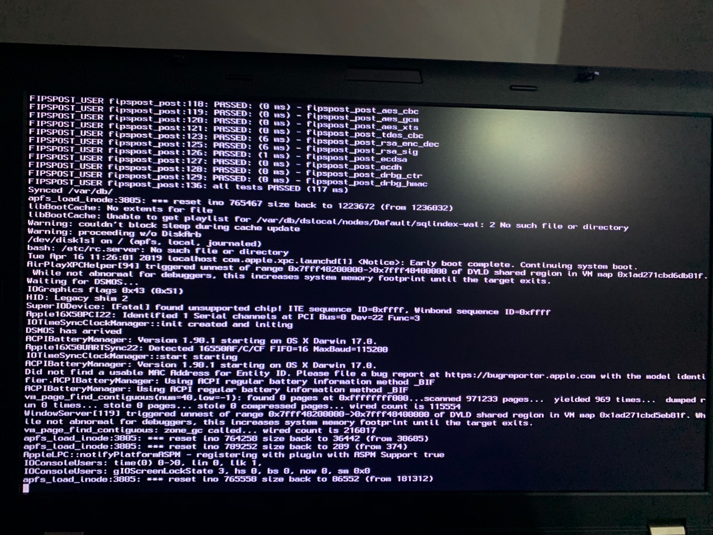

Habe die EFIT520b.zip ausprobiert bleibt auch alles pink und auflösung gleich und die zweite EFIT520c.zip bleibt während des bootvorgangs stehen mit folgengen fehler im verbose

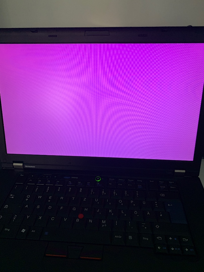

hab auf meinem alten hackintosh versuchs rechner die high sierra 10.13 datei gefunden gehabt habe mit diskmaker x dann den usb installer erstellt und als efi habe ich deinen aus dem t420 zip benutzt ....

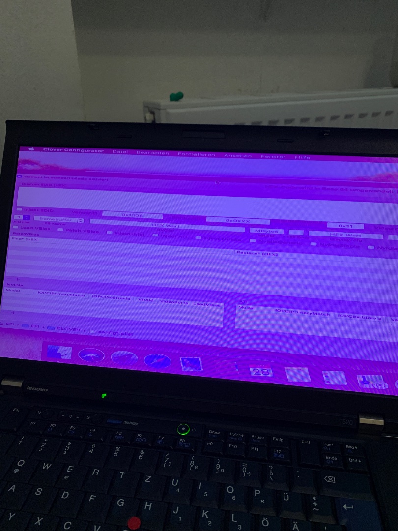

habe jetzt die neue efi ordner auch benützt wieder nur total pink überall und auflösung unterste schublade ...

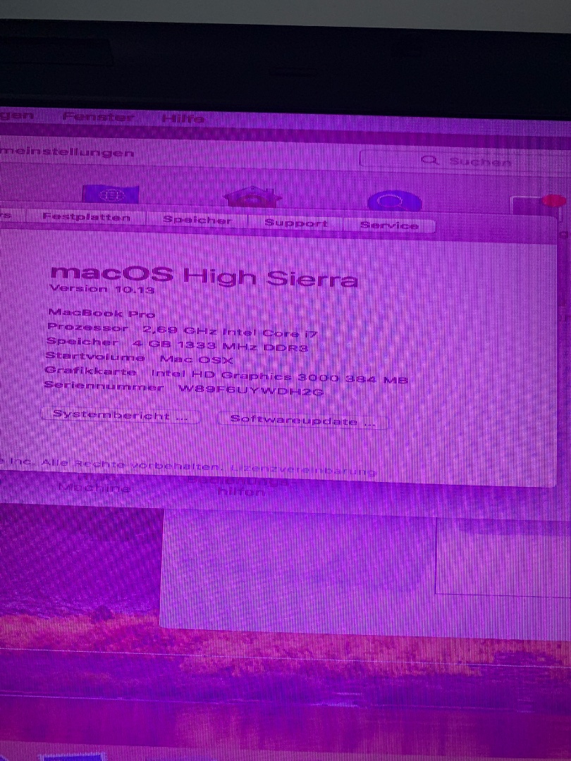

die GPU Beschleunigung funktioniert es laggt nirgendswo habe gerade ein YouTube clip angeschaut als 4k kein lagg, außer das es verzogen ist und pink ![]()

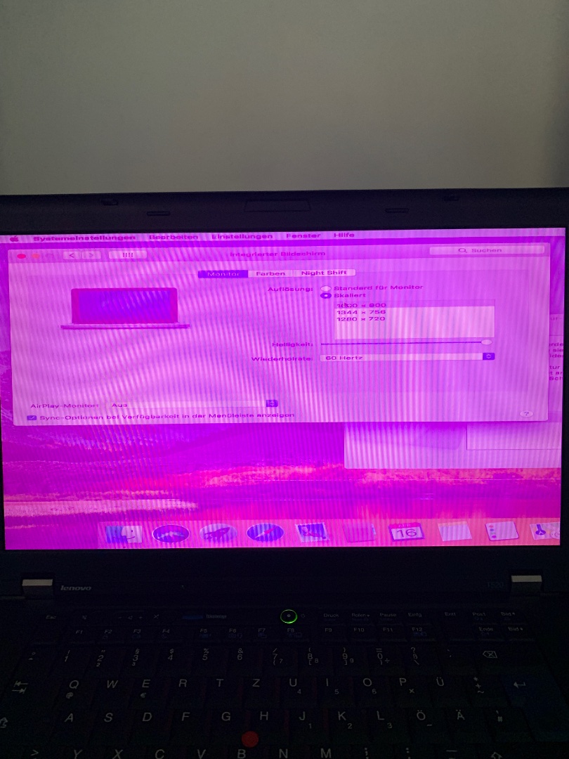

Danke dir das du die so Mühe gibst falls es ein PayPal kaffekasse gibt Spende ich gerne was bin dir sehr dankbar 🙏 es funktionieren alle efis ganz normal aber auch du letzten zwei die du gepostet hast haben das selbe Problem Auflösung zu niedrig und dieses pinkstich überall ...

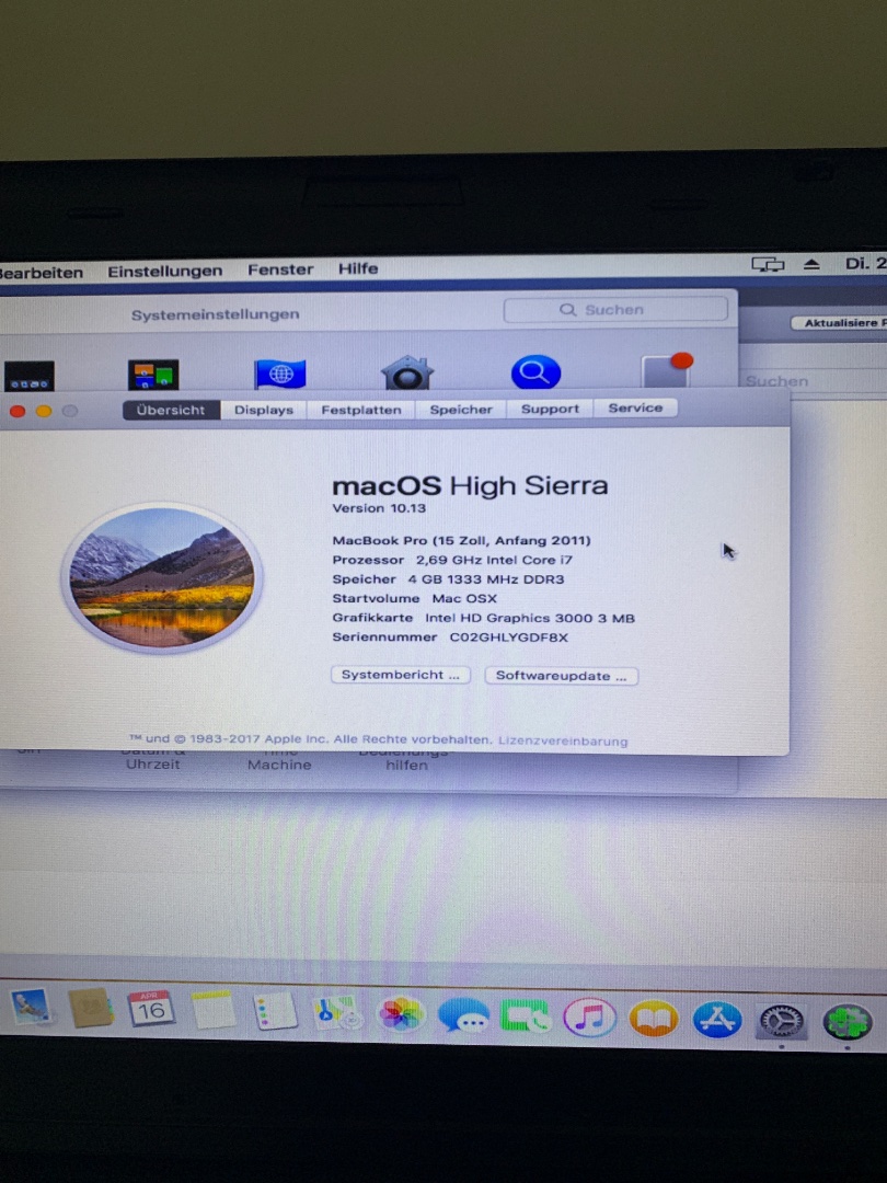

Mir ist gerade was komisches passiert habe es geschafft den pinkstich weg zukriegen indem ich bei Fake ID unter intelGFX die Zahl 0x00010000 eingetippt habe aber jetzt wird der vram auch nurnoch mit 3mb angezeigt und die Auflösung beträgt jetzt 1024x786
Fake id braucht das Ding nicht eigentlich nicht. Die ID 0x00010000 hatte ich auch schon bei ig-platform-id versucht.

Habe gerade versucht alles mögliche einzustellen .... dsdt=null config=null als Bootarg was auch nichts gebracht hat. Das einzig merkwürdige ist wenn man die Fake ID eingibt wie ich oben erwähnt hatte dann wird die Beschleunigung deaktiviert und das pinkstich geht weg... habe mich bei tlucks Sachen durchgelesen er meint in sein post das auf high Sierra man kein kext für die IGPU installieren braucht sondern die integriert sind, und ab mojave soll man es installieren nachträglich...
Kann es sein das ich etwas noch patchen muss das es läuft ???

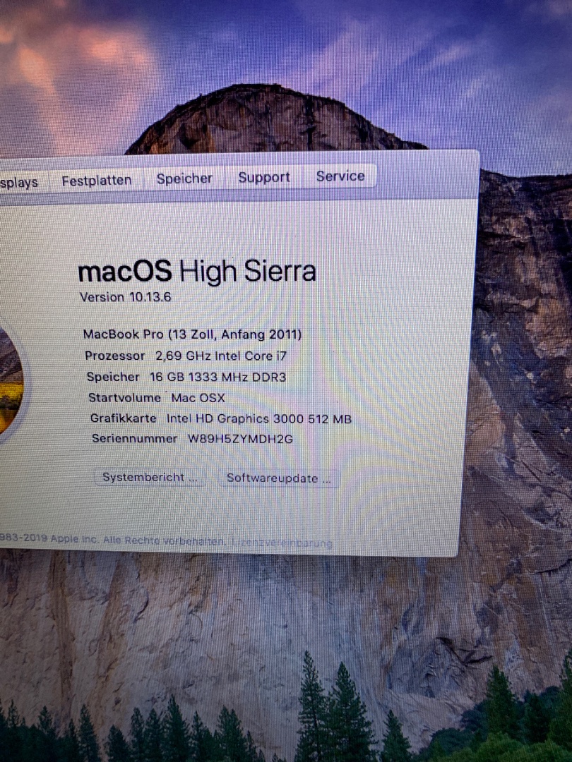

habe intern ein screenshot gemacht schein so richtig zu laufen der Monitor hat Probleme das richtig wiederzugeben ![]()

Dein Screenshot sieht aber gut aus!

Danke für deine Antwort ich weis du hattest recht hab das nur wiederholt was der Typ da geschrieben hatte ![]()
Ja der Screenshot sieht sehr gut aus wie es sein soll blos auf dem laptopschirm total falsch dargestellt... entweder denkt das macOS ich benutze ein externen Monitor und stellt es total falsch dar oder ich muss es irgendwie zwingen zum RGB Ausgabe des bildes, ob das überhaupt klappen wird ...
habe es hinbekommen hier die Lösung
: ihr müsst bei Clover unter Graphics ganz links Dual Link auf 1 machen dann ist alles so wie es sein soll kein pink stich mehr und gestretchtes Bild ![]()

Ich habe Dual link auf 1 und den Rest nicht eingegeben kein Fake id oder sonstiges

Das einzige was ich gemacht habe war das ich die config.plist aus dem EFI Ordner erst mal rausgenommen habe auf den "Desktop" also den Schreibtisch bei MacOs gelegt habe. Danach habe ich den Eintrag DualLink auf 1 mit ein TextEditor gesetzt und anschließend gespeichert. die Config.plist habe ich dann wieder in den EFI Ordner reingetan und ein Neustart gemacht. Es lief danach wie gewohnt Auflösung 1600x900 und kein Pink mehr außer den ein oder anderen Grafik glitch der durchs Bild zieht, aber dafür habe ich mir jetzt auch ein 16GB Corsair Ram geholt um das zu minimieren.

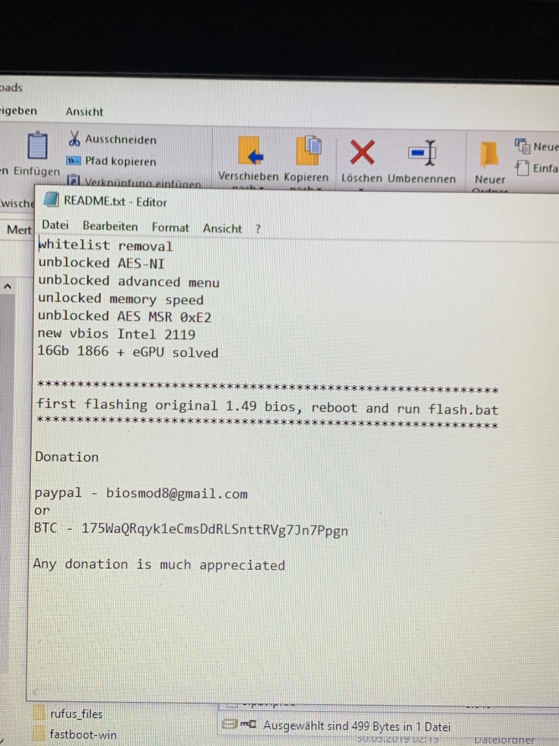

Hattest du eigentlich ein Mod-BIOS drauf?
Mein X220 hatte noch nie freezes. Ich konnte das aber mal provozieren, indem ich unter dem Advanced Reiter mal den Ram anstatt auf Auto auf 16000MHz (haben meine) gestellt haben.
Läuft von Sierra bis Mojave, bis auf ein paar glitches, sauber.
Ne den mod bios habe ich noch nicht drauf habe die ganze Festplatte gewipet also kein windoof mehr drauf.
Ich werde eine andere Platte nehmen und Windows 7 mit 32bit installieren soll ja sonst Probleme geben mit dem bios flashen dannach.
Ich hoffe dannach habe ich im bios mehr zum auswählen .....
