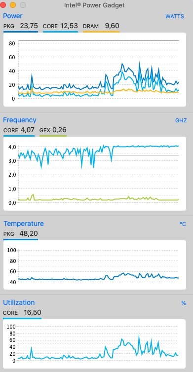

  • Wußte nicht, dass die ohne k auch anderen Grundtakt haben. Die k Version hatte ich mir einfach gegönnt, falls ich mal Übertakten möchte, aber mir würde wahrscheinlich schon ein i3 genügen, sofern es den auch mit 4 Kernen gibt. Aber so wie jetzt meiner eingestellt ist (keine Ahnung was ich im Bios geändert habe, werde da mal bei Gelegenheit nachsehen) und bei Belastung mit 4Ghz bei hochgeht, gilt die CPU als übertaktet? Man liest ja häufig in Gebrauchtanzeigen "Wurde nie übertaktet".
    Sweetspot sagt mir jetzt auch nix. :D
  • Würde ich als nicht übertaktet ansehen, auch wenn dein Turbomulti minimal höher ist. An der Spannung hast du ja auch nichts verändert, wobei du da noch ein Offset nach unten setzen könntest, wenn du dich denn damit befassen möchtest.

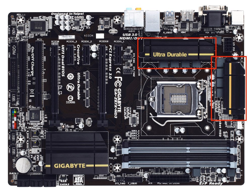

    Die Frage warum ein Z Board besser ist es geht bei K Modelle um die Phasen der CPU.
    H, B oder Q Boards haben meist nur 3 - 4 Phasen für die CPU, was für 65 Watt CPU meist völlig ausreicht.
    Nimmt man aber K Modelle die von Haus aus schon 84 Watt und mehr benötigen, sieht das anders aus, da nimmt man lieber Z Board da diese 8 - 12 Phasen haben können und so mehr Strom auf jede einzelne Phase verteilen können, dadurch die CPU nicht beschnitten wird, wenn die Phasen heiß werden.
    Kurz gesagt je mehr Phasen der CPU zur Verfügung steht, desto stabiler läuft sie, da die Temperatur limits der Phasen auch eine rolle Spielen.
    H Board
    Z Board

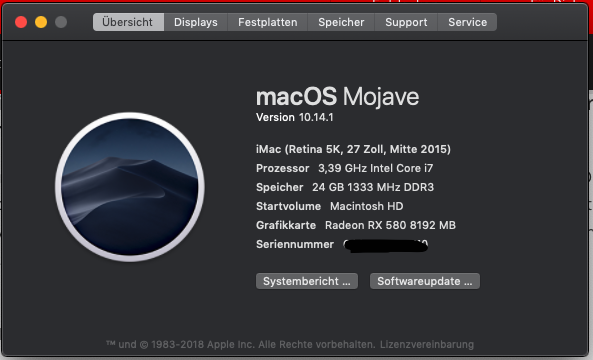

  • Ich habe keine K CPU und muss den Hacki auch nicht unbedingt Übertakten (wie bereits erwähnt lässt sich zumindest die Ratio bis 3,9 Ghz (turbo) anheben).
    Ich habe mittlerweile Mojave installiert. Die Installation verlief reibungslos.
    In der EFI liegen momentan folgende Kexts:
    VirtualSMC
    LiLu
    AppleALC
    RealtekRTL8111
    Damit geht zumindest schon mal Der Boot, Audio und Ethernet. Grafikkarte und iGPU werden zumindest schonmal richtig erkannt jedoch habe ich hier noch keine Tests angestellt.

    Du hast 3,9GHz auf alle Kerne ohne den BCLK zu verändern.
  • Ich habe nix vom BCLK erzählt.
