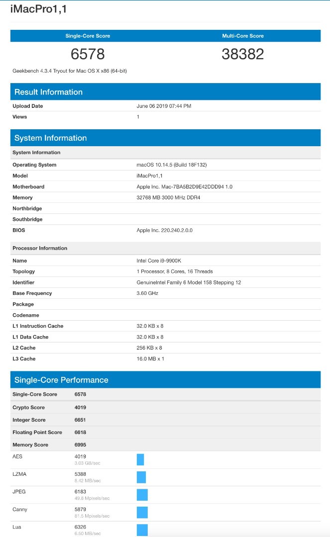

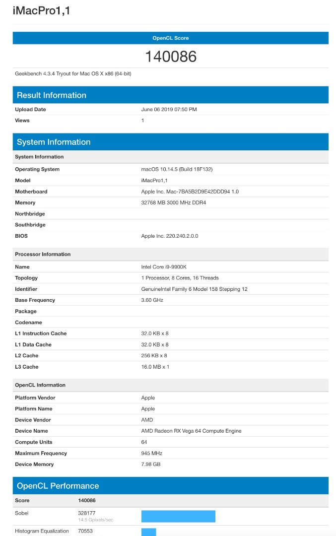

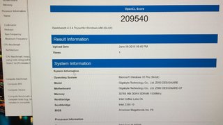

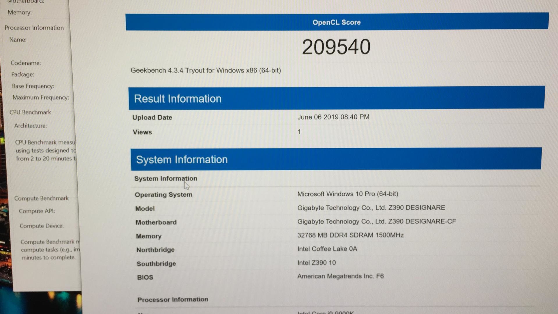

  • Hallo Jim und co.. als reine Neugier… hast du mal ein Geekbench Test gemacht? (aktuell 4.3.4)
    Ich habe da eine ganz komische Sache… vor Update 10.14.5 hatte ich so 183420 Punkte. Was nicht das Beste für eine Vega 64 ist,,, (unter Windows und aktuelle AMD Driver über 205-210000 Pkt. Möglich, selber getestet)
    Aber nun mit dem neuem OS erreiche ich nur noch 140086 Pkt.. was 1/3 Leistung ist als unter Windows. Das finden ich schon ziemlich krass. Eine ATI RX 580 bewegt sich in etwa auf diesem Level 140 – 145000, Hast du/ Ihr auch solche Leistungseinbussen?
    bei der CPU scheint alles i.o zu sein..
    Siehe Fotos
    Besten Dank für die Files. Gruss
