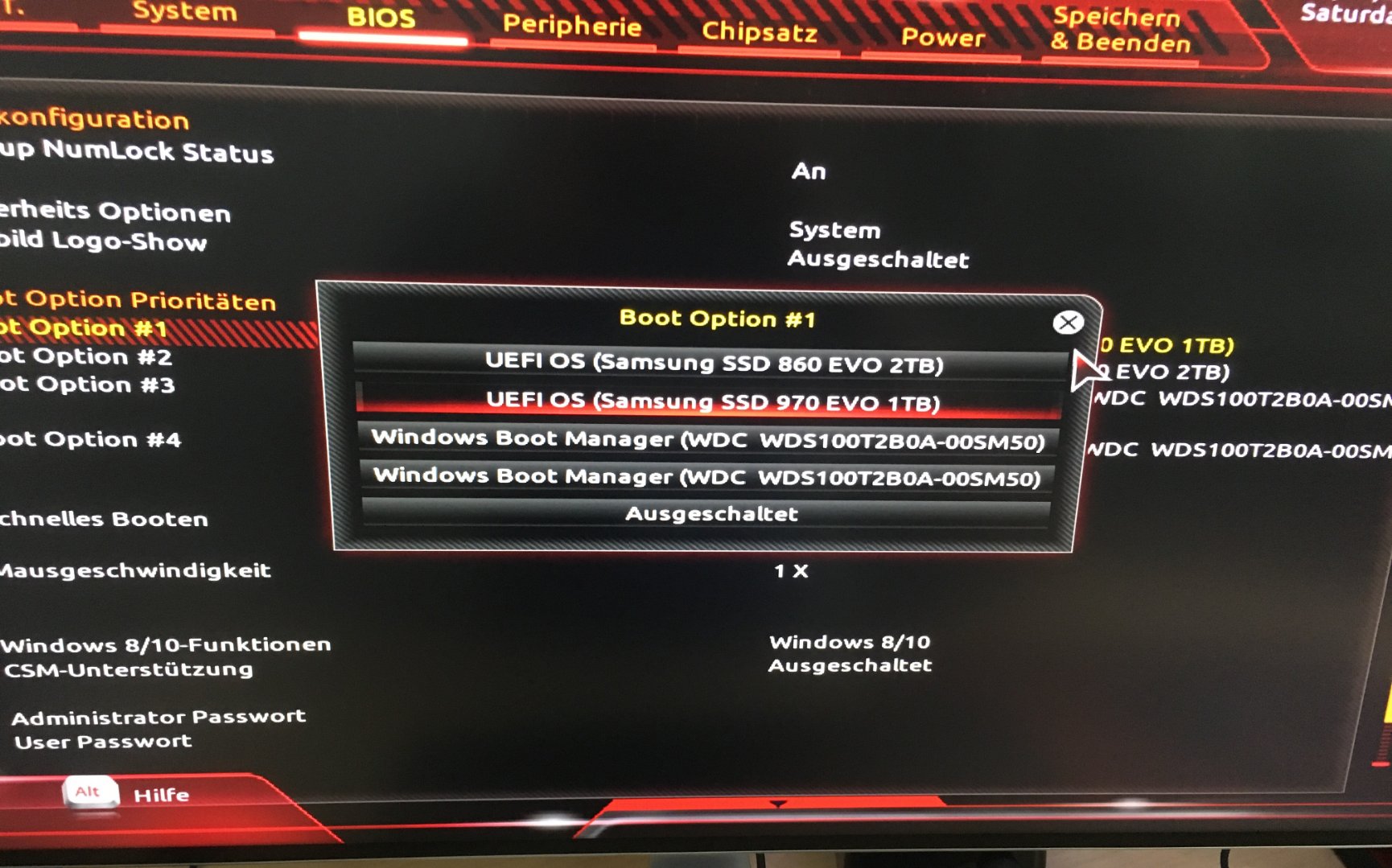

    was meint Ihr, kann ich das default Profil Laden und dann wie es JimSalabim vorgeschlagen hat erst das eine danach das andere Setting verwenden?
  • Stell die Settings einfach wieder ein im BIOS und dann EFI rauf und ab geht die Post. Welche du letztendlich nutzt ist dir überlassen. Solltest aber noch das smbios auf iMac Pro ändern sobald installiert, dass habe ich in der Config.plist vergessen zu machen, liege aber bereits im Bett.

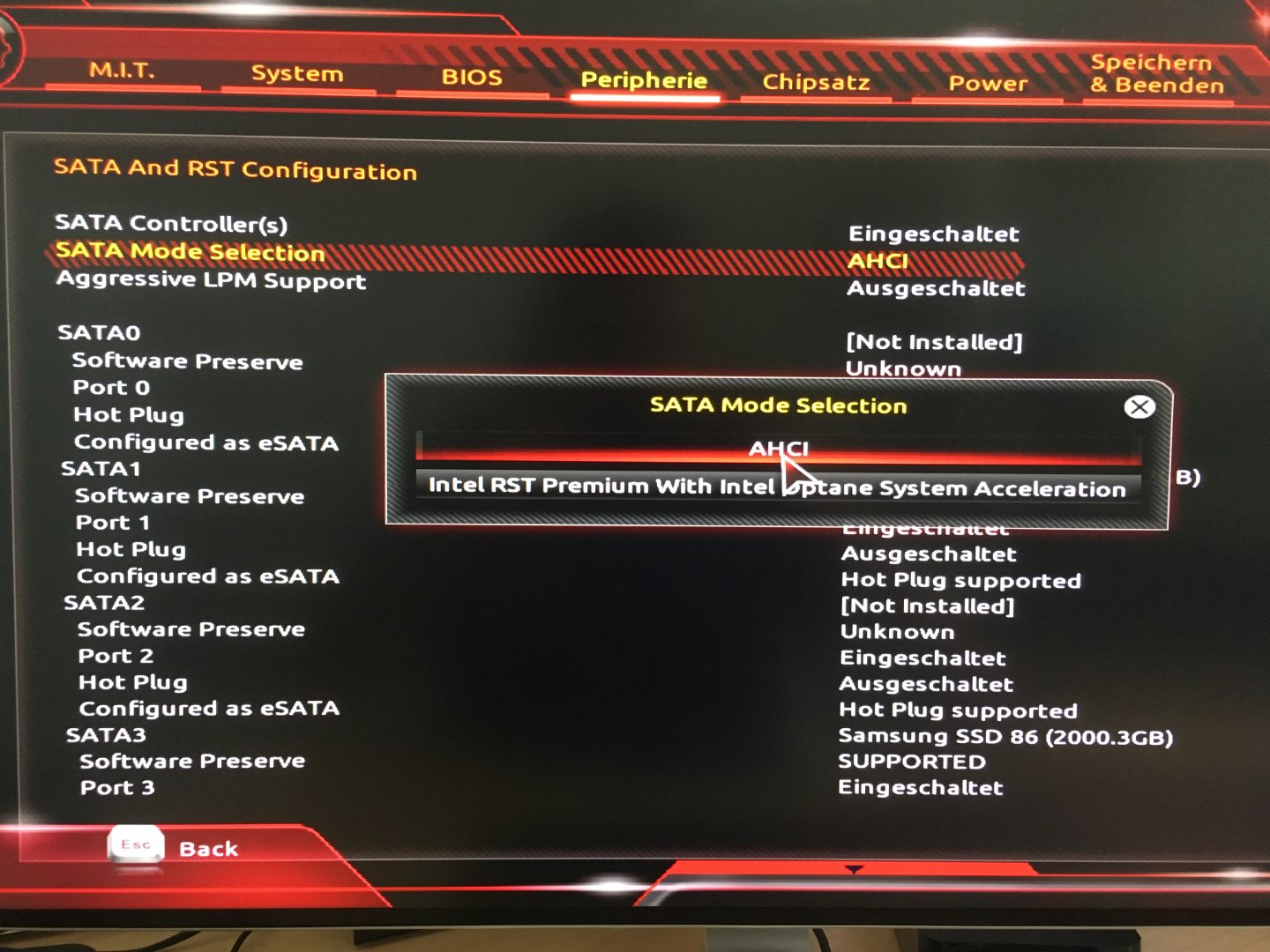

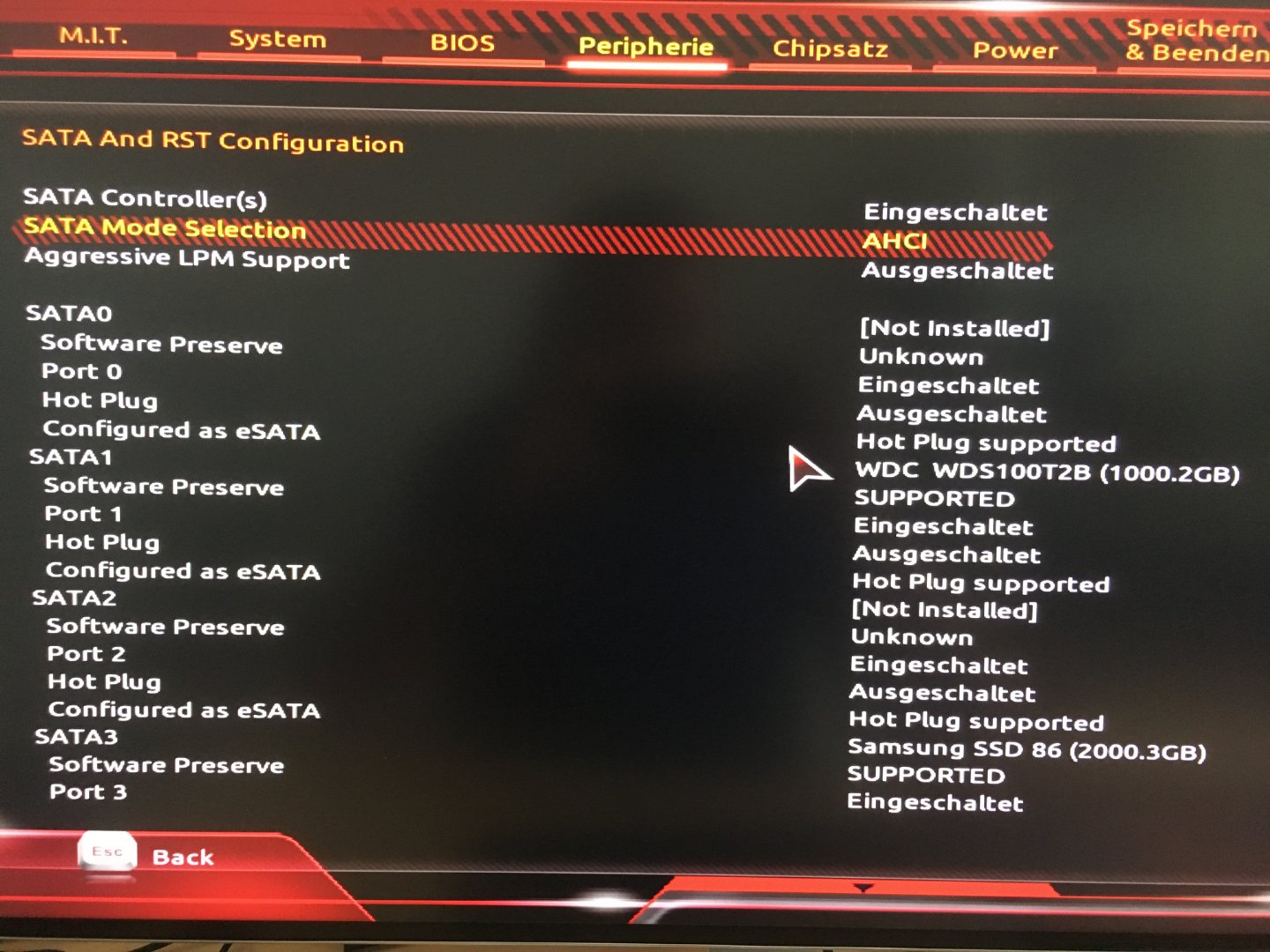

  • Wegen BIOS:
    Erst "Optimized Defaults" im BIOS laden, und dann wäre folgendes wichtig:
    M.I.T.: Extreme Memory Profile (X.M.P.) → Profile 1
    CSM Support → Disabled
    Thunderbolt(TM) Configuration:
    TBT Vt-d Base Security → Disabled
    Thunderbolt Boot Support → Disabled
    Security Level → No Security
    Discrete Thunderbolt Configuration:
    GPIO3 Force Pwr → Enabled
    USB Configuration:
    Legacy USB Support → Enabled
    XHCI Hand-off → Enabled
    Network Stack Configuration:
    Network Stack → Disabled
    Der Rest sollte im BIOS standardmäßig eigentlich passen. Internal Graphics halt je nach EFI-Ordner, den du verwendest, an- oder ausschalten. Am Ende ist es aber so, dass du, wenn du beispielsweise das iMac18,3 SMBIOS und auch die IGPU verwendest, den Rechner damit ziemlich ausbremst. Die Vega ist ja viel schneller, und das MacPro1,1 SMBIOS benötigt die IGPU nicht, damit alles funktioniert. Der echte iMac Pro hat auch keine iGPU. Deshalb ist es am Ende besser, sie zu deaktivieren und wie DSM2 schon gesagt hat, das SMBIOS auf iMacPro zu ändern (ist in meinen EFI-Ordnern schon erledigt).
    Ansonsten sind in meinen EFI-Ordnern noch die USB-Ports passend für das Z390 Designare gemappt und es ist durch zwei SSDTs dafür gesorgt, dass Thunderbolt Hot-Plugging funktioniert (das tut es von Haus aus nämlich nicht). Diese Dinge lassen sich im Zweifel aber natürlich genauso auch mit dem EFI-Ordner von DSM2 kombinieren, das ist ja klar.

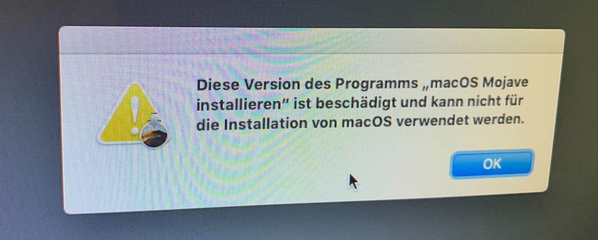

    Wegen deiner aktuellen Fehlermeldung: Vielleicht Mojave nochmal neu runterladen und den Installationsstick neu erstellen?

    Vielen Dank vorab! Ich bin gerade dabei nochmals den Bootstick zu erstellen.
    Was mich gewundert hat, das ich das Festplattendienst Programm aufrufen konnte jedoch bei Mojave installieren ging es erst nicht weiter dann später die Meldung vom letzten Posting.
    EDIT: Das wars ! Mojave ist drauf und funktioniert. Das Bios musste anscheinend Resetet werden.
    Gestern habe ich es ja auf die Version 6 aktualisiert.
    Vielen Dank an Alex und an JimSalabim

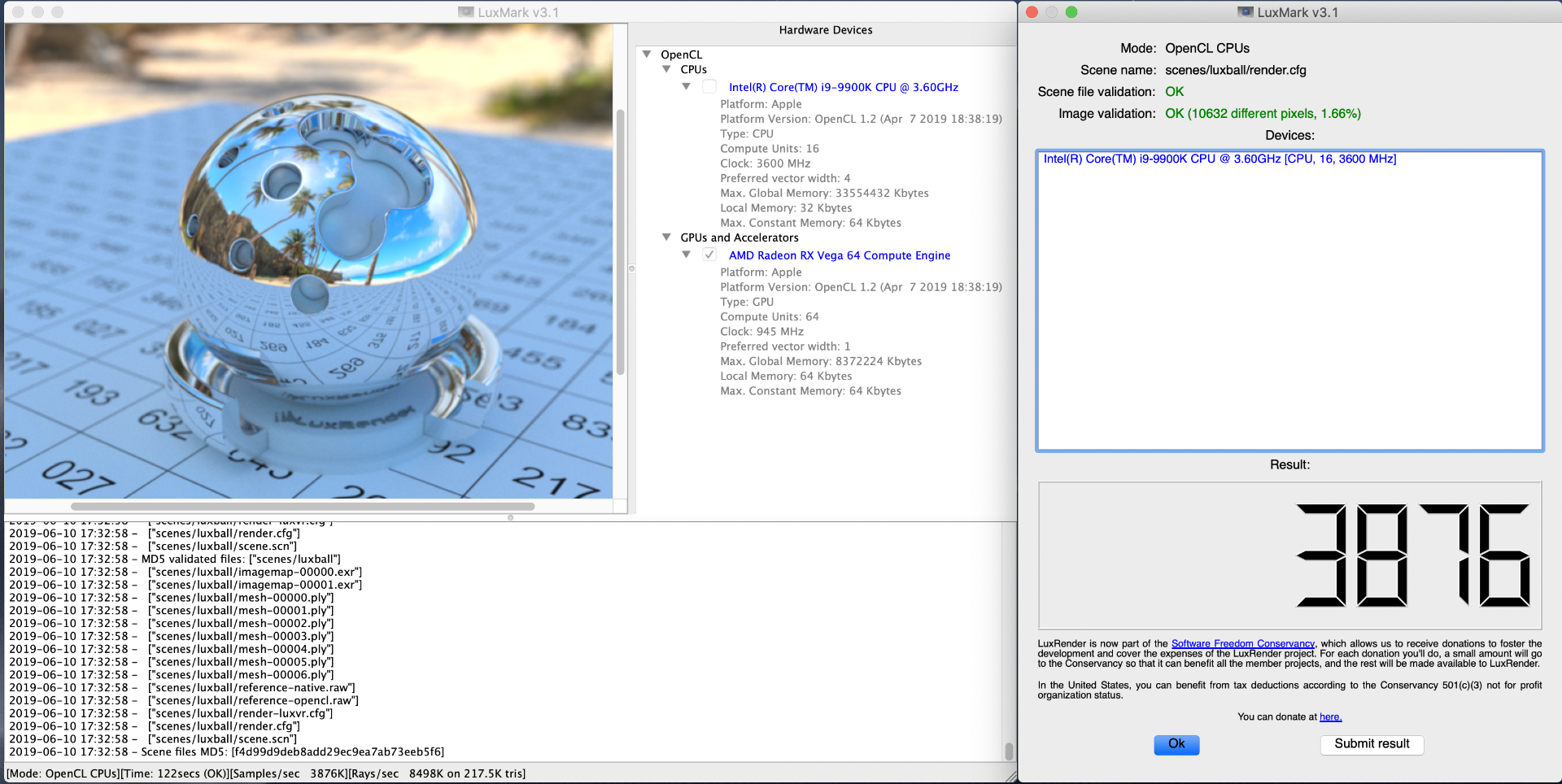

    bei der übersicht wird der I9 9900 K nicht angezeigt (cpu unknown) dem benchmark nach scheint er aber gut zu laufen.
    und bei iStat zeigt es mir die sensoren daten nicht an.
    liebe grüsse chris
  • "CPU Unknown" ist beim i9 9900K normal. Das System kennt den Namen quasi nur noch nicht, das ist alles. Man kann das ändern, indem man den Namen in eine bestimmte Systemdatei reinschreibt, aber das würde ich ehrlichgesagt lassen, weil das ja wirklich rein kosmetisch ist.

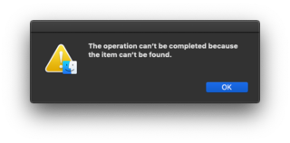

  • Darf ich mich in dem Thread ebenfalls einklinken oder soll ich einen neuen erstellen? Ist mein erster hier :-) Tolles Forum!
    Ich hab den EFI Ordner von diesem Thread für meinen Build verwendet, einziger Unterschied ist, dass ich eine AMD Radeon VII anstelle der Vega 64 verwende. Die Installation hat ohne Probleme geklappt, macOS Mojave läuft ohne Fehler oder MouseLag.
    Nun aber zum Problem: Ein Reboot ist nicht möglich - sobald ich einen Restart mache, lässt sich der Hackintosh nicht mehr booten. Auch im verbose Mode wird nichts schlaues angezeigt.
    Wie/wo muss ich nach der Fehlerquelle suchen? Sehr dubios, dass sich der Mac nicht neustarten lässt aber direkt nach der Installation macOS Mojave einwandfrei und ohne Probleme bedienbar ist....
