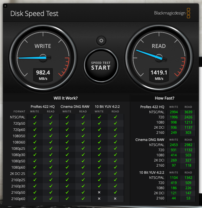

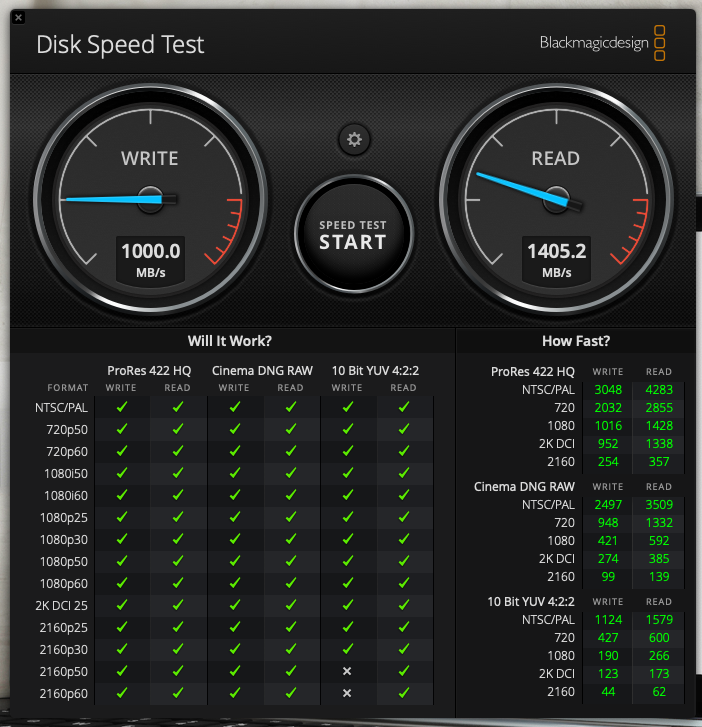

  • Ich habe mehrere Samsung-NVMe. Es gibt temperaturabhängige Schwankungen, aber nicht besonders stark (gefühlt / geschätzt ca. - 5% ).
    So sieht das bei einer Samsung 970 Pro 1TB aus:
