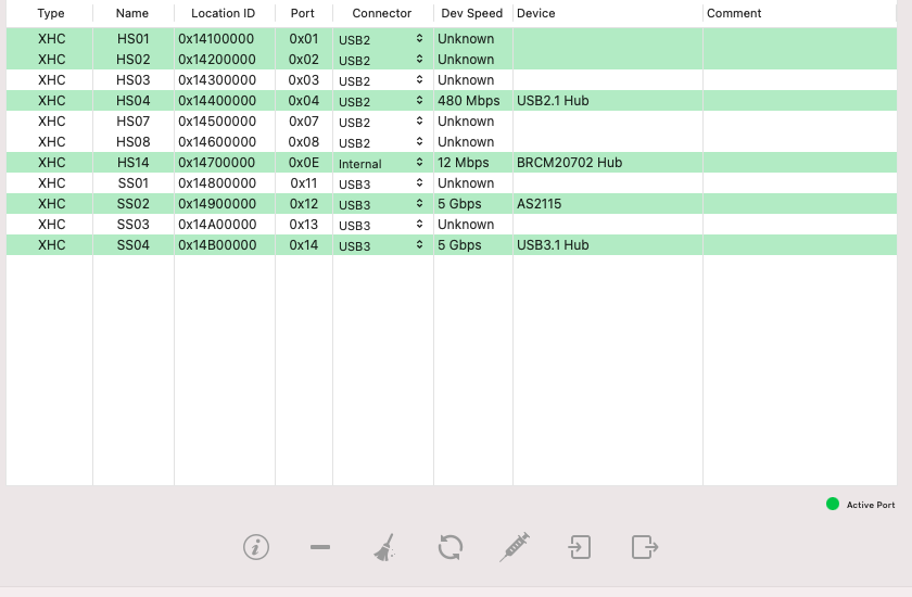

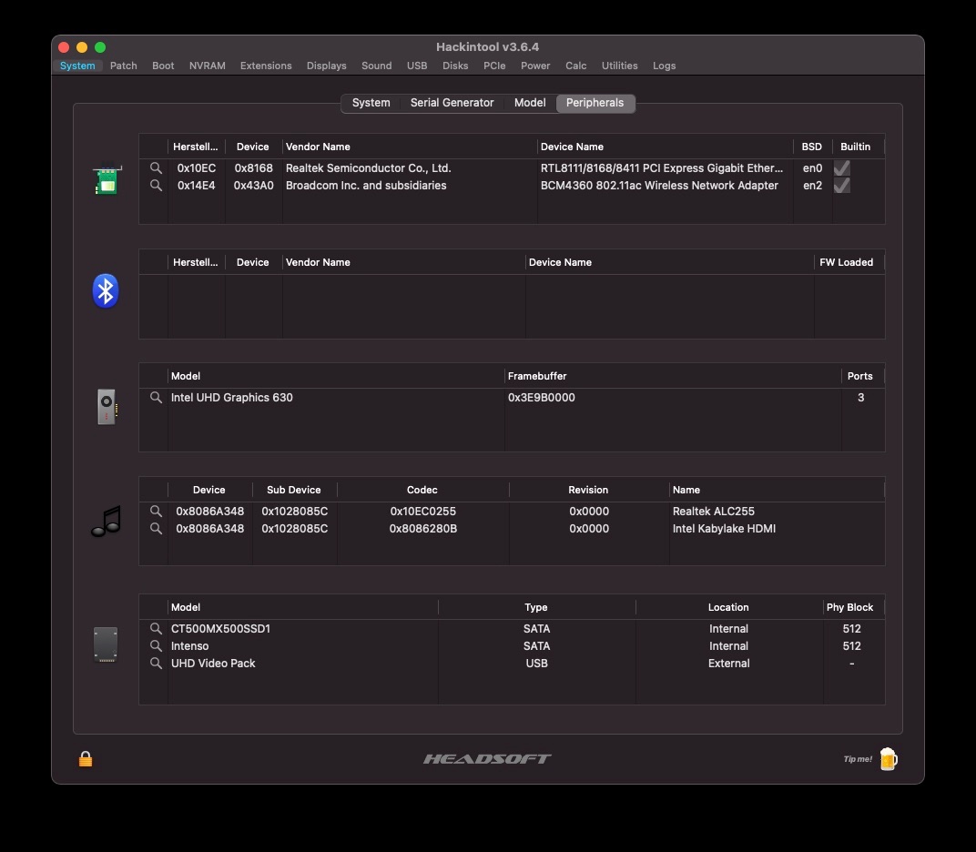

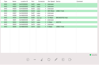

    Das Problem ist das ich Bluetooth nicht richtig zum laufen bekomme, obwohl ich native Karte (BCM94630NG) verwende.
    In Hackintool sieht man, dass der Port (HS14) nach dem Booten nicht belegt ist. Wifi funktioniert aber. Ab und zu aktiviert sich Bluetooth nach dem Standby aber weder Airdrop noch Handsoff funktionieren (es werden keine anderen Geräte angezeigt).
    Die USB Ports habe ich schon mit Hackintool sortiert und richtig zugeordnet. Aber auch ohne usbports.kext tritt der Fehler auf.
  • Ich kann mir das erst heute Abend anschauen da ich unterwegs bin. Falls du irgendwelche kexte für Bluetooth drin hast müssen diese alle deaktiviert sein.
    Wird denn Bluetooth unter USB in Hackintool angezeigt?

    Bluetooth kexte sind keine vorhaben. und unter Hackintool taucht die Karte nur als Wifi auf.

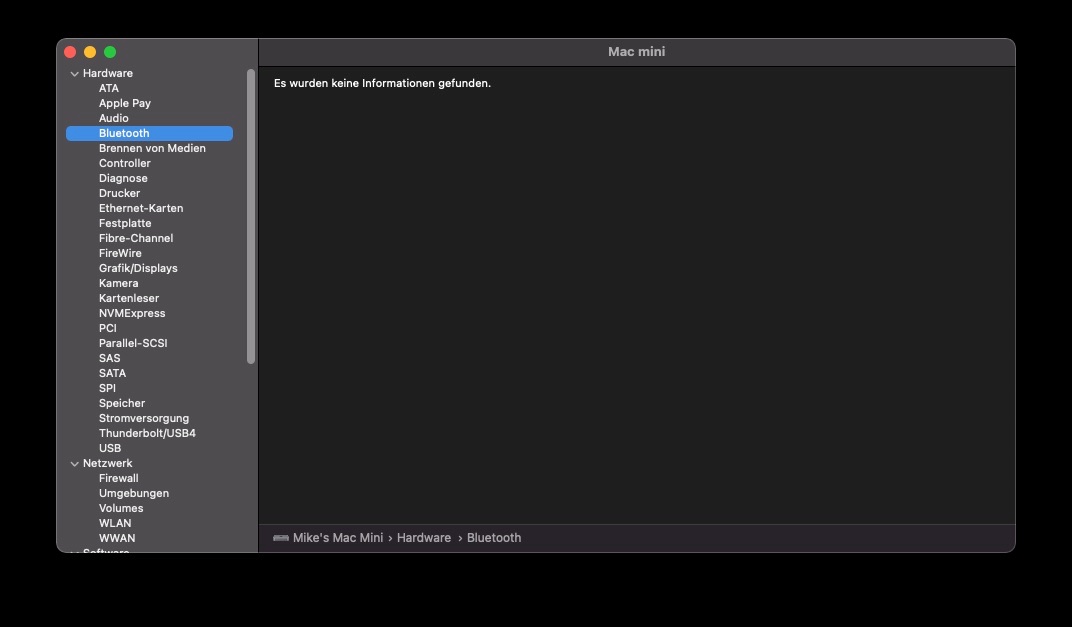

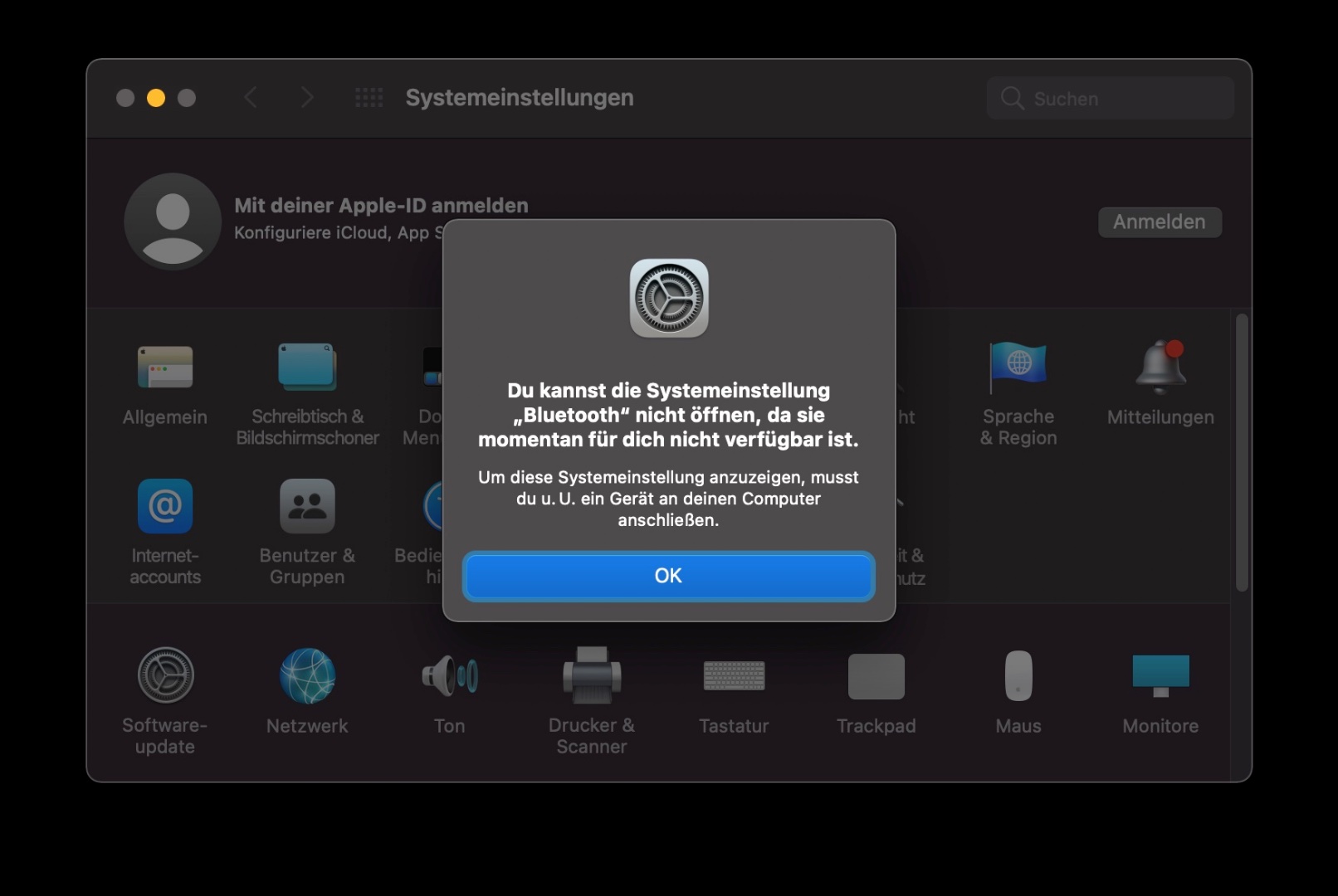

  • mache mal ein Screenshot von USB Hackintool und von den Systemeinstellungen Bluetooth
    1.
    Hackintosh
    Asus Prime Z390-A
    I5-8400
    Intel UHD 630
    16GB Arbeitsspeicher
    1TB WD Black 850SN NVME M.2 ( Ventura )
    1TB Samsung 970 NVME M.2 (Windows 11Pro)
    WLAN-Bluetooth Fenvi T919
    MacOS Ventura 13.0
    Opencore 0.8.5
    2.
    MacMini M1,
    8GB Arbeitsspeicher
    512GB SSD
    Monterey 12.1
  • Hier, bitte sehr.

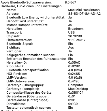

  • Bei mir sieht deine EFI so aus...

  • und du hast die gleiche karte?
