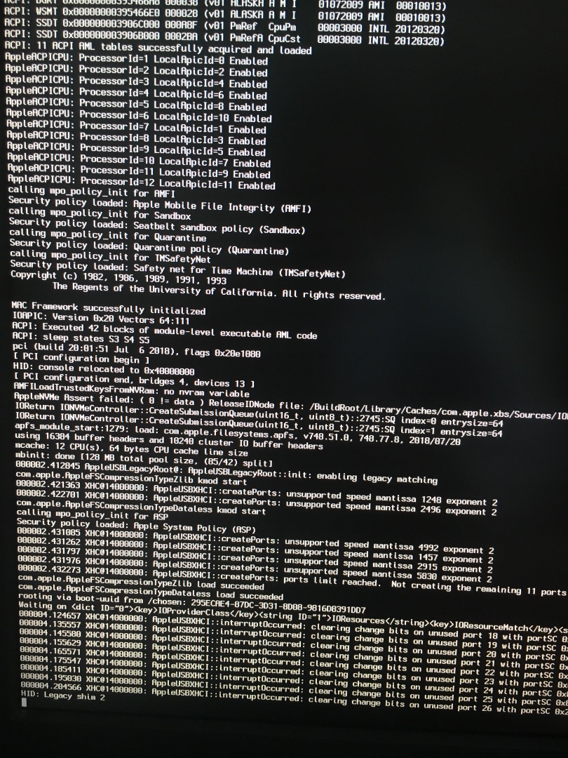

    Ich habe jetzt noch etwas herumprobiert und den Stick neu erstellt. Es lässt sich zwar die Config.plist aus dem Clover-Ordner der EFI öffnen, oben rechts steht dennoch immer nur "ESP"...
    Beim Installationversuch wurde die Installation nach etwa der Hälfte abgebrochen:
    Eine andere Frage noch: Im Wiki steht, man solle einen USB2-Port für die Installation nutzen. Mein Gehäuse und Mainboard haben leider nur USB3-Ports. Gibt es dabei etwas zu beachten?
    Vielen Dank für Hilfe.

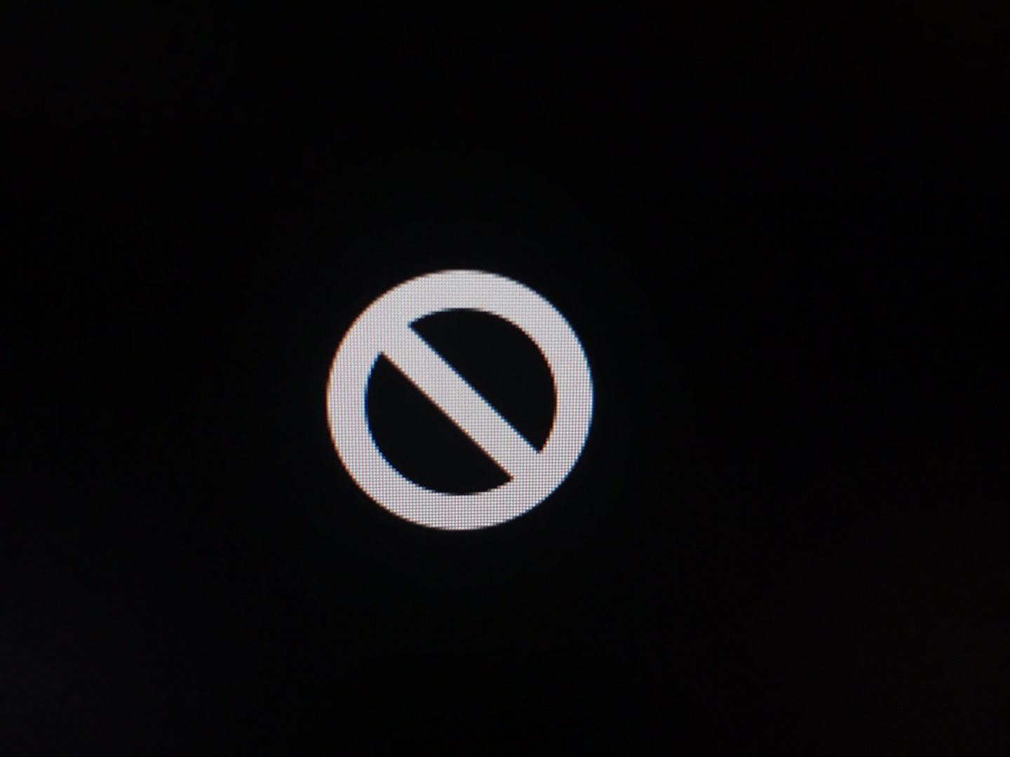

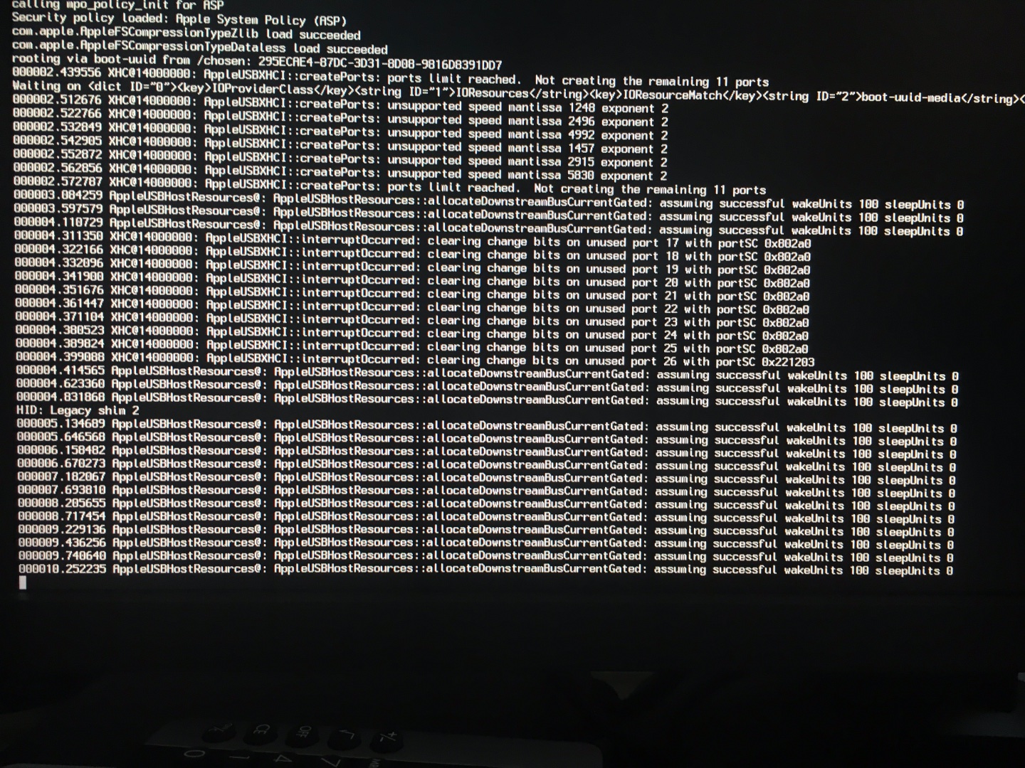

    Jetzt habe ich den Stick soweit fertig und wollte installieren. Leider bricht es nach folgendem Bildschirm ab:

  • wie sind deine Einstellungen für USB im BIOS bezüglich EHCI XHCI? USBinjectall kext geladen? Ansonsten anderen Port versuchen. Am besten USB 2.

  • Vielen Dank, die USBInjectall.kext hat einen kleinen Schritt weitergeholfen, allerdings bricht die Installation kurz danach ab.
    Im BIOS habe ich es wie im Wiki eingestellt - sofern die Einstellungen verfügbar sind:
    • SATA auf AHCI einstellen
    • HPET ggf. auf 64Bit einstellen - nicht vorhanden
    • XHCI-Mode : Auto - nicht vorhanden
    • XHCI-Hand Off : Enabled
    • EHCI-Hand Off : Enabled
    • vt-D falls vorhanden : Disable
    • Powermanagement ggf. auf S3 only stellen - nicht vorhanden
    • Secure Boot : Disable - nicht vorhanden
    • CPU EIST : Disable - nicht vorhanden

    Was ich noch sagen wollte: Mainboard und Gehäuse haben keine USB2 Anschlüsse...
    Gigabyte Z390 I Aorus pro WIFI - Mini-ITX
    Intel i7 8700
    16 GB RAM DDR4 2666 MHz
    Samsung 970 EVO NVMe M.2 500 GB
  • Nabend,
    Auf der Rückseite sehe ich vier USB2-Ports, direkt neben den Anschlüssen für die WLAN-Antennen:
    Zitat
    8 x USB 2.0/1.1 ports (4 ports on the back panel, 4 ports available through the internal USB headers)
    Die würde ich mal ausprobieren.
    Kabylake Laptop: Dell Vostro 5370, i5-8250U, UHD 620
    Dell T20: Intel Xeon E3-1225 v3, MSI GeForce GT 710 2GD3H LP
  • Das sind wohl auch USB 3-Ports. Haben auch diesen blauen Kontakt. Hab sie jetzt beide ausprobiert - leider mit gleichem Ergebnis...
    Neben dem Antennenanschluß sind 2x USB 3.0 Ports. Oben nochmals 2x USB 3.0, 1x USB 3.1 und 1x USB 3.1 Typ C. Seitlich am Gehäuse dann nochmals 2x USB 3.0.
    Sorry, hatte vergessen zu sagen, dass es sich um ein Mini-ITX-Board handelt :(
    Mehr ist leider nicht vorhanden :(
