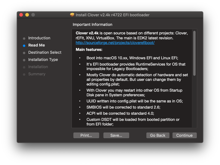

    Clover selbst solltest du wie folgt auf dem Stick installieren:
    Danach kopierst du nur noch die Kexte und die Config.plist auf die versteckte EFI-Partition des Sticks... natürlich an die entsprechenden Stellen... und versuchst den Bootvorgang nochmal.

    GUID ist wichtig, damit eine versteckte EFI-Partition vorhanden ist.
    Nach dem TINU dann Clover nach der Bilderserie installieren.
    Danach noch die Kexte aus der EFI.zip, zusammen mit der config.plist an die entsprechenden Stellen der neuen, versteckten EFI kopieren.
